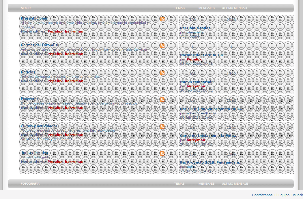

He actualizado el foro de la versión 3.1.9 a la 3.2.2.
Cometí el error de no borrar los archivos que se indican en este tutorial
https://www.phpbb.com/support/documents ... ersion=3.2
La actualización fue bien, solo un conflicto en colours.css que deje que resolviera el instalador.
ahora el foro se ve así
He seguido este hílo con un problema que parece similar pero ya estaba cerrado.
http://www.phpbb-es.com/foro/viewtopic. ... 60&t=42163
¿Alguna sugerencia o ayuda?
¿Hay alguna forma de volver al estado anterior?
¿Cambiando de estilo se podrá resolver el problema?
Muchas gracias

Re: Problema al actualizar de 3.1.9 a 3.2.2
Se podría corregir solo eso, pero parece que el estilo no está actualizado y seguramente tenga más errores, por lo que es mejor que descargues la última versión del estilo que tienes, subas los archivos y limpies el caché desde el ACP.
Posteriormente puedes volver a hacerle las ediciones de color que veo que tienes.
Yo sino recuerdo mal, cuando me paso esto en el portal lo solucione actualizando el portal con unos archivos que me paso el compañero @andares .
También recuerdo que me paso esto en el indice del foro y lo solucione volviendo a subir la plantilla en mi caso prosilver y limpiando la cache del foro y la del navegador. Tal y como te comenta el compañero @canidev
Pues si, parece que el problema era la versión del estilo IDLaunch_Fresh.
He actualizado este estilo a la versión 2.0.2 compatible con phpBB 3.2.2 y he borrado la cache desde ACP. No ha sido necesario modificar colores ni nada mas.
En principio todo parece correcto y funcionando bien.
Muchas gracias @canidev y @petit79 por vuestra ayuda.
