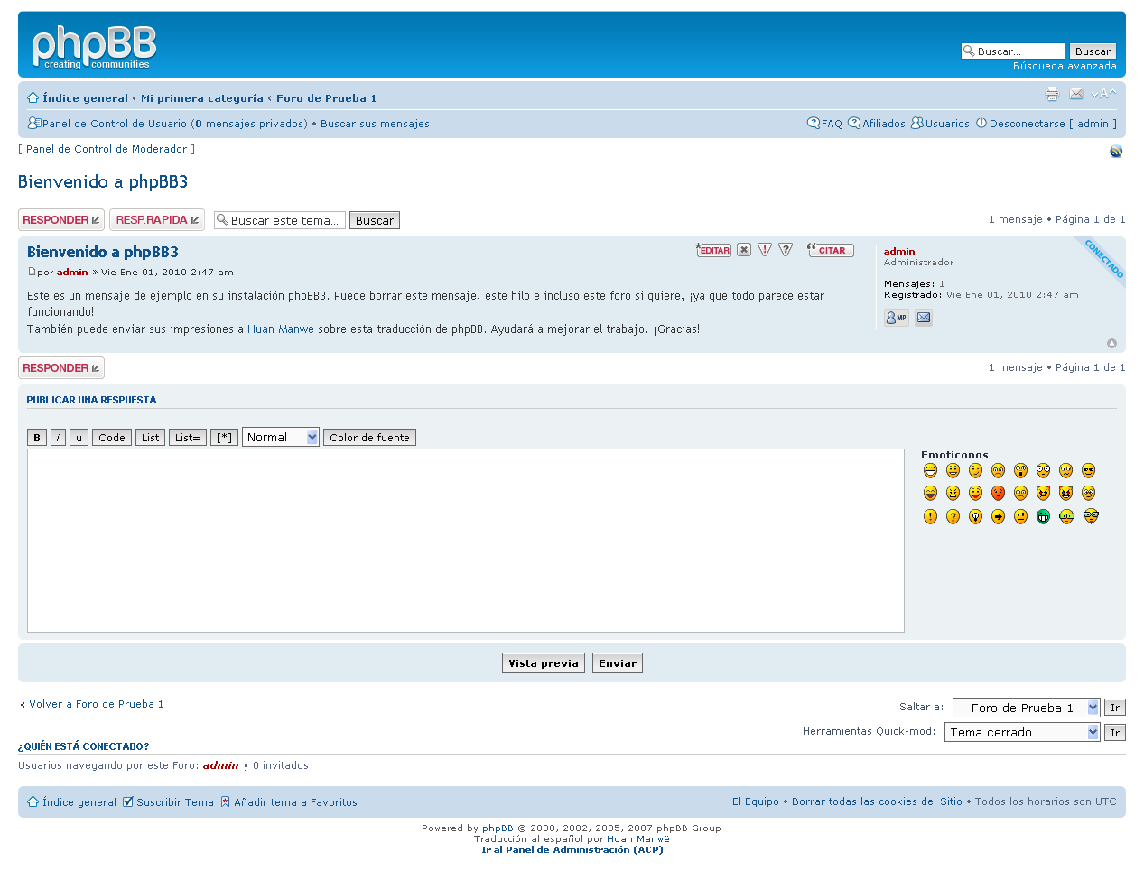

deseo ver todo el foro tal como te muestro en mi imagen pues me sale pero en la parte superior, si tienes prosilver tal como yo tengo pues debe de salirte y la unica cosa que pienso es que algo se te paso o no estas haciendolo bien, supongo que tienes el boton o no lo tienes? :?
• Ver Tema - Bienvenido a phpBB3_1262382569684.png (55.59 KiB) Visto 2476 veces
