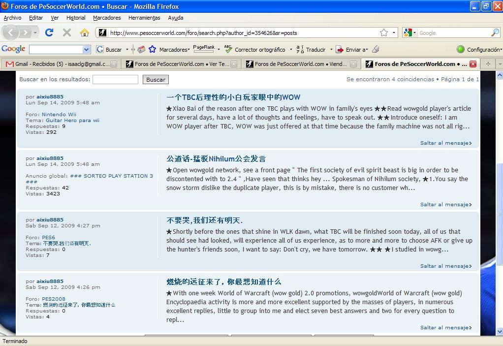

Desde hace unas semanas, veo como se registran nicks extraños, y ponen mensajes en el foro como los que adjunto en la imagen. Parece ser bots. La mayoria de las direcciones son extrañas y son baneadas enteras, pero otras son de gmail y es dificil detectarlo.
Ademas en el foro hay que confirmar el registro por mail para que se active la cuenta.
Hay mas formas de intentar evitar esto?
- spam.JPG (149.4 KiB) Visto 3528 veces

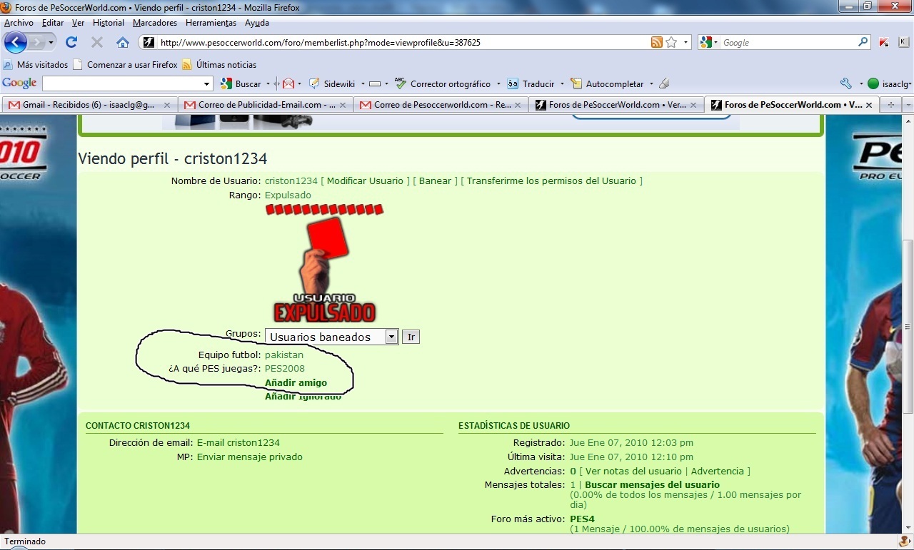

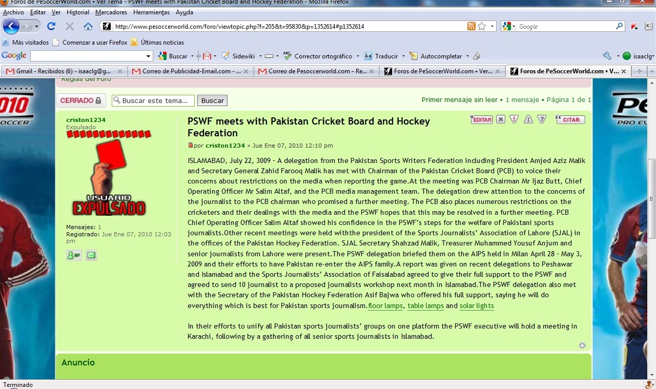

Vuelven los bots spammer despues de tener unos meses de calma.
Os recuerdo que cree 2 campos personalizados.
En uno el usuario tiene que desplegar una lista, y seleccionar una opcion. Es obligatorio que haga esto para poder registrarse.
Despues en el otro campo, tienen que escribir de que equipo son a mano, como por ejemplo el Real Madrid. Creo que lo puse para que ocupara como minimo mas de 5 caracteres.
Os adjunto la captura del mensaje que escribio el bot, y de los campos personalizados que escribio al darse de alta. Creo que en todos ha puesto como equipo de futbol "Pakistan".
Alguna idea para evitar esto?
- Campos personalizados
- captura2.jpg (233.32 KiB) Visto 3307 veces
