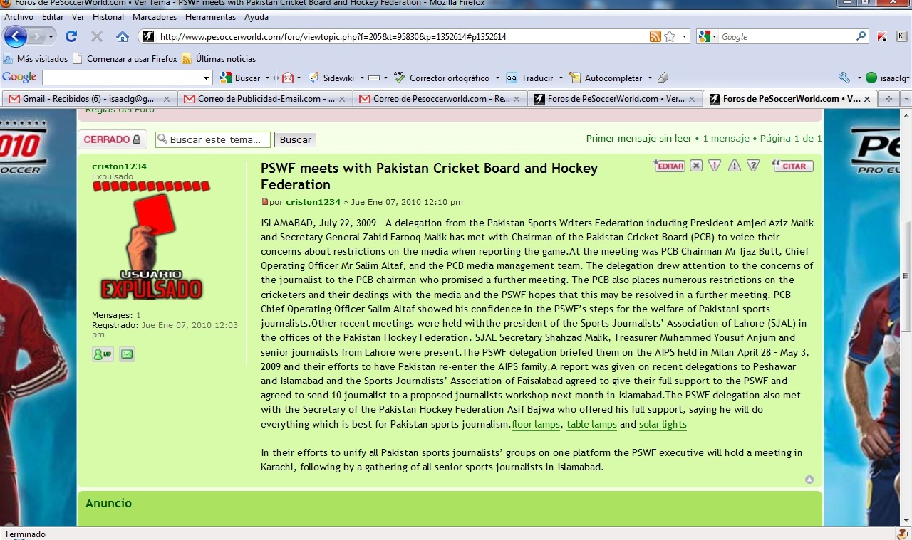

Vuelven los bots spammer despues de tener unos meses de calma.
Os recuerdo que cree 2 campos personalizados.
En uno el usuario tiene que desplegar una lista, y seleccionar una opcion. Es obligatorio que haga esto para poder registrarse.
Despues en el otro campo, tienen que escribir de que equipo son a mano, como por ejemplo el Real Madrid. Creo que lo puse para que ocupara como minimo mas de 5 caracteres.
Os adjunto la captura del mensaje que escribio el bot, y de los campos personalizados que escribio al darse de alta. Creo que en todos ha puesto como equipo de futbol "Pakistan".
Alguna idea para evitar esto?

Yo te recomendaría pasarte a phpbb 3.0.6. Tiene varias opciones para mejorar el captcha. Recordarás que estuvimos hablando del antibot questiom. Pues ahora con phpbb 3.0.6, digamos que ese mod lo lleva de serie. Hay un captcha que te hace preguntas, lo mejor de todo es que así como tú en tu foro respondiendo siempre lo mismo te registras (menos el usuario y el correo), con el 3.0.6 lo puedes hacer para que la pregunta varíe. Aumentando el grado de dificultad hacia los spammers. Imagino que los que se registran son bots que han sido "programados" con las modificaciones incluidas en el registro de tu foro (les sale a cuenta, pues tienes un foro bastante importante). No solo puedes tener varias preguntas, imagínate que cada semana cambias las preguntas que haces. Y que eso sea tan fácil como entrar al acp y escribir cinco líneas en una ventana de configuración.
Por el momento, yo buscaría hacer una modificación en el actual registro, añadiendo otro campo ¿edad? u otra cosa o quitando algo para cortar el registro de bots. Y me plantearía la opción del cambio de versión.
Las otras mejoras que lleva 3.0.6 son poder asignar un grupo a los nuevos registrados. Que serviría para restringirlos hasta que publiquen una serie de mensajes y pasen al de usuarios registrados "normales", dándote algo de tiempo a descubrir si son o no son bots.
De estas opciones la del grupo especial no la he probado demasiado, pero la del registro sí, entra a mí foro y verás. Creo que es bastante útil.
