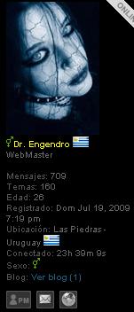

tambien podes hacer esto:
para hacer eso no hay que editar el viewtopic como dice el install en su lugar tenes que editar esto en el viewtopic:
Buscar:
 		<!-- IF postrow.POSTER_FROM --><dd><strong>{L_LOCATION}:</strong> {postrow.POSTER_FROM}</dd><!-- ENDIF -->
remplazar por:
 		<!-- IF postrow.POSTER_FROM or postrow.FLAG_IMG --><dd><strong>{L_LOCATION}:</strong> {postrow.POSTER_FROM} {postrow.FLAG_IMG}</dd><!-- ENDIF -->
compara las dos lineas y et daras cuenta el cambio. Basicamente solo agrega la imagen con {postrow.FLAG_IMG} suprimiendo el {L_COUNTRY}: suprimos el "pais:"
