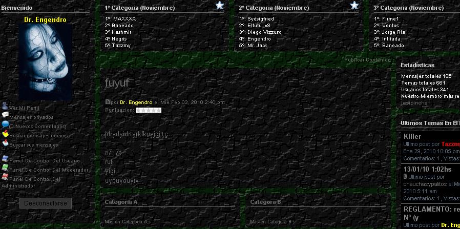

Algunos screen:
Sin usar todas las funciones (configurado a mi gusto)
Bloques:

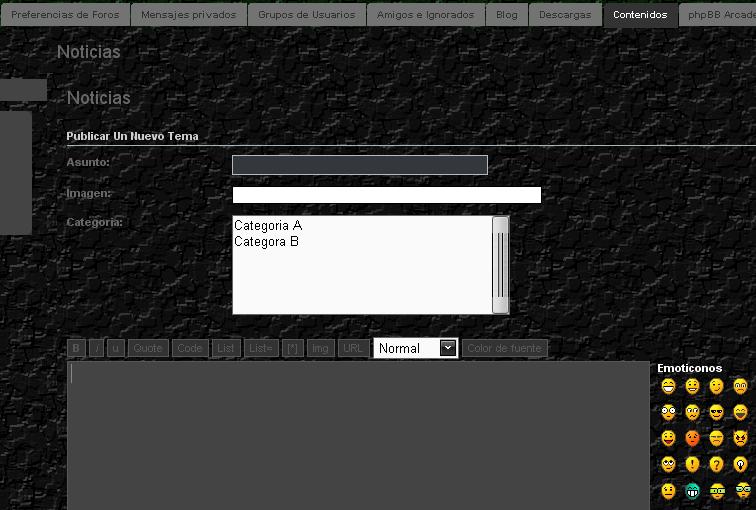

Publicando contenidos desde el panel de control del usuario:

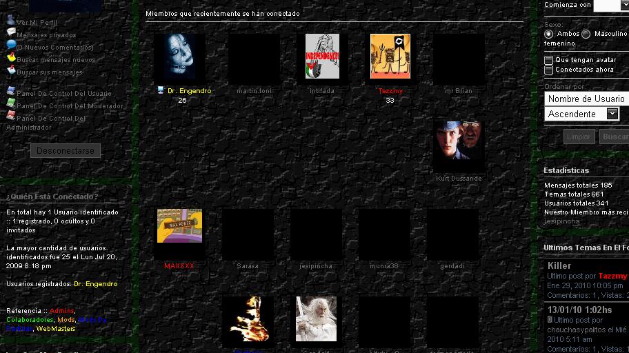

Lista de usuarios:

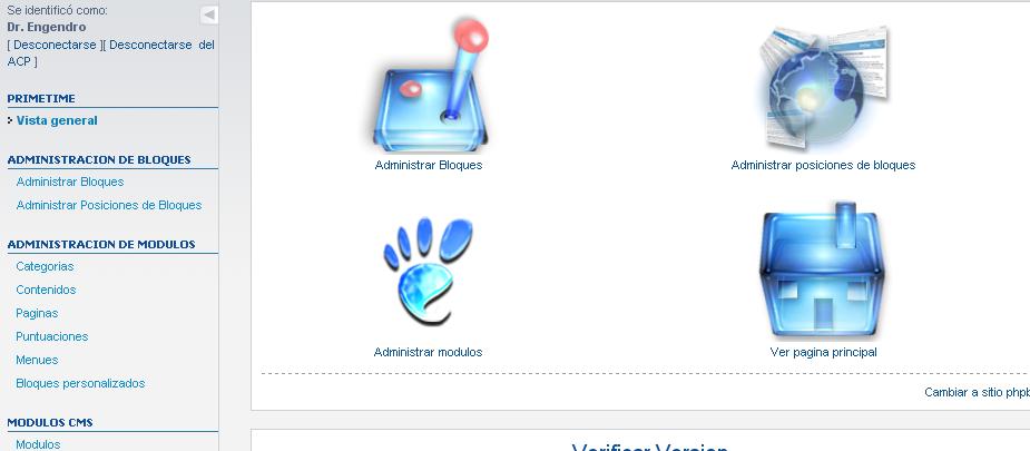

ACP:
