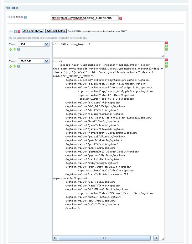

muy bien he descargado una herramienta que prometía ayudarme pero sigue sin editarme el archivo he reescrito todo el install_mod pero nada.
http://www.phpbb.com/mods/modx-tools/creator/download/ y luego que ha terminado sigue con los mismos problemas.
bueno aqui esta la captura:
una captura del archivo que subo

La captura no sirve, hay que ver el código real para ver si hay algún tipo de error.
¿ prestante atención a mis sugerencias ?

yo le quite los comentarios a mi codigo para que no generara errores pero en la parte find...<!-- END custom_tags -->... no podia agregarle codigo ya que es parte de la plantilla original. ahora el codigo es el mismo que use anterior mente solo tiene mas opciones

la etiqueta code no sirve porque no respeta los tabulados y los convierte en espacios, una de las cosas que te he hecho notar que es muy importante 8-)
