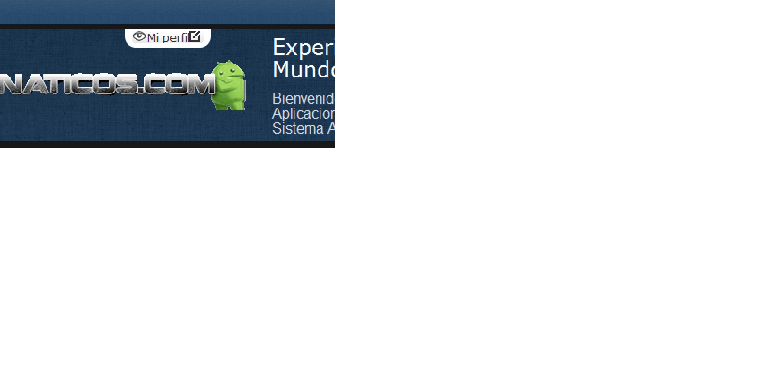

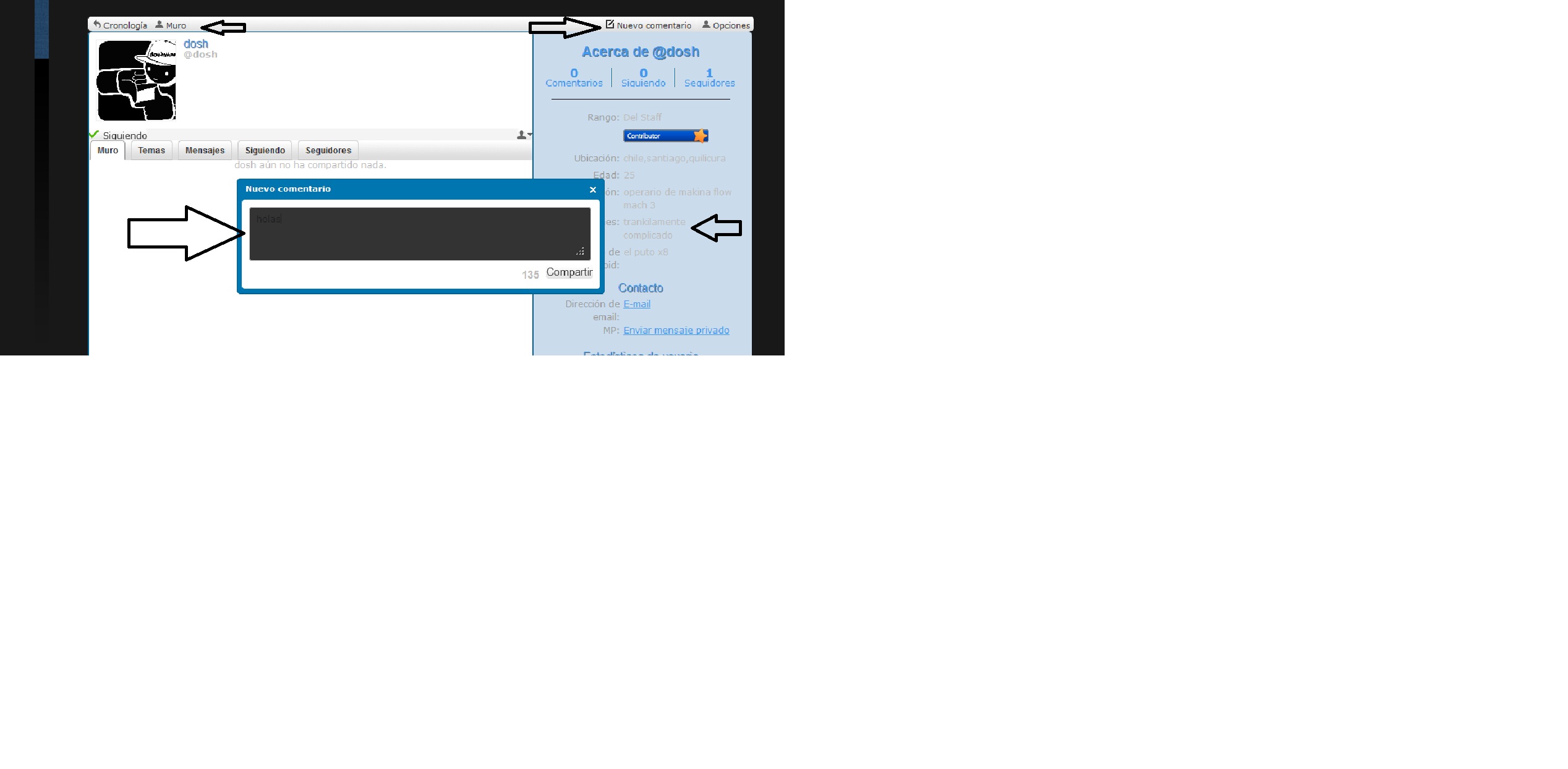

Re: ayuda con esta modificacion por favor
Publicado: 07 Abr 2012, 18:30
por androidfanaticos
canidev escribió:Hola
Prueba lo siguiente:
Abre el archivo "styles/{el estilo que sea}/template/follower/follower_header.html".
Busca:
$('.headerbar .inner').add_fw_slide
Cambialo por:
$('.content-wrapper').add_fw_slide
Limpia cache y, en caso de aparecer en el lugar erróneo, solo es cuestion de cambiar ese identificador por otro, es cuestión de ajustarlo.
si ahora se ve, pero quedo horrible
