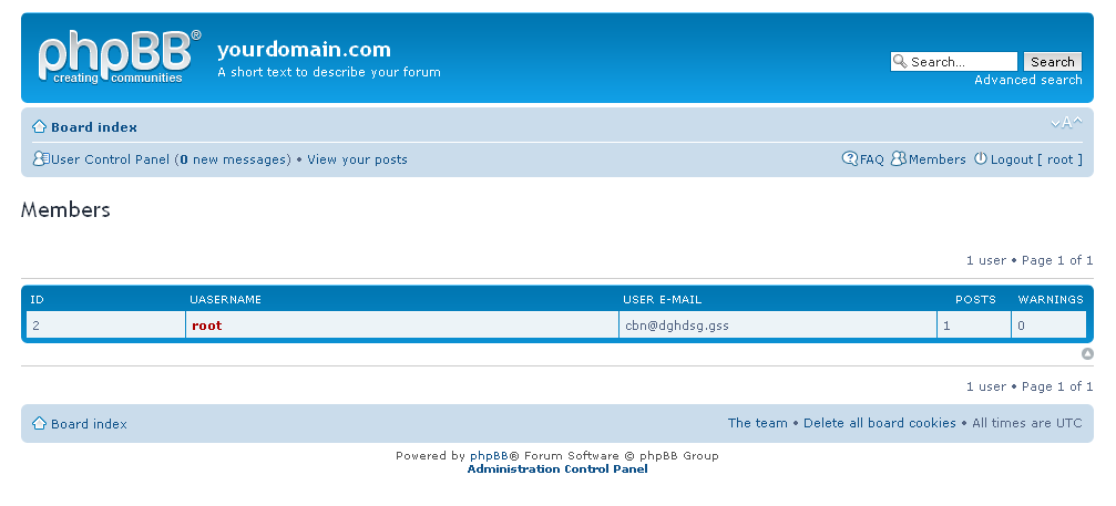

El mod en esta captura está mostrando solo usuarios normales, o sea no Bots ni Usuario Anonymous
yourdomain.com • RW Quick Information 2012-08-06 10-50-47.png (20.5 KiB) Visto 6448 veces

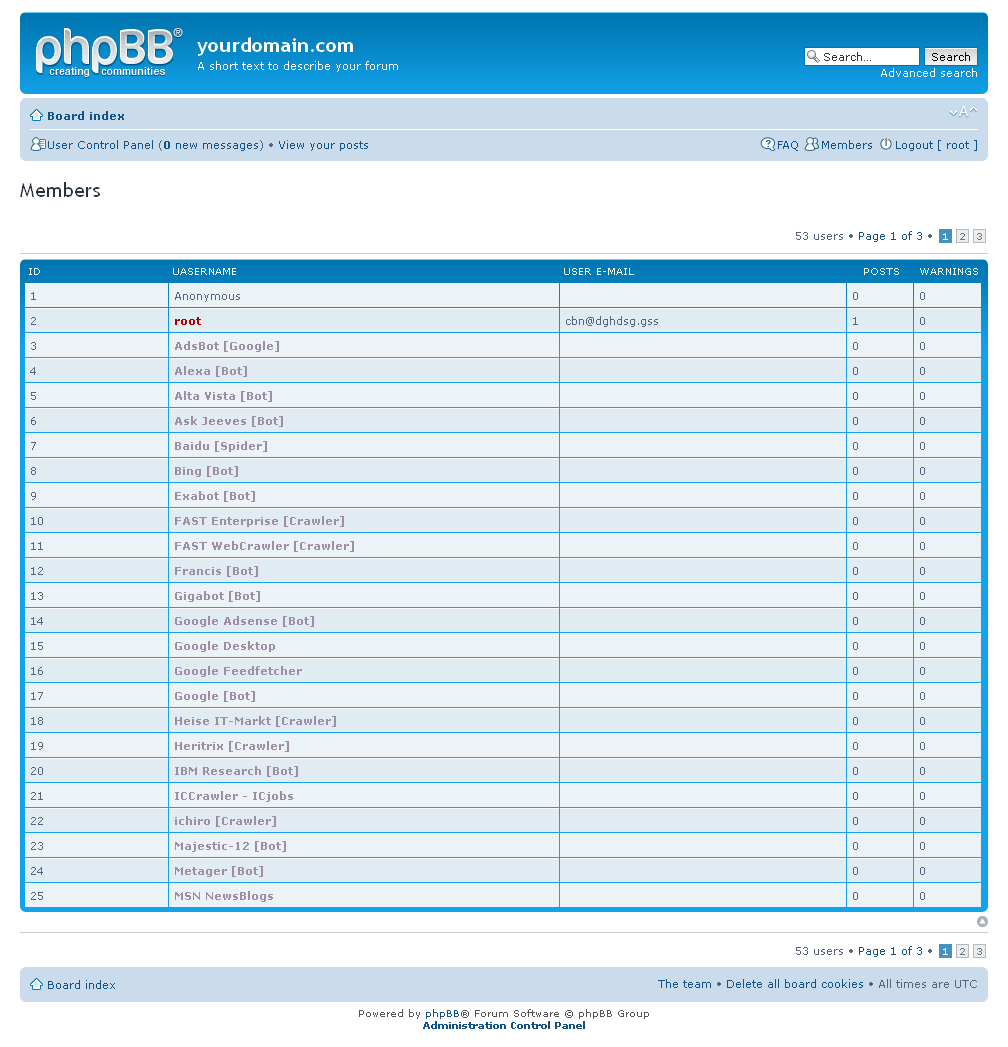

Aquí el mod muestra todos los usuarios del foro, incluyendo Bots, Usuario Anonymous, y usuarios inactivos.
yourdomain.com • RW Quick Information 2012-08-06 10-47-12.png (37.61 KiB) Visto 6448 veces
