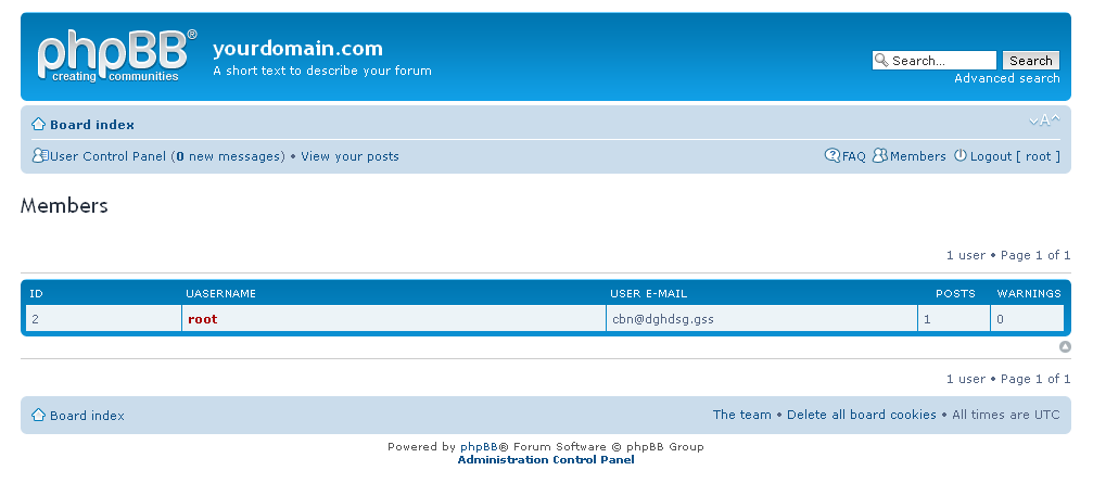

Nombre del MOD: RW Quick Information
Autor del MOD: Rainwod (javierre@princesa.pri.sld.cu)
Colaborador : leviatan21
Descripción del MOD: Muestra una tabla sencilla para obtener detalles escenciales de los usuarios sin tener que ingresar en el ACP. Estos detalles solo son accesibles a los administradores. Muestra ID, username, email, cantidad de mensajes y advertencias de todos los usuarios de tu foro.
Versión del MOD: 0.1.1
Compatible con phpBB: 3.0.10
Estado: DEV
Instalación: Leer el archivo install_mod.xml
Capturas:
El mod en esta captura está mostrando solo usuarios normales, o sea no Bots ni Usuario Anonymous

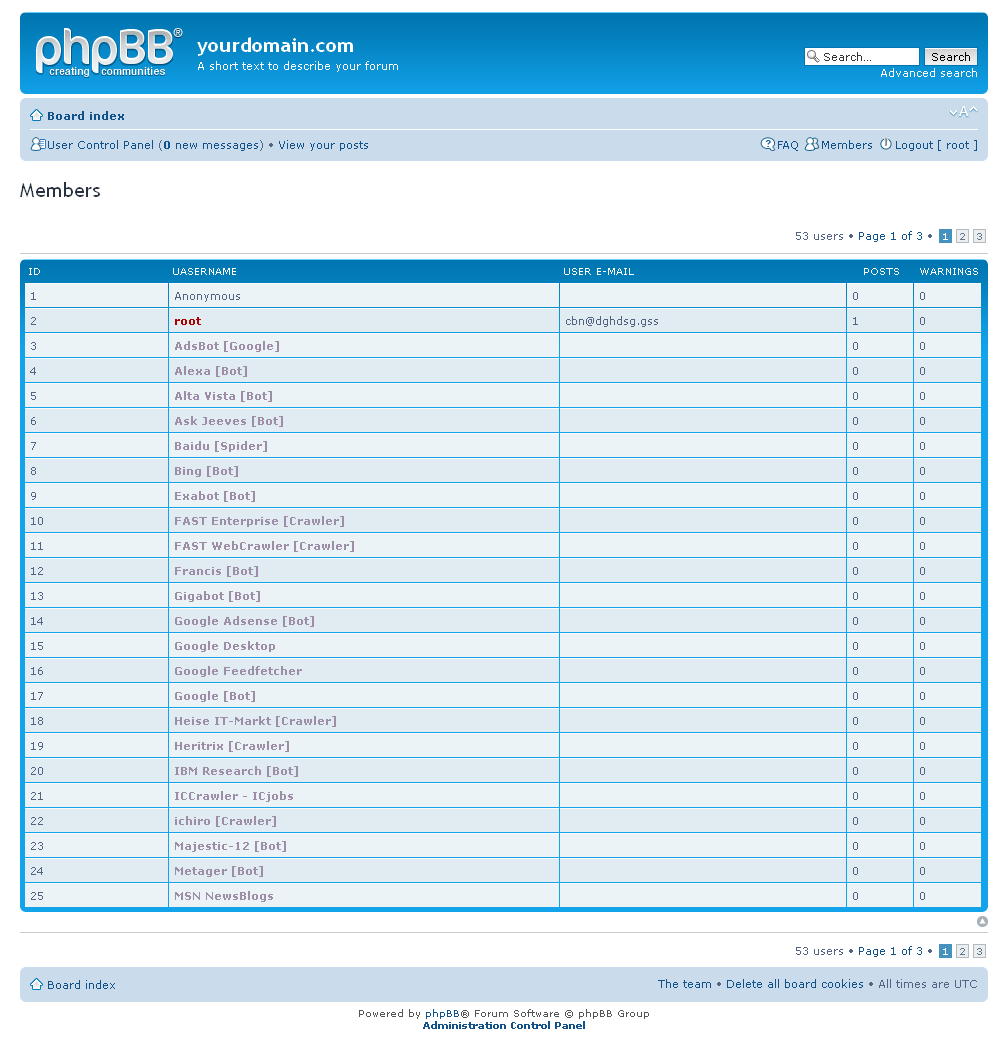

Aquí el mod muestra todos los usuarios del foro, incluyendo Bots, Usuario Anonymous, y usuarios inactivos.
yourdomain.com • RW Quick Information 2012-08-06 10-47-12.png (37.61 KiB) Visto 6449 veces
