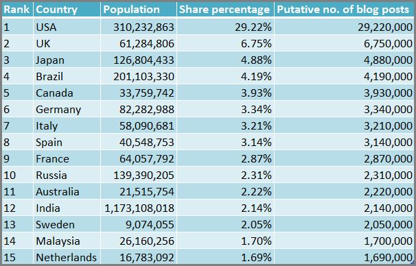

Hola a todos! Os hago una consulta para ver si podéis echarme una mano. En el foro que estoy a punto de abrir, los jugadores subirán records de diversos juegos y habrá temas dedicados a recopilar estas puntuaciones a través de rankings o tablas. He visto que hay maneras de integrar google docs y excel pero no me gusta la idea. He estado buscando maneras de implementar esto con bbcode y lo más cercano que he encontrado a lo que tengo en mente es en este enlace. Lo único que le falta es poder usar el código "list" + [*] o algo similar para que organice los puestos de primero a último sin que tenga que meterlos yo manualmente ya que me llevaría mucho tiempo. Imaginaros que en el ranking hay 30 personas y alguien sube un nuevo record máximo con lo que tendría que editar a mano las 30 casilla destinada al puesto que quedarían por debajo.
Lo que busco sería algo similar a esto:
... en donde la columna de "Rank" se mantendría de manera automática tal y como lo hace la función "list".
Alguien tiene alguna sugerencia? Gracias de antemano.

Podrías subir la imagen y el contenido del enlace que pones como adjunto?? porque yo no puedo acceder a esas páginas desde mi país.

Por supuesto, Kazekage. Te adjunto la imagen.

Podrías poner también el contenido del enlace que pones en el primer mensaje para entender mejor como lo quieres hacer??

Perdona, pensé que solo tenías problemas para ver la imagen. Aclaro que el bbcode pertenece a VenomsLust.

Lo que me gustaría es poder generar en la primera columna los puestos de primero a último sin que tenga que meterlos yo manualmente. Pensé en usar el siguiente código:
[list=1][*][/list]
...pero no me funciona. Imagino que habría que añadir algo al bbcode pero yo de programación, 0 patatero.
