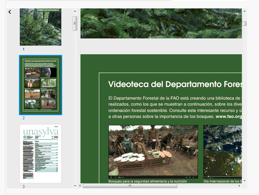

Mi duda viene de acá ...
y apunta en una de dos direcciones o eventuales soluciones en las que espero me ayuden .
Una es la opción de que no se vean las miniaturas de las páginas y 2 (e ideal) es que el documento "quepa" o se ajuste al ancho de tea completo miniaturas incluidas no como se ve en la actualidad y sin que eso implique modificar el actual ancho del foro.
¿será posible hacer eso?

Re: pdf en google drive, sin miniaturas...
Mensaje por micontre »
¿no tienes ningun enlace de algun post donde se utilice ese bbcode?
creo que en esta ocación podrias haber seguido con el post anterior ya que es el mismo tema y no se fué marcado como solucionado.
si se te da una solucion aquí , el usuario que entre no va a saber de que va la cosa a menos que vaya al otro post.

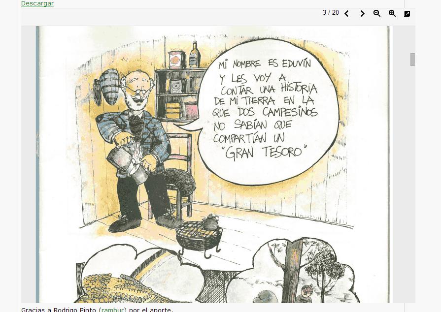

Lo veo sin problemas no estando logueado ... están todos los foros para lectura algo debió pasar en el momento pero la verdad ni idea que pudo ser :?:
Otro detalle que me acabo de percatar es que se ve de distinta forma desde el crome que desde el Firefox.
La captura del primer mensaje es desde el Firefox y la que adjunto ahora es desde el chrome , en esta no se ven las miniaturas
Chome
Chome

ok
con esto se puede hacer poco por tratarse de un iflame de una pagina externa y no se pueden hacer cambios de css.
si fuera intrena otro gallo cantaria.
bueno lo que si vamos es ajustar el iflame para que se vea correctamente en los distintos estilos que tengas o vayas a tener.
pongo el bbcode aqui para que nadie se pierda
jmee84 escribió
Uso BBCode:
[pdf]{SIMPLETEXT}[/pdf]
Reemplazo HTML:
<iframe src="https://docs.google.com/file/d/{SIMPLETEXT}/preview" width="800" height="600"></iframe>
Linea de ayuda:
[pdf]Inserta la ID del archivo PDF en Google Drive[/pdf]
En Reemplazo HTML cambia :
 width="800"
por
 width="100%"
con esto conseguimos que ocupe todo el ancho sin que se descuadre el foro.
y ahora diras: "sí , pero sigue saliendo igual!!!!
pues sí pero ya no se ve nada fuera de la zona de mensajes.
el ajuste de las imagenes hay que hacerlo manualmente simplemente picando en la tecla 1 . tendras que apañartelas para hacer que los usuarios lo sepan o continuen dandele la raton :D

perfecto. Gracias
