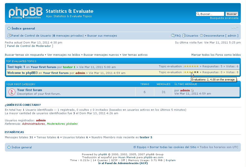

Nombre del MOD: Evaluation Topics Add-on for index page
Autor del MOD: leviatan21[ELIMINADO]
Descripción del MOD: Este MOD agrega en el índice del foro un bloque mostrando los temas más valorados.
Versión del MOD: [DEV] 0.0.1
Dificultad: Fácil
Tiempo de Instalación Aprox. ~5 Minutos
Compatible con phpBB: 3.0.8
Instalación: Para instalar el MOD deben tener primero instalado el MOD http://www.phpbb-es.com/foro/descarga-m ... 26082.html y seguir las instrucciones de el instalador install_evaluate_add-on.xml
Traducción:
Abrir :
raíz/language/es/mods/evaluate.php
Buscar :
Antes, agregar :
    'TOPIC_EVALUATION_RANK'            => 'Temas más valorados'
Captura:
Descarga del MOD: [ELIMINADO]

Ya lo he probado, y funciona perfecto, solo una sugerencía, no se podría poner una barra que separa las cosas :?: , a mi se me juntan (cuando los temas tienen titulos largos)
Mi sitio web
[DEV] [ADDON] Evaluation Topics
Tiene solución, haciendo que la parte izquierda tenga mas renglones :
Abrir :
raíz/styles/TU_ESTILO/template/evaluation_index_body.html
Por ejemplo si quieres que el titulo del foro aparezca en una linea nueva :
Buscar :
 {L_IN}
Remplazar por :
<br />{L_IN}
Si quieres que la linea del autor aparezca en una linea nueva :
Buscar :
&nbsp;{L_POST_BY_AUTHOR}
Remplazar por :
<br />{L_POST_BY_AUTHOR}

Solo una pregunta, ¿Cuantos mensajes valorados aparecen en el index? A mi me muestra 7 , esos e puede cambiar o personalizar? :cachas:

MR.DREAMS escribió:Solo una pregunta, ¿Cuantos mensajes valorados aparecen en el index? A mi me muestra 7 , esos e puede cambiar o personalizar?
He estado viendo un poco el codigo, y esta por defecto, para que aparezcan los 10 mejor valorados, puedes cambiar el numero de los que quieres que salgan, haciendo el siguiente cambio
Abrir: mods/index.php
Buscar:
// Set here some default values
$config = array_merge($config, array(
	'evaluation_anonymous'	=> true,
	'evaluation_index'		=> true,
	'evaluation_number'		=> 10,
En linea
Cambar el 10, por el numero de posts que quieres que salgan :D
