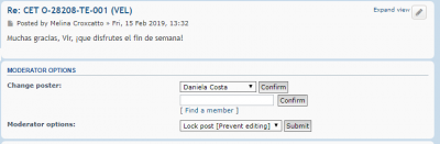

Buscando un mensaje donde se haya cambiado el usuario, encontre esto que se ve en la imagen
El post esta a nombre de Angelina Tapias, pero el usuario que creo el mensaje es Ivana Barrandeguy.
Lo extraño es que al ingresar a la info del mensaje, me propone como Change Poster al usuario que realmente creo el mensaje (Ivana).

Aquí pasa algo raro, como bien dice @AbaddonOrmuz y veo en tus datos soporte, no tienes ninguna extensión instalada y por lo tanto esa pantalla que muestras, debería de ser igual que las de los demás, salvo que en los Foros 2.5 este implementada la opción "Post details", que muestras en la imagen. Es mas, en el Foro de pruebas de la versión 3.3 que hay en este Foro, TAMPOCO existe esa opción.
Existe una extensión que es para cambiar los datos de un post (autor, fecha y algunas cosas mas), pero Tu no tienes extensiones instaladas según comentas. ¿O si y se te ha olvidado ponerlas?.
Para poderte ayudar mejor a solucionar tu problema tienes que contarnos todo lo que tienes y que es lo último que has hecho antes de aparecer este "error". Si has instalado alguna extensión de prueba, si has modificado algo porque lo has visto en otro sitio, detalles así, que parece que no tienen importancia, pero luego son los mas importantes para resolver el problema.
Me vas a perdonar, pero SI tienes extensiones instaladas, por lo menos UNA:
Como te pongo en la imagen, tienes instalada la extensión Change Post Time y está mal instalada o no es la oficial, porque te falta el apartado para cambiar la fecha y la hora. Puede que sea esa extensión la que te esté dando problemas. En la imagen que pones no es lo que tu comentas. El autor o autora es Angelina Tapias (salvo que lo hayas cambiado) y lo que marcas abajo es que el usuario Ivana Barrandeguy ha publicado alguna vez desde la misma IP. Eso solo puede decir una cosa, que ambas personas sean la misma o que usen el mismo equipo para entrar en el Foro.
Que se cambien los autores de los Post es MUYYYYYY raro, solo lo puedes hacer a través de esta extensión que te comento o desde la Base de Datos, pero eso ya lo veo como si alguien te quiera tocar las narices.

Una aclaración, dices en tus datos que NO tienes instalada ninguna extensión y ahora dices que si, la de crear usuarios desde la ADMIN. ¿Si o no?, porque esa es la extensión que te he comentado. Desactívala y a ver si el problema persiste.
No preguntamos los datos por ser cotillas y querer saber que es lo que tiene cada uno en su Foro, por mi como si lo pintas de rosa. Pedimos los datos para poder ayudar mejor al que pregunta, ya que una extensión no oficial o desactualizada puede dar muchos problemas.
Para saber si tienes extensiones instaladas, que extensiones tienes y que versión tienes, solo has de entrar en tu ACP (¿por que puedes entrar, no?), ir a la Pestaña "Personalizar" y ahí encontrarás el "Administrador de Extensiones". Desde luego que desde el Foro no las verás nunca, usa el ACP para ver las que tienes, las desactivas TODAS, compruebas si no tienes ese error y en caso de no tenerlo, vas activando una a una a ver si el error aparece. Cuando lo haga, recuerda que extensión has activado para saber el causante del problema.
Ahora no me preguntes como se activan y desactivan las extensiones, porque hay mucha información al respecto en este Foro.

OK señor Sparrow, lamento hacerlo enfadar, herede la administracion del foro y la verdad que no sabia que tenia esa extension instalada cuando publique el post. Nuevamente, lamento haberlo echo enojar, no fue mi intención.
Ahora, voy al Extensions Manager y desactive esa extension Pero sigo viendo las opciones de Moderador que usted me dice que son por la extension
La verdad que estoy desconcertado, a menos que la extension este instalada pero no la visualice en el ACP (que por cierto, si tengo acceso)

Hola @sanref , no estoy "enojado", ni mucho menos, pero a veces ciertas respuestas me desconciertan y me confunden.
Vale, has deshabilitado la extensión, pues entonces no deberías de ver esas opciones de Moderador.
Cuando entras en el ACP, en la primera pestaña hay una opción para "Limpiar el cache", por favor, dale a botón "Ejecutar" y vuelve a consultar si aparece esa opción en el panel del Moderador.
Y ya que tienes accesos al ACP, por favor, indícanos que Extensiones tienes instaladas, porque con la información que das, no podemos hacernos una idea de cual puede ser el problema.

Pues ahora si que me has vuelto a desconcertar. Una extensión deja de funcionar y no se ve en el Foro desde el momento que la desactivas. Insisto, lo que muestras no existe en ninguna versión de Foro, ni 3.1.x, 3.2.x y ni en la versión de prueba del 3.3.x que he usado. Eso solo es de la extensión mencionada y si está deshabilitada, algo pasa en tu Foro.
De todas formas puede que no sea la solución a tu problema, pero viendo lo que te pasa, cualquier cosa me puedo esperar.
