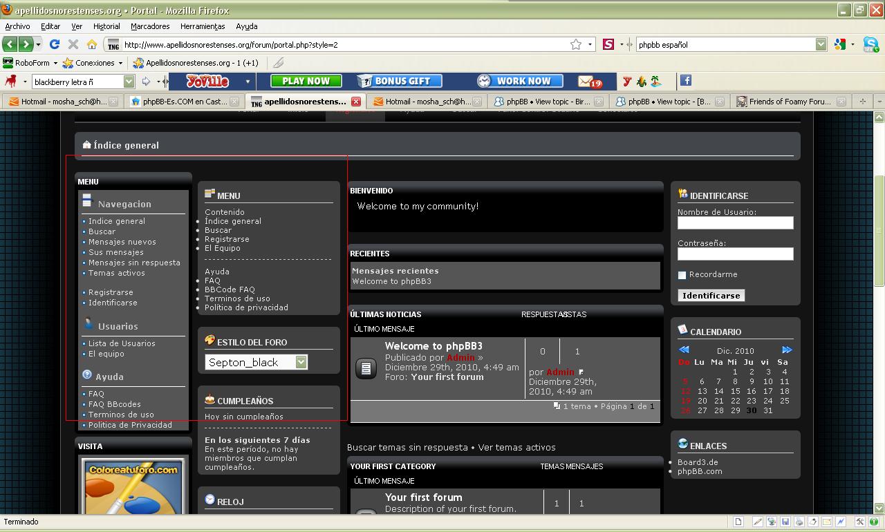

Hola todos, Acabo de instalar mi foro phpbb3, con la plantilla Septon Black, después instalé el portal Board3 y al parecer todo esta bien, salvo que en la página del portal, el portal aparece como anidado en la plantilla de Septon, ésto es... la plantilla Septon Black tiene una barra(columna) en el lado lateral izquierdo y a un lado de ésta aparece/empieza la plantilla del portal, apareciendo dos barras laterales izquierdas. Las demás paginas estan bien.
Como lo puedo arreglar?
Se que puedo desde el administrador optar por que los bloques del portal de ese lado no aparezcan, pero hay varios que si me interesan y no sé como pasarlos a la barra de la derecha.
Cual es la mejor solución?

A si te sirve esto
http://www.phpbb-es.com/foro/portales-p ... 21587.html

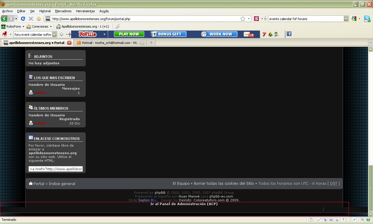

Excelente, hice la modificación y ya funcionó, solo que ahora se quedó una barra en la parte inferior que no está bien ubicada, y también me gustaría saber si hay alguna forma de pasar los bloques de una barra lateral a la otra.

Gracias por tu respuesta, si ya encontre como pasar los bloques de una barra a la otra, solo falta arreglar el problema del grafico de la parte inferior.

Mosha escribió:solo falta arreglar el problema del grafico de la parte inferior.
Se debe al cambio realizado para la instalación del portal, el <!-- IF not $S_IN_PORTAL --> y su respectivo <!-- ENDIF --> están mal ubicados y rompe la estructura html.
Como ese estilo no está disponible para descargar sin estar registrado, voy a intentar guiarte sin haberlo probado, por lo que te recomiendo que antes de aplicar estos cambios hagas una copia de seguridad del archivo.
Abrir :
raíz/styles/Septon_black/template/overall_header.html
Buscar : ( +/- linea 666)
    <a name="start_here"></a>
Antes agregar :
<!-- ENDIF -->
Buscar :( +/- linea 704)
    <table width="100%" cellspacing="0">
    <tr>
    <td valign="top" width="17%" style="padding-right:8px;">
Reemplazar por :
    <tr>
Buscar : ( +/- linea 887)
<!-- ENDIF -->
<div class="forabg">
Reemplazar por :
Buscar : ( +/- linea 931)
    </td>
    <td width="100%" valign="top">
Reemplazar por :
    </td>
<!-- ENDIF -->
Guardar los cambios, subir el archivo al servidor vía FTP y actualizar las plantillas para el estilo Septon black desde el ACP -> ESTILOS

Bueno, verdaderamente son magos... funcionó de maravilla. :ok:
Podemos dar este tema como cerrado y exitoso... gracias chicos por ayudar y ser pacientes con esta abuela....
