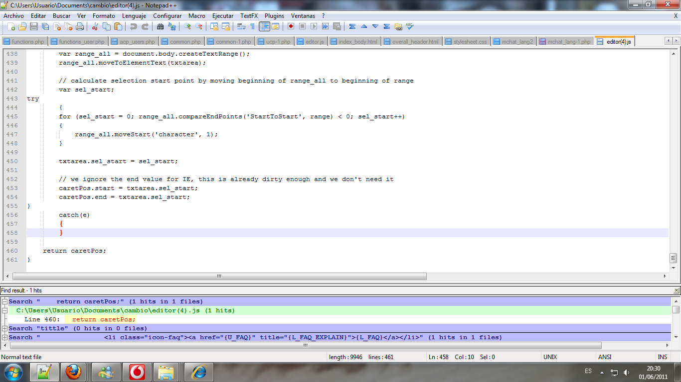

Te pongo la imagen para que veas como lo tengo, creo que es como tu me dices o no ¿¿---?
lo que no entiendo es que los usuarios si puedan entrar al chat, y yo o pueda entrar
Sin título EDITOR.png (203.18 KiB) Visto 2413 veces

anchela escribió:Te pongo la imagen para que veas como lo tengo, creo que es como tu me dices o no ¿¿---?
No aún falta otro llave de cierre }
ese archivo bien editado, y respetando estructuras debería verse así :

Tenias toda la razon :chulo: (eres), y menudo empastre tenia solo en el trocito que me has puesto, ya que estaba todo modificado y sin respetar los espacios :oops: :oops: :oops: :oops: te debo una :cerveza:
