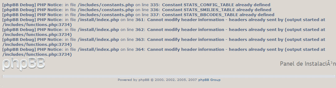

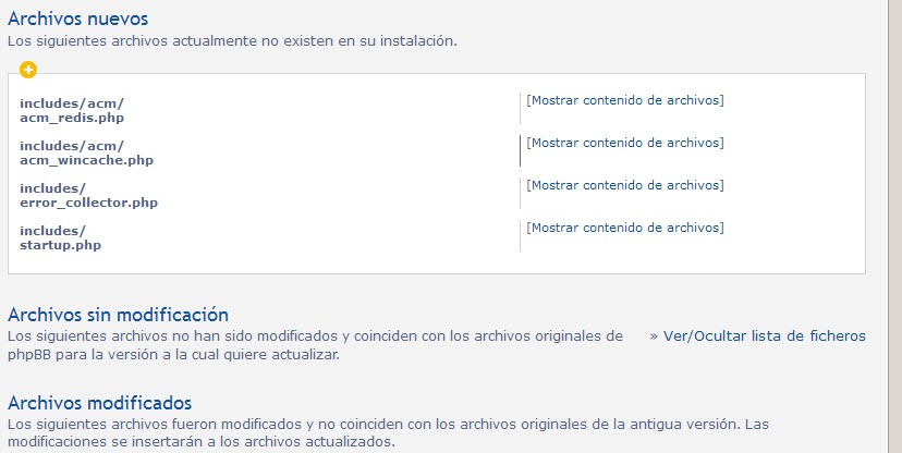

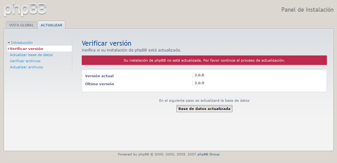

Hola Amigos! Intenté actualizar con el método 4 del tutorial y me cuando pongo mi sitio mas /install en el navegador y luego en la solapa "actualizar" me sale la siguiente imagen
27-07-2011 10-09-37.jpg (138.99 KiB) Visto 1741 veces
Cómo soluciono este problema?

De donde descargaste el pack de actualización, podrías linkearlo?
Re: No puedo Actualizar de la 3.0.8 a la 3.0.9
El error demuestra que hay un problema con el Activity Stats MOD 0.1.2, deberías chequear la instalación y verificar que no tengas código repetido.
El error te aparece porque tienes el modo DEBUG habilitado, puedes deshabilitarlo y volver a intentar ;)

leviatan21 escribió:El error demuestra que hay un problema con el Activity Stats MOD 0.1.2, deberías chequear la instalación y verificar que no tengas código repetido.
Ups! no recuerdo cómo se deshabilita el debug...Como era? sorry :oops:
Todtuga escribió:Ups! no recuerdo cómo se deshabilita el debug...Como era? sorry :oops:
Vuelve a visitar la biblioteca : Habilitar el modo DEBUG y coloca los // eliminados
De todas maneras es menor que revises la instalación del MOD y que verifiques que no hay código repetido !

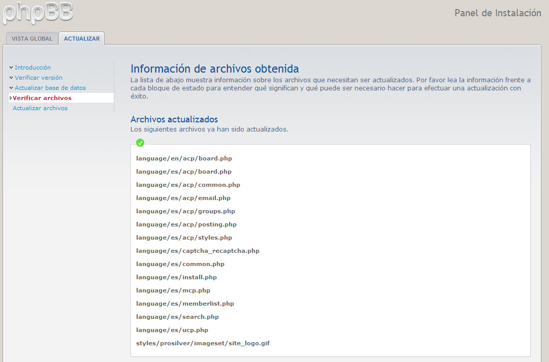

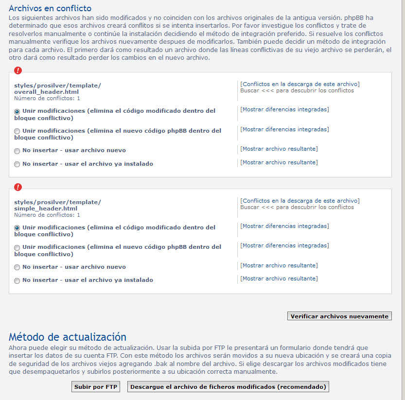

Disculpa Leviatan21, pero se me pasó e hice mal las cosas lo que ocurrió fue que insistí otra vez y al parecer se "actualizó" por que en el ACP me dice que ya esta actualizado a la 3.0.9
Antes en el listado de archivos en conflicto me salió esto: quizas pueda aportar algo
ARCHIVOS EN CONFLICTO.jpg (256.97 KiB) Visto 1705 veces
No se si ésto se puede revertir pero ahora voy a habilitar el debug nuevamente para ver que ocurre con los problemas que tengo.

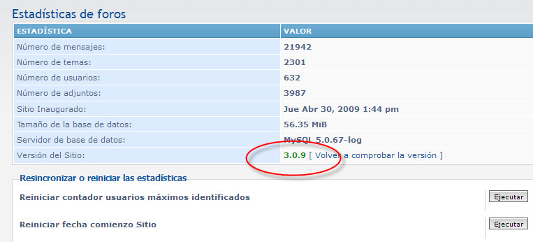

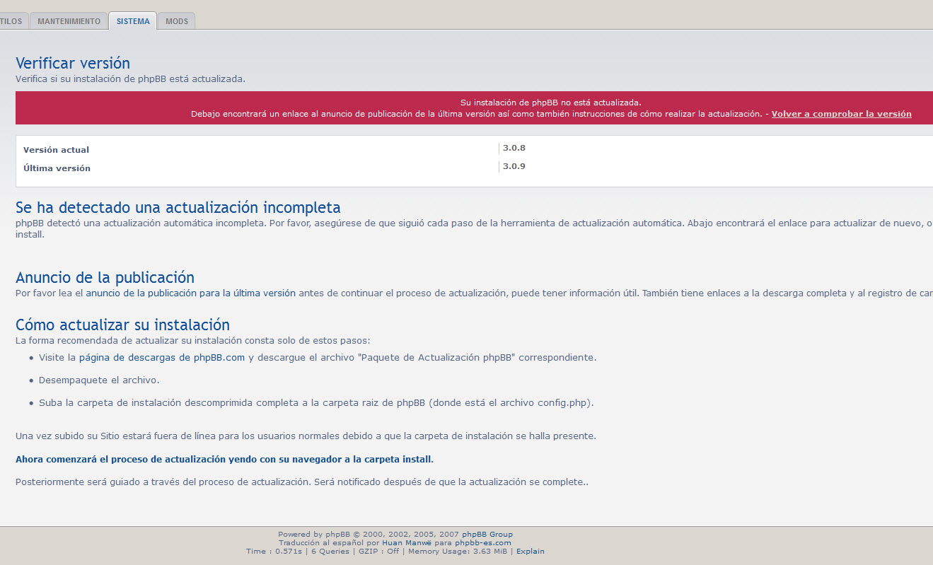

Ahora! Revisando la solapa de SISTEMA me encontré con esta imagen

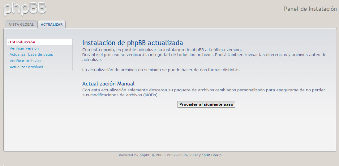

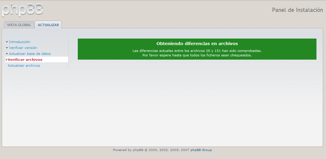

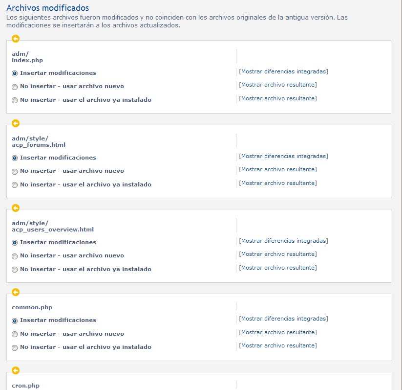

Bueh! hice lo siguiente (a ver si esta bien).

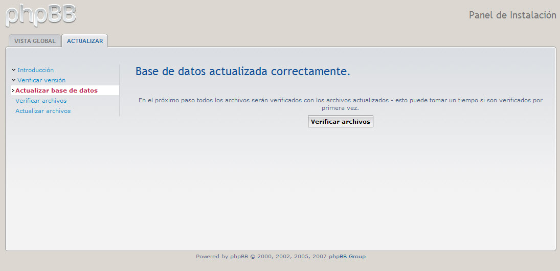

Desinstalé el Activity Stats MOD 0.1.2 , deshabilité el debug nuevamente y reintenté el proceso de actualización automática a la version 3.0.9
Proceder al siguiente paso
Verificar archivos
Verificar archivos
Continua en el siguiente mensaje....

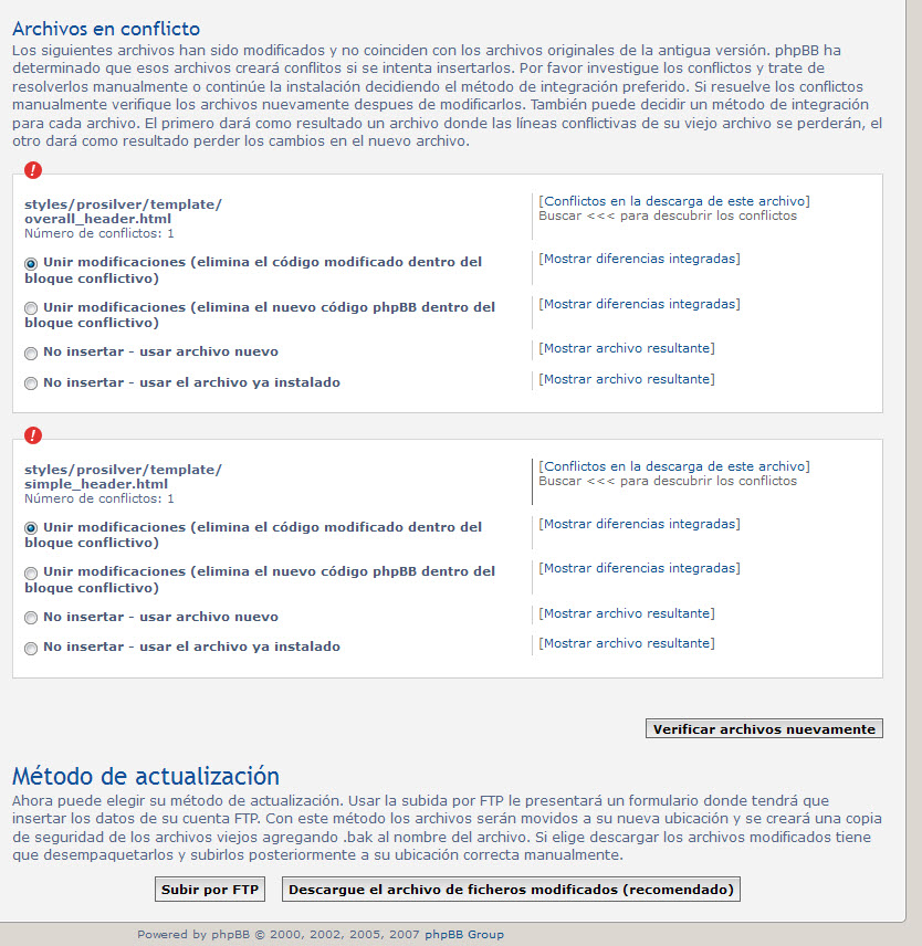

Y hasta aquí llegué. No se que pasos seguir ya.

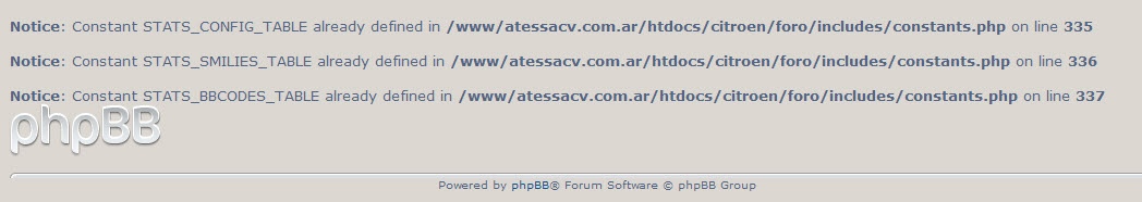

Al volver a habilitar el DEBUG luego de la desinstalación del Activity Stats MOD 0.1.2 e intentar actualizar el phpbb3 me sale el siguiente mensaje del debug:

Antes de esto Limpie cache y actualice plantillas, temas y galeria

Todtuga escribió:Desinstalé el Activity Stats MOD 0.1.2 , deshabilité el debug nuevamente y reintenté el proceso de actualización automática a la version 3.0.9
Según la última captura el Activity Stats aún está y mal instalado,
con respecto a las demás, una vez que tienes el listado con todos los archivos a modificar, debes pulsar el botón [ Descargue el archivo de ficheros modificados (recomendado)]
Cuando ya tienes descargado ese archivo, lo descomprimes y subes a tu servidor, y vueles a chequear la instalación pulsando el botón [ Verificar archivos nuevamente ]
Y continúas así hasta que no haya mas nada para descargar y te diga que está todo hecho.

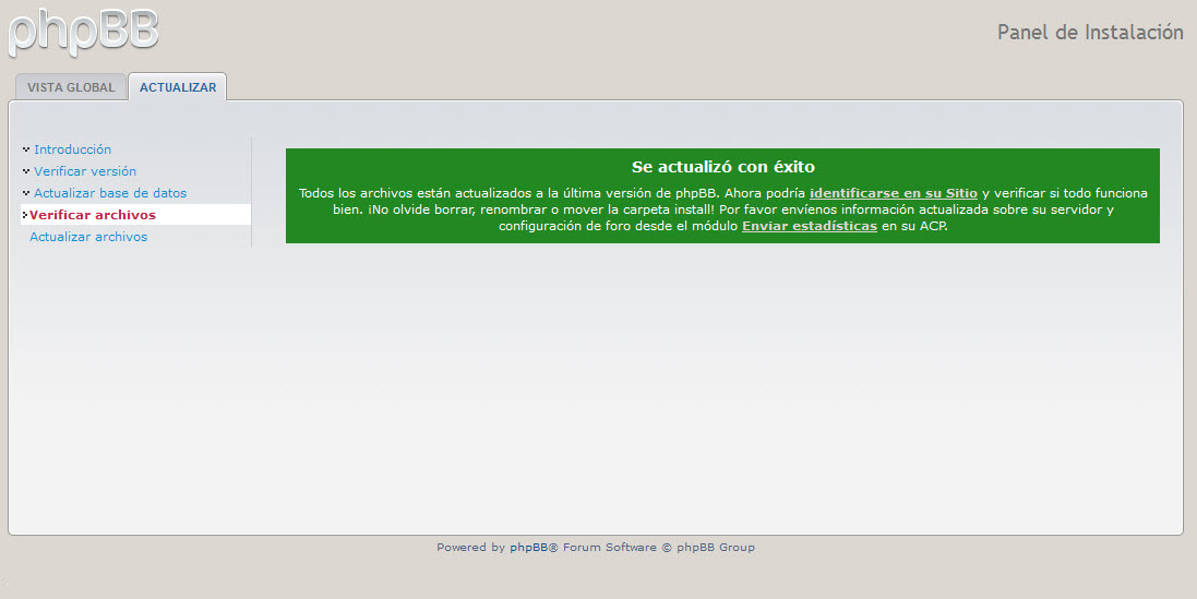

Re: No puedo Actualizar de la 3.0.8 a la 3.0.9  Tema Solucionado
Listo Leviatan! como siempre muchas gracias por tu ayuda y sobre todas las cosas por tu paciencia.
Foro actualizado a la versión 3.0.9.
Solo restaria solucionar el tema del Activity Stats 0.1.2 pero ahora no me sale con el debug :nolose: . Quizas en esos momentos no se habia actualizado el chache del servidor?
