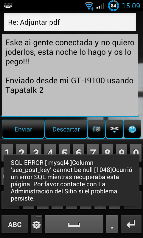

Y otra cosa, nose si será problema mio o vuestro pero el tapatalk me dice esto.

SI solo fuera ese... :mrgreen: hay varios al responder o crear un tema, hay muchos MODs instalados y Tapatalk esta creado para phpBB3 (a secas)
