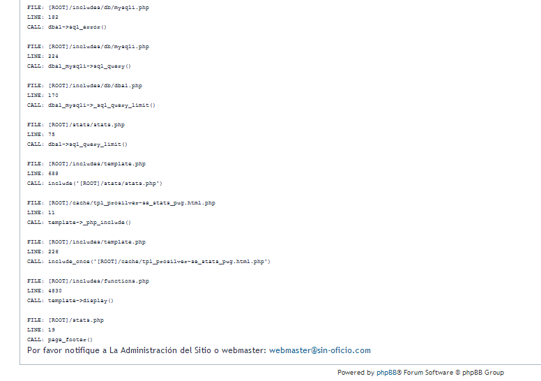

Okay listo, al realizar este cambio me arroja el siguiente error.
Fatal error: Call to a member function sql_query_limit() on a non-object in /home/111/public_html/stats.php on line 74
La linea 74 es la siguiente.
            $result = $db->sql_query_limit($sql, 1);
Re: Asociar con base de datos
#21
mmm intenta esto, después de:
steam_id = $player["idsteam"];
Agrega:
global $db;
Así seguro lo solucione.

Luego de agregar eso que indicas da mas errores.
global $db;

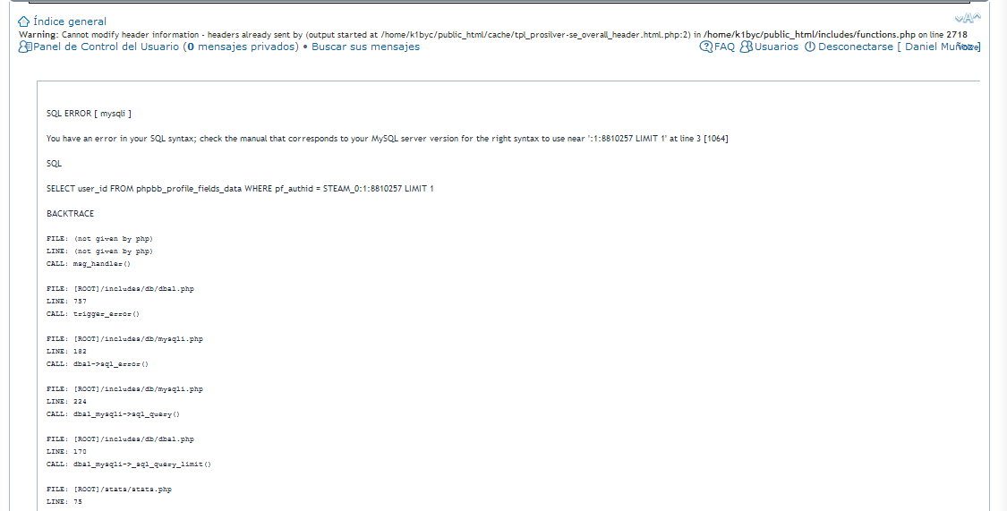

Las imágenes no cargan.

Hay te dejo las mismas imagenes adjuntas.

Hay un error en la consulta, el steam_id debe estar entre comillas.
    <?php $i = 0;
        foreach ($players as $player) {
            $i++;
            $nombre_campo = "authid";
            $steam_id = $player["idsteam"];
            $sql = "SELECT user_id
                    FROM " . PROFILE_FIELDS_DATA_TABLE . "
                    WHERE  pf_" . $nombre_campo . " = '$steam_id'";
            $row = $db->sql_fetchrow($result);
            $db->sql_freeresult($result);
            $user_id_phpbb = $row['user_id'];
