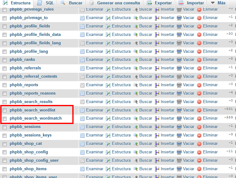

No encontré nada parecido a "phpbb_search_wordlist y phpbb_search_wordmatch" que pudiera borrar.
Re: Pasar foro a local
esas tablas estan en tu base de datos
mira tu phpmyadmin
													mira tu phpmyadmin
					Última edición por Makoto el 24 Feb 2015, 00:14, editado 1 vez en total.
No me muestra la imagen
Ahora veo la imagen que puso, mi conexión me jugó una mala pasada
Abro la base de datos con el notepad++ y encuentro esto
-- Table structure for table `phpbb_search_wordlist`
-- Table structure for table `phpbb_search_wordmatch`
que asumo es el inicio de cada una de las tablas que señalas.Las borraré .
