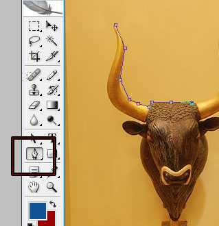

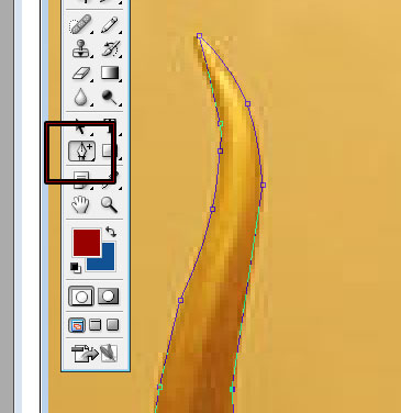

2. La abrimos con el phostoshop para siluetearla. Lo cual se hace así:
2.1.
Con la herramienta pluma marcamos puntos en los puntos de inflexión, es decir, cuando una línea cambia de ángulo.
Recordad dos cosas importantes:
- hay que bajar la opacidad a cero para ver bien lo que estamos trazando.
- hay que cerrar el trazado. Es decir, que el último punto de lo que estamos marcando coincida con el primero, momento en el que en el cursor se pondrá una especie de circulito abajo.
2.2. Luego marcamos la herramienta marcar punto de anca, que se encuentra en la herramienta pluma y vamos ajustando el silueteado. Primero ponemos el punto de ancla entre dos de los puntos marcados anteriormente y luego lo desplazamos para que la curva se ajuste a lo que queremos siluetear. Así escrito suena más complicado de lo que parece, prueba a hacerlo y verás cómo en seguida le coges el tranquillo.

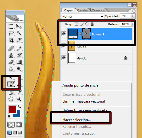

2.3. Una vez que el trazado ya se ha ajustado exactamente a lo que queremos siluetear, pulsamos con el botón derecho sobre la selección y marcamos hacer selección. NO queremos calarlo.

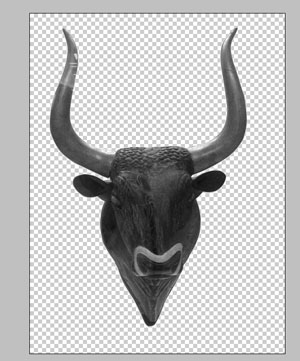

2.4. Ahora tenemos la selección de lo que queremos siluetear, pero estamos en la capa del trazado, así que sin tocar nada para que no se deseleccione, nos vamos a la capa de abajo y le damos a ctrl+c / ctrl + v. Esto debería dejarnos ya la selección hecha. Observa que el fondo tiene como un damasquinado. Eso indica que no hay fondo.
En este ejemplo, además, he desaturado la imagen para que luego el icono me sirva para definir temas leídos o no leídos con sólo variar el tono... pero no nos adelantemos. Entonces, os habrá quedado algo así:

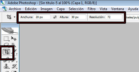

3. Ahora comienza el proceso de iconización. Marcamos la herramienta recortar y definimos un tamaño razonable (por ejemplo, 20 x 30 píxeles).
Seleccionamos lo que nos interesa y le damos a Enter.

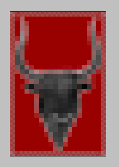

4. Este paso es muy importante. Vamos a quitar esos píxeles que hacen que luego un icono quede cutre al aplicarle el canal de transparencia. Para eso aumentamos muchísimo la imagen y borramos o cambiamos de color todos los píxeles que son medio transparentes. Para distinguirlos mejor, es conveniente poner una capa debajo de un color llamativo, que en el ejemplo es de color rojo. Todo lo que se ve medio rosáceo son píxeles problemáticos que hay que cambiar de color o borrar.
5. Una vez listo, dejamos sólo la capa del icono, le damos a guardar para web y lo guardamos como .gif con transparencia.

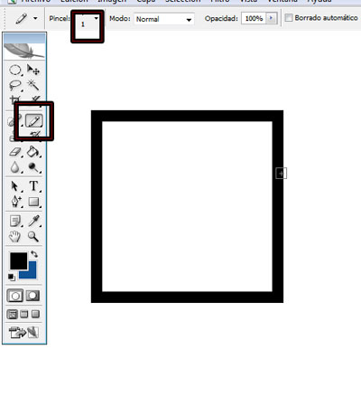

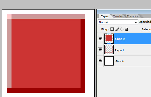

Si ya queremos que nos quede de capitán general, también es recomendable añadirle un marco. Para que se entienda vamos a hacer primero un cuadrado.
1. Ampliar todo lo que se pueda y luego con la herramienta lápiz a 1 píxel dibujamos un cuadrado negro:

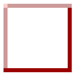

2. Ahora vamos a darle volumen, es decir, luz. Para eso pintamos de un color oscuro la línea inferior y la derecha, y de otro más claro las otras dos, como si le estuviera dando una luz desde la esquina superior derecha. Por último, en la esquina superior izquierda ponemos 1 píxel aún más claro:
3. Ahora rellenamos el cuadrado en una capa aparte del color que queremos que tenga y que tendrá un tono intermedio entre los que pusimos antes.

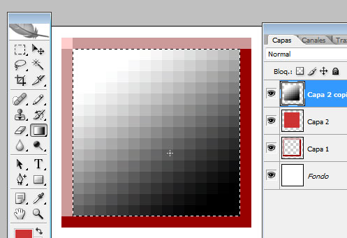

4. Duplicamos esa capa, la seleccionamos con la varita mágina y le pasamos un degradado en blanco y negro.
Sigo en post aparte por los adjuntos...

5. En opciones de capa le damos luz suave... y ale op, ya casi está el iconillo:
