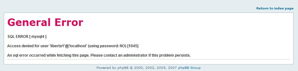

Hola, necesito la ayuda de ustedes, necesito saber como puedo arreglar el error que me aparece en la imagen.
No lo he provocado yo, y la informacion que me dan sobre como se ha hecho es vaga así que en este sentido no puedo seros de mucha ayuda.
Necesitaria recuperarlo todo. Por favor, HELP ME!!

La url de foro la has puesto bien?
Me gustaria ver entes la pagina, pero te adelanto que el problema es poruqe no se conecta a la BBDD.

la URL de tu foro es http://libertadyarmas.com/" onclick="window.open(this.href);return false; por favor, cuando des los datos de soporte dalos correctamente.
¿Has mirado si el archivo config.php está correctamente editado?

El archivo /public_html/foro/config.php esta vacio.. He solicitado el ultimo backup realizado. Todo depende de si aparece o no en dichos backups, ya que no se como los hacian y no tengo demasiada fe en que se hicieran bien.
Creo que lo que intentaron fue realizar una actualizacion a phpbb3, pues el servidor les recomendo lo hicieran, desde entonces algo les fallo.

quizá sobreescribieron ese archivo, y claro, eso no se puede hacer porque ahí es donde se define el acceso a la base de datos.
De todos modos, si tienes el nombre de la base de datos, del usuario de esa base de datos y su contraseña, entonces podrías editar ese archivo tú, manualmente, para que haga la conexión correctamente. Pero para eso necesitas saber esos 3 detalles que te he dicho.

mine escribió:Creo que lo que intentaron fue realizar una actualizacion a phpbb3, pues el servidor les recomendo lo hicieran, desde entonces algo les fallo.
Y quien o quienes hicieron la posible actalización, ¿El foro no es tuyo?

El foro no es mio. Me lo han dado para ocuparme de la administracion del mismo. Pero claro, con el papelon que lo tengo que reparar.
El administrador del mismo abandono el foro. El dueño empezo a llevar las tareas de mantenimiento. No disponia de buenos conocimientos de lo que hacia, por lo que al actualizar la version empezo a tocar y lo que ha resultado es lo que se ve ahora.
Me ha facilitado los datos de acceso al servidor, nada mas. Esta tarde dispondre de la copia de seguridad y es donde tengo fe en que disponga de los datos del config.php

Este es el contenido de config.php
<?php
// phpBB 3.0.x auto-generated configuration file
// Do not change anything in this file!
$dbms = 'mysql';
$dbhost = 'Servidor de la base de datos';
$dbport = '';
$dbname = 'Nombre de la base de datos';
$dbuser = 'Usuario de la base de datos';
$dbpasswd = 'Contraseña de la base de datos';
$table_prefix = 'phpbb_';
$acm_type = 'file';
$load_extensions = '';
@define('PHPBB_INSTALLED', true);
// @define('DEBUG', true);
// @define('DEBUG_EXTRA', true);
Sólo tienes que cambiar los datos por los tuyos y listo.

no tienes que usar ninguna copia de seguridad, con rellenar bien los datos del config.php y darle los permisos adecuados a ese fichero es suficiente.
Sigue los consejos de xoom

GRACIAS A TODOS POR SU AYUDA!
Aparentemente parece que ya funciona, introdujendo el codigo tal cual me indicaron, con la unica excepcion que tuve que quitar lo siguiente, ya que con ello seguia sin funcionar. La duda es saber si trae algun tipo de consecuencia el haberlo quitado. No tengo demasiados conocimientos en php, por lo que desconozco si era muy importante y si funcionara igual sin ello :oops:
<?php
$dbms = 'mysql';
$dbhost = 'localhost';
$dbport = '';
$dbname = 'nombre';
$dbuser = 'user';
$dbpasswd = 'contraseña';
//$table_prefix = 'phpbb_';
$acm_type = 'file';
dvd_alon
Mensajes: 239
Registrado: 25 Feb 2009, 23:18
Re: APARECE ERROR GRAVE
Mensaje por dvd_alon »
Eso quiere decir que todas las tabla de la base de datos empiezan por phpbb_.
Mira haber como empiezan tus tablas y cambialo.
