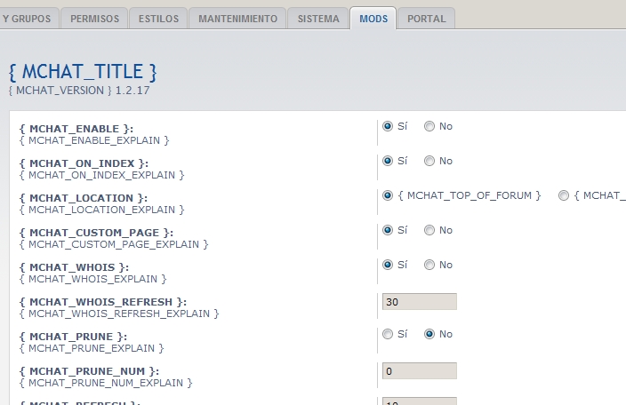

Primero, en el ACP veo una "versión" bastante extraña de las opciones de configuración (ver foto1)
Segundo, un error que muestra en el index:
Ha eliminado el copyright del MOD de mChat.
Por favor, vuelva a introducir el correspondiente copyright editando el archivo language/es/mods/mchat_lang.php.
Hasta que no lo haga así, tanto este MOD, como su su foro no funcionarán a menos que desinstale mChat.
He seguido la instalación como se debe. Espero su ayuda.
Gracias!! ;)

Hola Labaris :
Al parecer te has olvidado de los archivos/cambios en el idioma español

La pestaña MODS ya se ve como debe. El mensaje de falta de copyright sigue apareciendo.

Re: mChat - errores  Tema Solucionado
Al parecer no, porque que las palabras/frases si aparecen como {XXXXXXX} indican faltas en el idioma, verifica que los archivos estén es sus respectivas carpetas en el servidor :wink:
[ EDITO ]
Al parecer te has olvidado de la edición en el archivo : raíz/language/es/common.php

Funcionando!! Gracias :)
La verdad hay que acostumbrarse a seguir las instalaciones de mods, para no omitir ni equivocarse ;)
