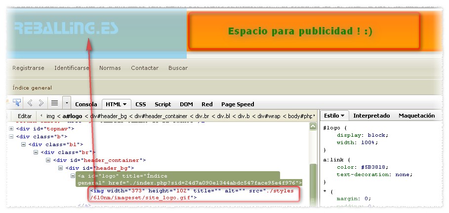

Amigo, si usas firebug deberías tenerlo mas simple (si no lo usas, bajalo y empezá a usarlo!) :chulo:
Me tome un par de minutos en analizar tu header, no el codigo en si... pero mira:
Lo tenes facil, no lo tenes complicado!
Yo que vos trabajaría con divs, podes usar float para tirar el banner a la derecha y equilibrarlo con margins para que se centre verticalmente (y horizontalmente).
Vamos vamos vamos, hacelo... no voy a pasarte el codigo (no tengo tiempo ahora).
Pero con la idea que te paso, podes hacerlo!
Abrazo!

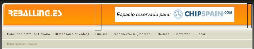

Al final conseguido dejarlo así:
Cambiando
		<div id="header_bg">
por
			<table width="100%" cellspacing="0">
			<tr>
			<td><a href="{U_INDEX}">{SITE_LOGO_IMG}</a></td>
			<td width="100%" align="center"><!-- IF ADS_9 -->{ADS_9}<br /><!-- ENDIF --></td>
		</tr>
		</table>
Como ves solo hay un pequeño error de alineación en el logo, que aún no he sabido solucionar.
Veo que dominas el tema. Te agradeceré que me ayudes con el código.
Por supuesto no voy a pedirte el trabajo hecho, prefiero hacerlo yo y así voy aprendiendo.

airam1809
Mensajes: 72
Registrado: 10 Oct 2010, 13:49
Colocar banner como el que teneís aquí
Mensaje por airam1809 »
A ver ahora...

Foo_
Mensajes: 115
Registrado: 09 Feb 2011, 00:25
Re: Colocar banner como el que teneís aquí  Tema Solucionado
Mensaje por Foo_ »
Es porq estas usando tables.
Las tablas y marcos dejaron de ser usadas hace un buen tiempo atras con la introduccion de CSS.
Usa "div"
No sé si va a funcionar, porq como te dije, no tengo tiempo de probarlo, pero mas o menos mi idea es la siguiente:
Busca:
	<div id="header_container">
Y lo dejamos asi:
<div style="float:left;">
<div style="padding:35px 0 0 0;">BANNER html bla bla bla
Abrazo
Última edición por Foo_ el 19 Feb 2011, 20:55, editado 1 vez en total.
8-)
airam1809
Mensajes: 72
Mira, lo he probado así
<div style="padding:20px 0 0 0;"><!-- IF ADS_9 -->{ADS_9}<br /><!-- ENDIF -->
Como ves solo he variado el padding para que quedase más centrado.
El problema viene que al dejar de probar con firefox y mirarlo con iexplore 6 se pone abajo en vez de en su sitio.
He instalado firebug y estoy investigadolo. Tambien estoy buscando información sobre el style de div, para saber como funciona.
Una vez más, muchas gracias por tu tiempo.
Un saludo

Foo_
Mensajes: 115
Mensaje por Foo_ »
Internet exporer 6 no se va a llevar bien con los estandar de W3C. Nunca IE funcionó correctamente (son temas de interpretación)
En la web hay algunos "parches" para hacer que el codigo se adapte a IE, pero yo no recomiendo usas esas cosas...
Pero bueno, no se, será cuestion de googlear un poco... podes buscar los resultados del ultimo año para "float ie fix"
Tambien te recomiendo leer sobre los:
<div style="clear:both;"></div>
http://www.positioniseverything.net/easyclearing.html
Que si bien yo no usé en tu caso, los uso regularmente... :lee
8-)
