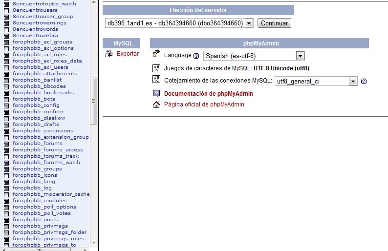

Perdón una vez mas por mi ignorancia, mas que novato en estas tecnica soy un manazas torpe, creo entender que si no tengo copia del anterior foro lo he perdido ¿no?. He leido algunas respuestas (no todas) y en una de ellas (aqui o en en la red) decian algo asi, que si tenia la base de datos copiando, pegando, se podia recuperar, el caso es que fui a donde tengo la base de datos en el servidor (creo que se dice asi) donde esta alojada la web, alli tecleando llegue a una pagina en la que hay creo el historial de lo que busco, pero mi nivel informatico o academico, no me da para entenderlo, no me he atrevido aun a hacer nada por que la verdad no se por donde meterle mano, copio aqui lo que veo en dicha pagina, os ruego me disculpéis si os molesto.

SI no tienes copia de seguridad no hay nada que hacer, lo que nos muestras en esas imágenes solo son las tablas de phpBB, lo que importa es la información de estas mas no que estén allí.

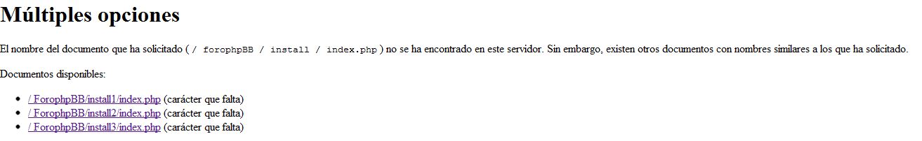

Perdon de nuevo, he subido al FTP ( no se si es correcto ) de nuevo la carpeta phpbb y me sale esto, os lo mando por si sirve de algo.....creo que el otro dia lo que hice fue como si lo instalara de nuevo.

Al parecer lo que has hecho es una instalación nueva, ignorando o sobre escribiendo la instalación anterior.cordero escribió:me salio la pagina de instalar, a mi corto entender rellene de nuevo los datos y a partir de hay me salio como nuevo y sin nada del anterior.
Eso es anegdótico, los navegadores suelen rellenar ciertos campos solos, ya que "recuerdan" haber sido usados.cordero escribió:Lo curioso (para mi) es que siguiera manteniendo el titulo del foro¿?.

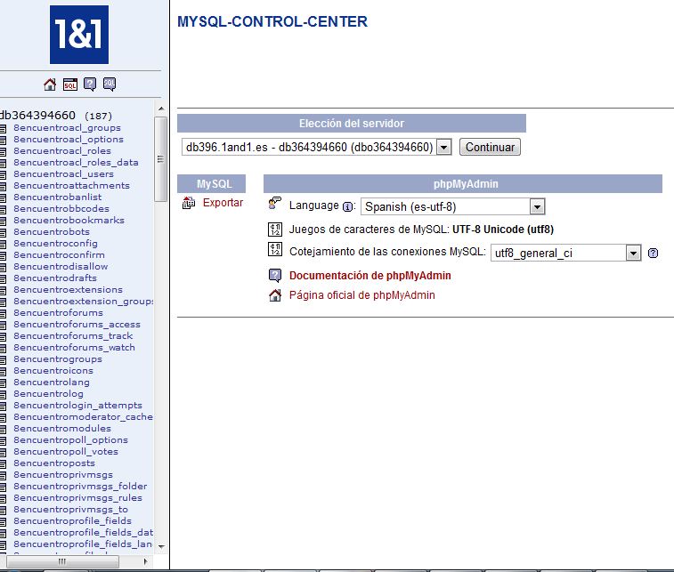

Como soy mas que torpe ¿cuando te refiere a la base de datos es a lo que adjunto?? ....la abrí y copie lo que vi y lo adjunte también en mi anterior mensaje de fecha de ayer 9 a las 8.45H

A ver, en las capturascordero escribió:Repito que si es mucho trabajo para Uds., no os preocupéis, esto me pasa por meterme en camisa de once vara ¡¡vamos que cada uno lo suyo!! y yo entendía de cimentaciones.
Ah pero como tampoco la pagina tiene importancia (vamos que no hay secretos ni documentos comprometidos) si veis posibilidad de recuperar y os hace falta la contraseña os la mando.
[thumbnail]http://www.phpbb-es.com/foro/download/file.php?id=4133[/thumbnail] [thumbnail]http://www.phpbb-es.com/foro/download/file.php?id=4132[/thumbnail]
Se aprecia que tienes al menos dos instalaciones, de foros :
una de ellas tiene como prefijo de la base de datos
8encuentro y la otra tiene como prefijo de la base de datos forophpbb_Aquí supongo que una de las dos es la que tenias antes y la otra la que tienes ahora, con esos datos realiza estos pasos :
Abrir :
raíz/config.php$table_prefix = Y miras que dice al lado, si figura como esto $table_prefix = '8encuentro'; lo cambias a
$table_prefix = 'forophpbb_';$table_prefix = 'forophpbb_'; lo cambias a
$table_prefix = '8encuentro';Si ningún cambio recupera tos datos, solo queda ver si en algún momento hiciste un backup de la base de datos desde el foro, para ello mira si tienes algún archivo en la carpeta raíz/store cuyo nombre sea similar a backup_1282280727_e1160a22b795dd7d.sql.gz
