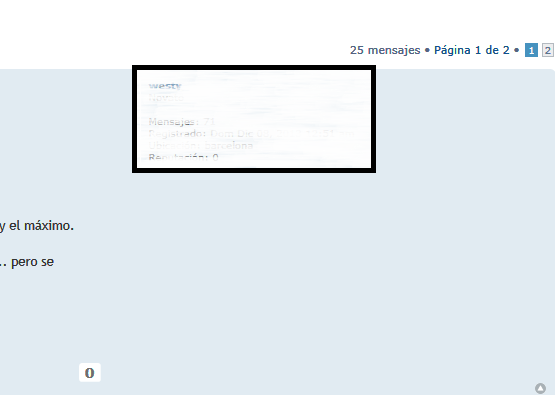

Adjunto un screenshot, en el cual se ve la prueba que estamos haciendo y donde se ve que en la página 2, se puede votar en el primer post.

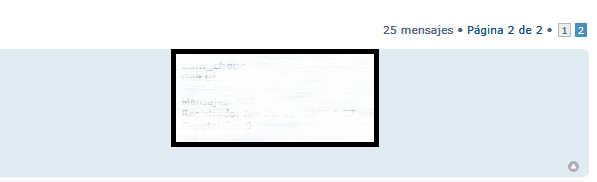

limpia temporales de tu navegador, yo veo que solamente sale en el primer post , las otras paginas no sale
asi lo veo yo
asi lo veo yo
- Sin título.png (20.46 KiB) Visto 2656 veces
- Sin título2.png (20.81 KiB) Visto 2656 veces
