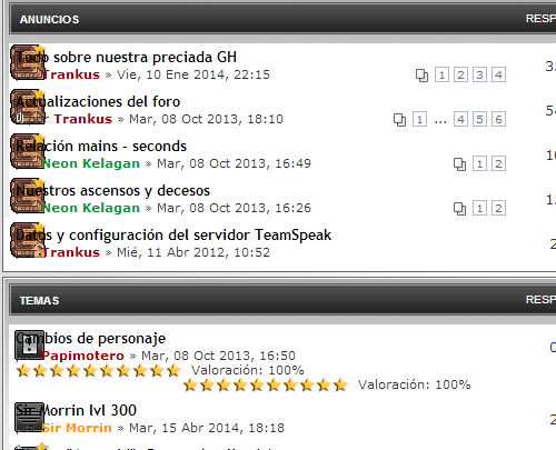

Buenos días,
En el día de hoy he instalado el MOD Thanks For Post 1.3.5 y me ha descuadrado el texto del enunciado de los mensajes (fijaros que se superpone encima del icono)
Sugerencias ? Ideas ?

Buenos días,

Te respondo algo similar a lo que le respondi a nuestro compañero en el otro post. Tras las modificaciones que indica el install.xml ya no encuentra la linea que indicas ya que fue reemplazada en este caso por
<dl class="<!-- IF forumrow.S_THANKS_FORUM_REPUT_VIEW_COLUMN and not S_IS_BOT -->thanks<!-- ELSE -->icon<!-- ENDIF -->">Voy a probar y te digo

Nada, igual sigue
he modificado el archivo, limpiado cache, temas, plantillas y nada ;S

Algo falla ya que en el estilo ProSilver me da el mismo error y he hecho un foro de pruebas (http://stars-guild.org/test) e instalado el mod automaticamente con AutoMod y funciona correctamente (pese a que haya errores de lenguaje en algun que otro menu).

He comparado con Merge todos los archivos que se ubican en el template, y debo decir que quitando diferencias por otros MODS
forumlist_body.html idéntico
index_body.html idéntico
memberlist_view.html idéntico
overall_header.html idéntico
ucp_prefs_personal.html idéntico
viewforum_body.html idéntico
viewtopic_body.html casi idéntico, modifique lo siguiente:
Estaba esto:
<!-- IF postrow.BUMPED_MESSAGE --><div class="notice"><br /><br />{postrow.BUMPED_MESSAGE}</div><!-- ENDIF -->

He hecho lo mismo con los dos archivos del root del foro:
viewforum.php
viewtopic.php
Y he corregido la información duplicada que tenian, ya que lo habia hecho manual a la par que rehecho con el AutoMod. Al realizarlo manualmente e intentar visualizar los mensajes simplemente veia todo blanco.
He optado por cambiar ambos archivos del foro TEST y al llegar a casa cogeré el MERGE para comparar estes con el del backup que tengo para añadir las lineas de los otros MODS que me faltan y espero que funcione correctamente.

Funcionando, como bien dije, el error estaba en las lineas duplicadas de estos archivos, al corregirlo, todo OK.
