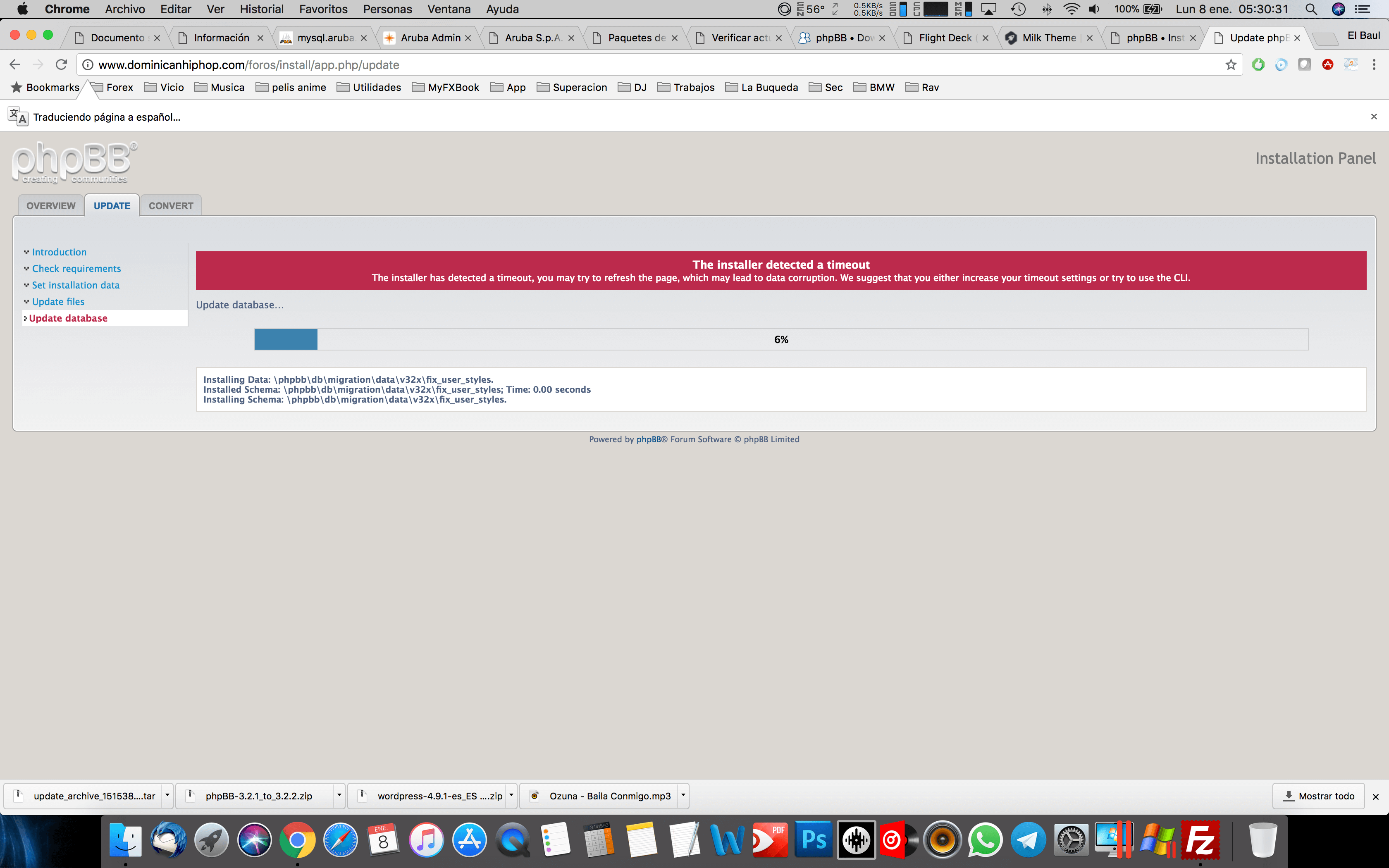

el problema sale cuando empieza a actualizar la base de datos, un problema de timeout
The installer detected a timeout
The installer has detected a timeout, you may try to refresh the page, which may lead to data corruption. We suggest that you either increase your timeout settings or try to use the CLI.
dejo una imagen del primer error, alguna forma o sql para subirlo manual?
gracias de ante mano

El error timeout sucede cuando el tiempo máximo de ejecución de un script se ha superado, lo que tienes que hacer es aumentar ese tiempo de ejecución.
El error no especifica si el timeout es de PHP o de MySQL asique prueba aumentando los dos timeout.
El tiemout de PHP se puede cambiar en el archivo de configuración de php, que se llama php.ini. Si tienes acceso root a tu servidor puedes cambiarlo tú mismo o bien puedes pedirle al soporte técnico de tu hosting que te lo aumenten.
Lo mismo ocurre con el timeout de MySQL.
Mensajes: 1602
Re: Actualizando a 3.2.2 problemas con la base
Edita el archivo phpbb/db/migration/data/v32x/fix_user_styles.php y encuentra la linea:
$enabled_styles = $result->fetch_array();
Reemplaza por:
$enabled_styles = $this->db->sql_fetchrowset($result);

Voy a intentar eso mismo... He tenido el mismo error, instalando 3.2.2. Como tenía el sitio vacío, borré todo e intenté instalar 3.2.1 (que lo instalé sin problema ninguno hace como un mes) y me dió el mismo error, así que podría presumir que los de mi hosting han hecho algún cambio. Ya veremos. Gracias!!

Hola, hice la modificación que menciona Andares, y sigo teniendo el mismo problema del time out. Ayuda :cry:
