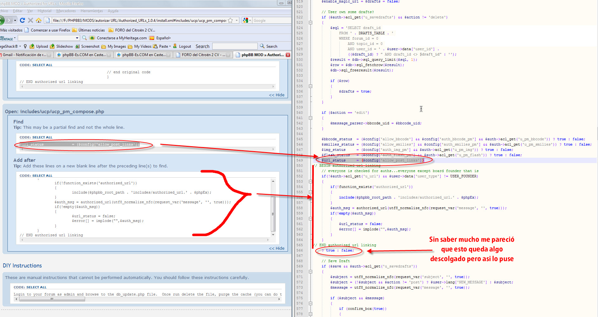

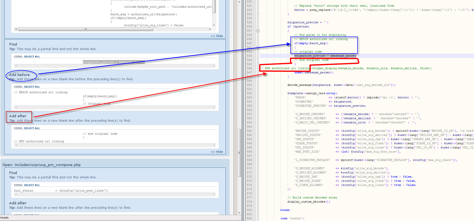

Fue el MOD Authorized_URLs_1.0.4
Te dejo imagenes de lo que edite en ambos archivos;
error compose 2.jpg (479.91 KiB) Visto 2753 veces
En esta opcion el "AFTER" corta por el medio una linea, pero es lo que me dice que haga
error compose 1.jpg (568.83 KiB) Visto 2753 veces
En ambos casos hice lo que el install me decia que haga salvo que se me pasara algo
Re: Cómo evitar SPAM o Usuarios dañinos?
#27
Ya está! solucionado el problema, Fue un error de interpretacion al editar las lineas, ya lo corregi y se soluciono todo. Gracias engendro por tu paciencia. Saludos
engendro666
Mensajes: 1344
#28
Mensaje por engendro666 »
a simple vista un error esta en la segunda imagen cuando dice "this may be a partial find..." "esto puede ser una busqueda parcial y no la linea entera" traducido a lo criollo.
osea que es parte de la linea que tenes que buscar.
Luego dice "Add after" (agregar despues) "add these lines on a new blank line after the preceding line to find"
Agrega estas lineas en una NUEVA LINEA EN BLANCO despues de la linea a buscar.
Osea no etens que cortarla,
ejemplo si te manda a buscar
$url_status         =
y vos tenes
$url_status         =  ($config ['allow_post_links'])
en la linea 549 vas a pegar la nueva linea en la numero 550 despues de ['allow_post_links']) no se si se me entiende. Los datos que puse no son los exactos si no mas bien de referencia, ahora vicho mi edicion haber como lo tengo yo

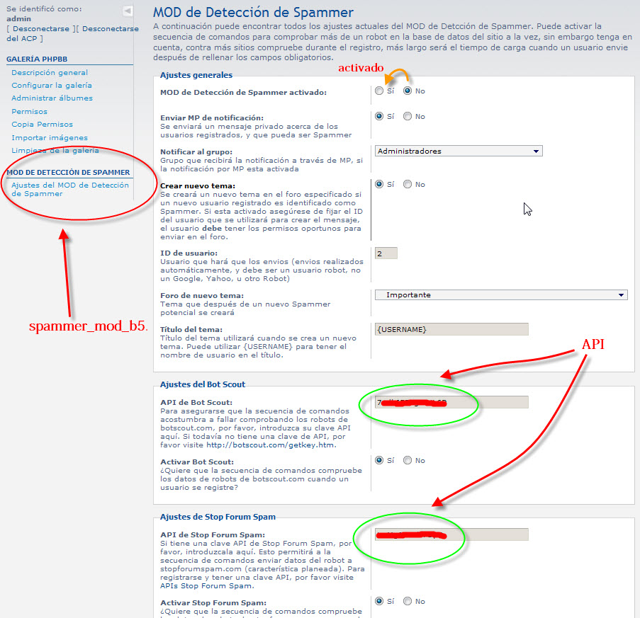

Regreso con este tema de nuevo por que no logro establecer lo que necesito. Al parecer se me hizo un lio con estos 2 mods (mod Authorized_URLs_1.0.4, y spammer_mod_b5.).
Reitero mis intenciones:
Necesito hacer que los nuevos usuarios No puedan escribir URL en los 1eros 3 mensajes.
Por ejemplo: en el ACP logré instalar el SPAMMER_MOD_b5 como se ve en la imagen inferior y supuestamente ya estaría activo y funcional con sus opciones de Ajustes del Bot Scout y Ajustes de Stop Forum Spam (sus API yá activados. De todas maneras no entiendo cómo va a funcionar, pero ya lo iremos viendo
Pero el mod Authorized_URLs_1.0.4 no logro divisarlo en el ACP salvo que esté y yo no logre verlo con otro nombre diferente.
Esto es para empezar, ya que si no logro ver la manera de configurar este ultimo se me sigue armando el lio en el foro. No se si tiene que ver que los registros de usuarios solo son tomados los que se realizan en el sitio joomla ya que en "autentication" el método de autentificación: es el "joomla" el que esta seleccionado entre los demas como ser "db", "Apache" y "Ldap".
