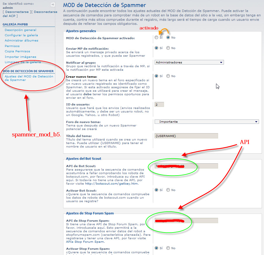

Ahora cómo lo configuro?;
Crear nuevo tema:
Se creará un nuevo tema en el foro especificado si un nuevo usuario registrado es identificado como Spammer. Si esta activado asegúrese de fijar el ID del usuario que se utilizará para crear el mensaje, el usuario debe tener los permisos oportunos para enviar en el foro.
AQUI puse que si
ID de usuario:
Usuario que hará que los envios (envios realizados automáticamente, y debe ser un usuario robot, no un Google, Yahoo, u otro Robot)
AQUI quedo el 2
Foro de nuevo tema:
Tema que después de un nuevo Spammer potencial se creará
........Esto no entiendo bien qué significa que va a ocurrir
Título del tema:
Título del tema utilizará cuando se crea un nuevo tema. Puede utilizar {USERNAME} para tener el nombre de usuario en el título
AQUI no se si poner lo que dice o que.....??
Lo mismo que en estos ajustes
Ajustes del Bot Scout
API de Bot Scout:
Para asegurarse que la secuencia de comandos acostumbra a fallar comprobando los robots de botscout.com, por favor, introduzca su clave API aquí. Si todavía no tiene una clave de API, por favor visite http://botscout.com/getkey.htm.
Activar Bot Scout:
Ajustes de Stop Forum Spam
API de Stop Forum Spam:
Si tiene una clave API de Stop Forum Spam, por favor, introduzcala aquí. Esto permitirá a la secuencia de comandos enviar datos del robot a stopforumspam.com (característica planeada). Para registrarse y tener una clave API, por favor visite APIs Stop Forum Spam.
Activar Stop Forum Spam:
¿Quiere que la secuencia de comandos compruebe los datos de robots de stopforumspam.com cuando un usuario se registre?
¿Quiere que la secuencia de comandos compruebe los datos de robots de botscout.com cuando un usuario se registre?

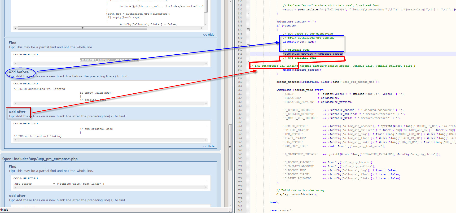

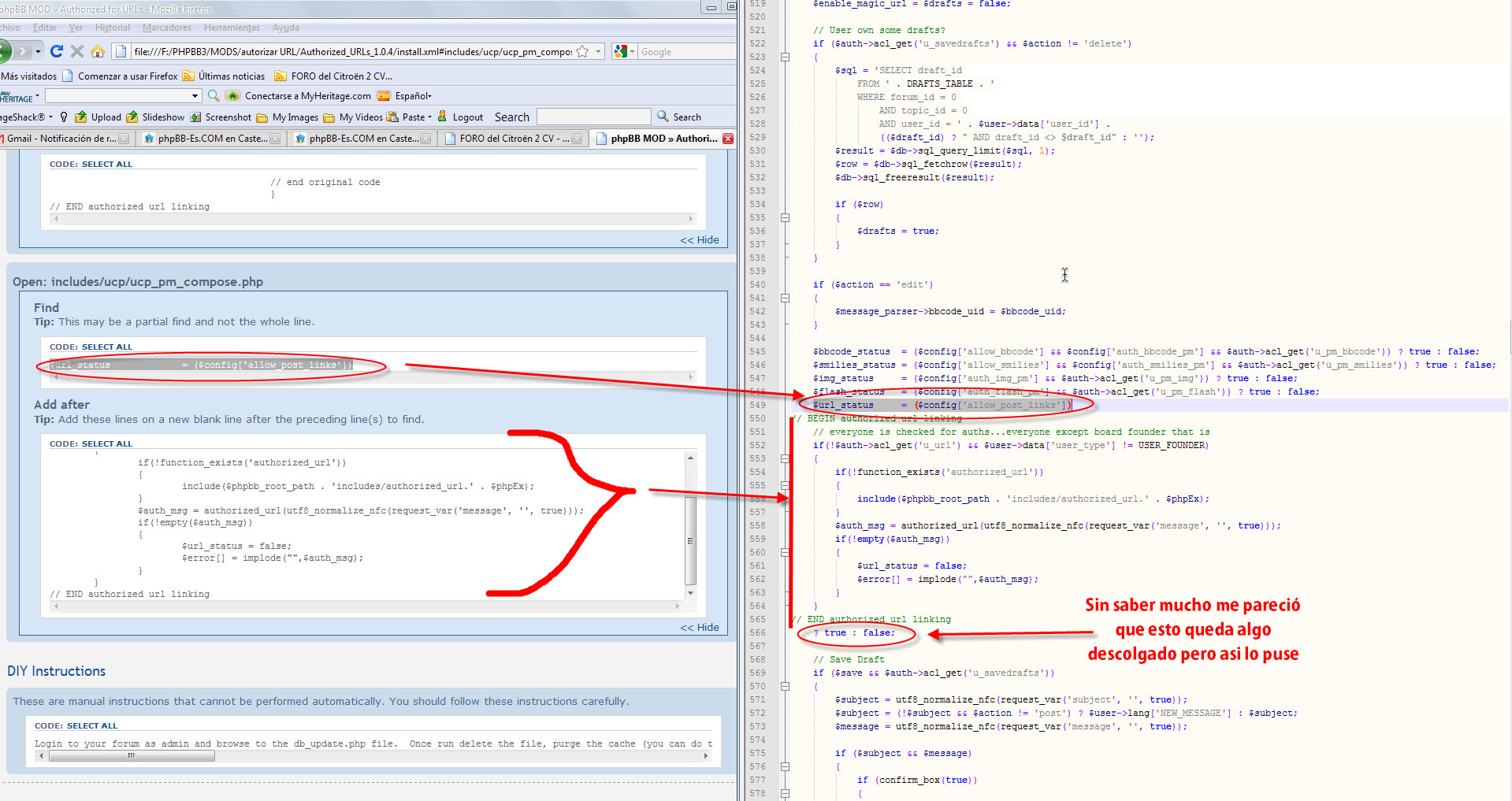

Sepan disculpar que posteo una detras de la otra pero resulto que ahora tengo algunos problemas luego de instalar este MOD y son los siguientes;
Cuando vos a "Panel de controlde Usuario" y entro en la "solapa" PERFIL me salta el siguiente error;
Parse error: syntax error, unexpected '}' in /www/atessacv.com.ar/htdocs/citroen/foro/includes/ucp/ucp_profile.php on line 545
Luego en la Solapa "Mensajes Privados" me salta el siguiente error;
Parse error: syntax error, unexpected T_IF in /www/atessacv.com.ar/htdocs/citroen/foro/includes/ucp/ucp_pm_compose.php on line 552
Como soluciono esto? Gracias y saludos
Re: Cómo evitar SPAM o Usuarios dañinos?
Publicado: 04 Mar 2010, 02:25
por engendro666
de los ultimos mods que instalaste cual te pidio editar includes/ucp/ucp_profile.php e includes/ucp/ucp_pm_compose.php ???
Revisa que los hallas editado bien, te esta dando un error en la sintaxis del codigo que puede ser a causa de borrar o poner demas algun caracter tipo ';[{ revisa las lineas que temarca el error aunque no necesariamente tiene que estar en esas lineas puede ser una linea anterior y marca el error en el cierre de} tambien hay un problema con un IF en el segundo archivo.

Fue el MOD Authorized_URLs_1.0.4
Te dejo imagenes de lo que edite en ambos archivos;
error compose 2.jpg (479.91 KiB) Visto 2770 veces
En esta opcion el "AFTER" corta por el medio una linea, pero es lo que me dice que haga
error compose 1.jpg (568.83 KiB) Visto 2770 veces
En ambos casos hice lo que el install me decia que haga salvo que se me pasara algo

Ya está! solucionado el problema, Fue un error de interpretacion al editar las lineas, ya lo corregi y se soluciono todo. Gracias engendro por tu paciencia. Saludos
Publicado: 04 Mar 2010, 03:32
por engendro666
a simple vista un error esta en la segunda imagen cuando dice "this may be a partial find..." "esto puede ser una busqueda parcial y no la linea entera" traducido a lo criollo.
osea que es parte de la linea que tenes que buscar.
Luego dice "Add after" (agregar despues) "add these lines on a new blank line after the preceding line to find"
Agrega estas lineas en una NUEVA LINEA EN BLANCO despues de la linea a buscar.
Osea no etens que cortarla,
ejemplo si te manda a buscar
$url_status         =
y vos tenes
$url_status         =  ($config ['allow_post_links'])
en la linea 549 vas a pegar la nueva linea en la numero 550 despues de ['allow_post_links']) no se si se me entiende. Los datos que puse no son los exactos si no mas bien de referencia, ahora vicho mi edicion haber como lo tengo yo

Regreso con este tema de nuevo por que no logro establecer lo que necesito. Al parecer se me hizo un lio con estos 2 mods (mod Authorized_URLs_1.0.4, y spammer_mod_b5.).
Reitero mis intenciones:
Necesito hacer que los nuevos usuarios No puedan escribir URL en los 1eros 3 mensajes.
Por ejemplo: en el ACP logré instalar el SPAMMER_MOD_b5 como se ve en la imagen inferior y supuestamente ya estaría activo y funcional con sus opciones de Ajustes del Bot Scout y Ajustes de Stop Forum Spam (sus API yá activados. De todas maneras no entiendo cómo va a funcionar, pero ya lo iremos viendo
Pero el mod Authorized_URLs_1.0.4 no logro divisarlo en el ACP salvo que esté y yo no logre verlo con otro nombre diferente.
Esto es para empezar, ya que si no logro ver la manera de configurar este ultimo se me sigue armando el lio en el foro. No se si tiene que ver que los registros de usuarios solo son tomados los que se realizan en el sitio joomla ya que en "autentication" el método de autentificación: es el "joomla" el que esta seleccionado entre los demas como ser "db", "Apache" y "Ldap".
