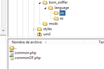

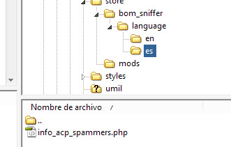

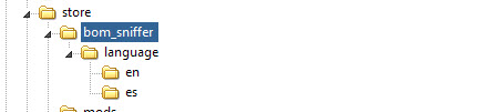

Por lo que veo no me estan saliendo las cosas bien, ya que encontré dicho archivo dentro de "store" y dentro de "bom_sniffer" encontre una carpeta de "lenguaje" y en su interior tanto en "en" como en "es" habia 3 archivos php segun las imágenes que dejo adjuntas:
interpreté que debía transportarlos a Raiz/language/en (los que van alli) y en "es" (el que corresponde)
Luego volvi a ejecutar STK pero me sale el mismo mensaje de antes. :(
Individualmente examiné cada archivo de estos php y verifiqué que tubieran <?php al inicio y ?> al final y estan correctos.
Aun asi el STK sigue estancado en la misma imagen del inicio

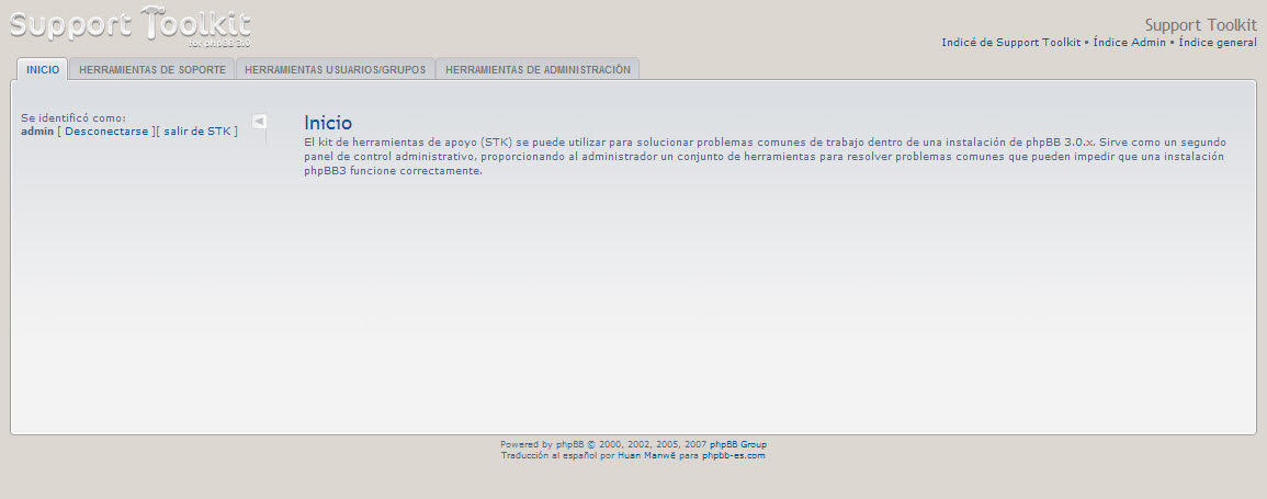

Bueh! por fin aparecio el panel del STK. Ocurría que tenia que tener paciencia y esperar que se actualicen los cambios en el FTP ya que no lo lograba ver rápidamente y me confundía. Pero aun asi, el mismo STK te va diciendo que archivos poner en su lugar simplemente hay que tranferirlos o "arrastrar" dentro del FTP a su ubicación correcta. Es bastante "intuitivo" este tema pero al parecer es eficaz.
Bien ! ahora "a otra cosa Mariposa"
Luego de ejecutar la siguiente ruta en el navegador; http://www.sitioweb.com.ar/foro/stk y luego de unos segundos Se abrió lo siguiente:
Y ahora? para donde rajo? :shock: :stop: :lee
Me imagino que debo ejecutar este item dentro de la solapa se soporte de acuerdo a mi problema
O será otro comando? Gracias
