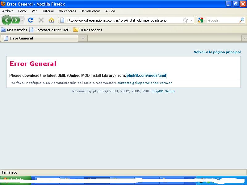

lo ejecute y me dice:
Error General
Please download the latest UMIL (Unified MOD Install Library) from: phpBB.com/mods/umil
Re: problema con mod User Reputation Points
Publicado: 07 Oct 2010, 21:36
por leviatan21
te está diciendo que para instalar el MOD debes tener UMIL en tu servidor, lo descargas desde phpBB : http://www.phpbb.com/mods/umil/
Publicado: 07 Oct 2010, 22:03
por georwill04
esto me aparece al ejecutarlo:
