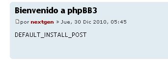

Hoy el compañero nextgen ha instalado un phpbb 3.0.8 nuevo utilizando el paquete del idioma español y ha descubierto que tras finalizar la instalación la cabecera del foro queda de esta manera :
Como verán el nombre del sitio no se escribe y en su lugar aparece CONFIG_SITENAME
Lo mismo sucede con la descripción, no se escribe y en su lugar aparece CONFIG_SITE_DESC
Unos minutos mas tarde, descubre otro error similar, el primer mensaje que se crea automáticamente con la instalación se ve de esta manera :
Sucede lo mismo que en los casos anteriores, el mensaje aparece como DEFAULT_INSTALL_POST
No tardé mucho en descubrir el por que, en la traducción faltan algunas lineas.
El archivo es raíz/language/es/install.php y el faltante es este :
    'CONFIG_BOARD_EMAIL_SIG'        => 'Thanks, The Management',
    'CONFIG_SITE_DESC'                => 'A short text to describe your forum',
    'CONFIG_SITENAME'                => 'yourdomain.com',
    'DEFAULT_INSTALL_POST'            => 'This is an example post in your phpBB3 installation. Everything seems to be working. You may delete this post if you like and continue to set up your board. During the installation process your first category and your first forum are assigned an appropriate set of permissions for the predefined usergroups administrators, bots, global moderators, guests, registered users and registered COPPA users. If you also choose to delete your first category and your first forum, do not forget to assign permissions for all these usergroups for all new categories and forums you create. It is recommended to rename your first category and your first forum and copy permissions from these while creating new categories and forums. Have fun!',
que debe ir luego de :
// Default database schema entries...
$lang = array_merge($lang, array(

En la versión que yo tengo no falta nada. ¿De dónde sacaste esa versión? ¿Del paquete oficial o de esta web? He mirado todos los archivos que conozco y no veo que falte nada en ninguno. En el de "usted" están todas las líneas en la descarga del sitio oficial, en este tema, y por lo que he visto también en la descarga del paquete completo en phpbb-es.com y en el del paquete de idioma solo.

Líneas 620 a 626 del /language/es/install.php
	'CONFIG_BOARD_EMAIL_SIG'	=> 'Gracias, La Administración',
	'CONFIG_SITE_DESC'	=> 'Un_breve_texto para describir su Foro',
	'CONFIG_SITENAME'	=> 'sudominio.com',
	'DEFAULT_INSTALL_POST'	=> 'Este es un mensaje de ejemplo en su instalación phpBB3. puede borrar este mensaje, este hilo e incluso este foro si quiere, ¡ya que todo parece estar funcionando!<br />Pero es buena idea usar la categoría y el foro creados por defecto para copiar los permisos en los futuros foros a crear. Le simplificará la tarea.<br /> También puede enviar sus impresiones a ... ¡Gracias!',
No veo nada malo en esas líneas.
He cambiado la parte donde aparecía mi e-mail y lo cambié por puntos suspensivos.
Re: lenguaje español de España (USTED) phpBB 3.0.8
#21
HuanManwe escribió:En la versión que yo tengo no falta nada. ¿De dónde sacaste esa versión?
Que buena pregunta, no recuerdo de donde lo descargué, pero evidentemente en mis archivos no está, en la de nextgen tampoco, y haciendo memoria recuerdo que en algún tema de soporte también he visto ese fallo.
Pero si en los archivos que están ahora para descargarse están completos, no hay de que preocuparse, :cachas:

#-----[ BUSCAR ]---------------------------------------------
# Alrededor de la línea 622
'DEFAULT_INSTALL_POST'	=> 'Este es un mensaje de ejemplo en su instalación phpBB3. puede borrar este mensaje, este hilo e incluso este foro si quiere, ¡ya que todo parece estar funcionando!<br /> También puede enviar sus impresiones a <a href="mailto:HuanManwe@yahoo.es?subject="Sobre%20la%20traduccion"&body=Comentarios">Huan Manwe</a> sobre esta traducción de phpBB. Ayudará a mejorar el trabajo. ¡Gracias!',
