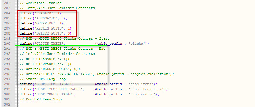

jakk escribió:eso es debido a los cambios que te sugirio leviatan,.........., cuando termines la actualicion deberás descomentar esas lineas y deberia volver a la normalidad

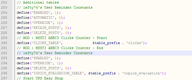

Pues es lo que intenté hacer, pero cuando fui al archivo constants.php me encontré con que la misma actualización había "agregado" un nuevo grupo de lineas como se ve en la imagen:
Qué debo eliminar de alli como para que todo vuelta a estar como antes?

Re: No puedo actualizar de 3.0.7-PL1 a 3.0.8
Publicado: 24 Nov 2010, 18:32
por jakk
tu antes has agregado // delante de unas lineas, pues quita eso que agregastes, solo lo que tu agregastes, es decir, quita las dos barras // de delante de las lineas 293, 294, 295 y 296
asi de simple

Solo decomenta (eliminar la doble //) en la linea que dice :
define('TOPICS_EVALUATION_TABLE', $table_prefix . 'topics_evaluation');

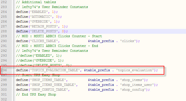

Todtuga escribió:Listo! ya quedó arreglado el problema y lo dejé asi como se ve en la siguiente imagen:
Si descomentas todo estas generando duplicación de declaraciones, por eso yo aclaré cual de ellas debes modificar, no todas
Ahh! Ok! entonces debo solo modificar 1 sola linea como la que marco aqui y como me indicas tú. Es correcto eso?
Ya lo hice así y no me da error por lo que no habría "duplicación de declaraciones"
Ahora pregunto! ¿No conviene "eliminar" las lineas repetidas? ¿Habrá algún problema si se hace eso?
Confirmame si es correcto lo que hice "leviatan21" por favor. Saludos

Todtuga escribió: Ahora pregunto! ¿No conviene "eliminar" las lineas repetidas? ¿Habrá algún problema si se hace eso?
las lineas comentadas no afectan a nada, son código ignorado, y hay mucho de eso, por todos lado, si decides dejarlas o eliminarlas es exactamente lo mismo
Todtuga escribió:Confirmame si es correcto lo que hice "leviatan21" por favor. Saludos
Si, así esta bien
