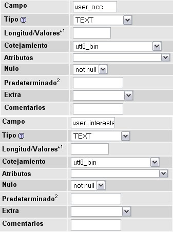

Error en registro
Publicado: 01 Feb 2011, 19:20
por leviatan21
Mas capturas
Error en registro
Publicado: 01 Feb 2011, 20:18
por paulkees
Bien...
Al parecer, la versión de phpMyAdmin 3.3.8 que usa mi Servidor tiene un select en el valor "Predeterminado" con las opciones:
none
Como fuera definido
NULL
CURRENT_TIMESTAMP
Al ponerle al Campo Tipo "TEXT" y elegir en "Predeterminado" la opción "Como fuera definido" (lo que sería dejarlo en blanco, sin predeterminado), automaticamente al guardar, phpMyAdmin le pone como predeterminado "none" y esto es lo que produce la salida del error.
Por lo tanto, en mi caso, no le veo otra solución que dejarlo así:
user_occ VARCHAR 500
user_interests VARCHAR 500
Por favor, alguien sabe otra solución?
Error en registro
Publicado: 01 Feb 2011, 23:33
por leviatan21
paulkees escribió:Al ponerle al Campo Tipo "TEXT" y elegir en "Predeterminado" la opción "Como fuera definido" (lo que sería dejarlo en blanco, sin predeterminado), automaticamente al guardar, phpMyAdmin le pone como predeterminado "none" y esto es lo que produce la salida del error.
Mira y compara como tu phpmyadmin configura la tabla phpbb_poll_options la columna poll_option_text
Error en registro
Publicado: 02 Feb 2011, 02:43
por paulkees
Así se ve en mi phpMyAdmin:
