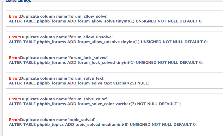

ahora mismo, todo está aparentemente bien, ya que deshice los cambios y lo instalé todo con automod como te dije antes, aunque no puedo ver este mod en el panel de administración. El error que me aparecía con automos era éste, aunque forcé la insltalación:
- Captura de pantalla 2011-03-06 a las 14.07.06.png (86.01 KiB) Visto 1859 veces

Sabes donde se configura ese mod en el acp, no ?¿brunobc escribió:ahora mismo, todo está aparentemente bien, ya que deshice los cambios y lo instalé todo con automod como te dije antes, aunque no puedo ver este mod en el panel de administración. El error que me aparecía con automos era éste, aunque forcé la insltalación:
Por si lo que estas intentando es ir a la pestanya Mods, o añadirlo tu mismo desde Sistema, el MOD, sale al entrar a la pestña Foros > Editas un foro, y por la parte de abajo
