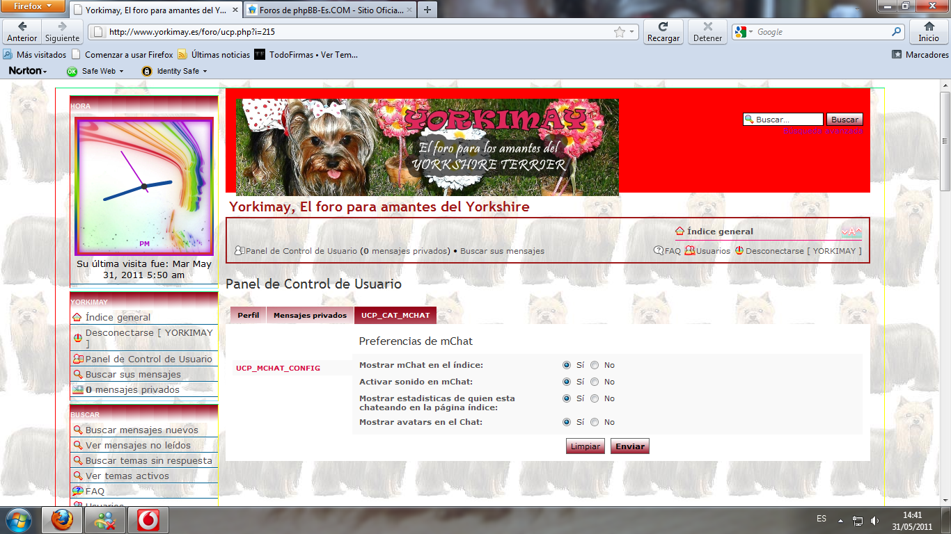

anchela escribió:He estado mirando y debia de salir alguna pestaña o algo en el foro para ir, No????
Mira en tu panel de control de Usuario, debería aparecer una nueva pestaña con las opciones del mChat

Mensaje por anchela »
Hola leviatan yo otra vez... :oops:
En el panel de usuario si que me sale
Sin título mchat.png (557.53 KiB) Visto 2524 veces
Pero suponia que salia el foro en una caja como la que hay en este foro, y no sale, y aunque sale en el enlace que ha puesto alorse, no funciona. no envia los mensajes ni nada. :nolose:

anchela escribió:En el panel de usuario si que me sale
Veo textos como UCP_CAT_MCHAT y UCP_MCHAT_CONFIG, eso es indicio de que faltan hacer ediciones o no todos los archivos actualizados están en el servidor.
Revisa 2 cosas :
1º) Que todos los pasos del instalador estén efectuados.
2º) Que todos los archivos modificados, efectivamente se encuentren subidos al servidor.
Recuerdo que no hace mucho tiempo atrás habíamos hablado sobre las ediciones en las plantillas y que NO debían hacerse desde el ACP, imagino que ya lo haces directamente sobre los archivos reales, recuerda que una vez subidos los archivos del estilo al servidor, debes actualizar las plantillas desde el ACP -> ESTILOS

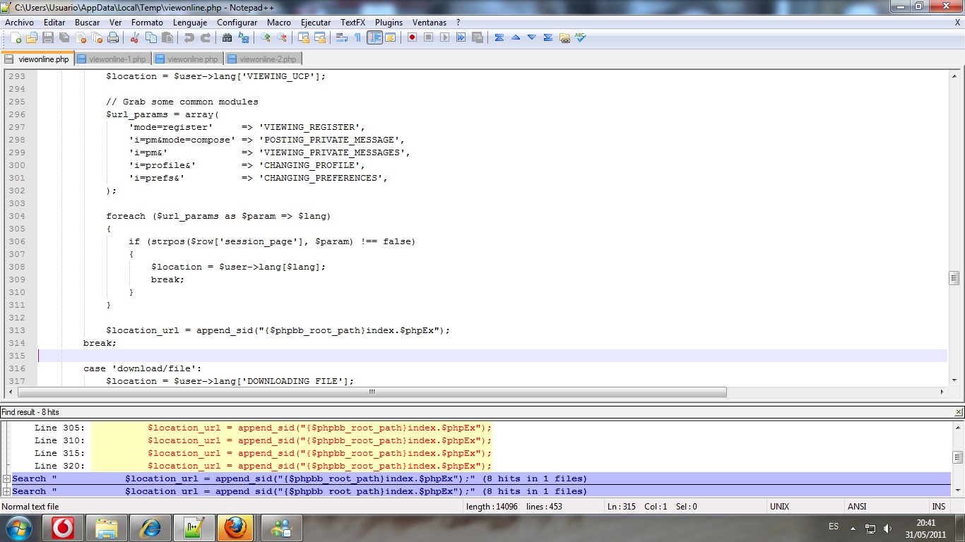

Bueno estoy revisando todos los archivos y este documento me parece algo raro, y necesito que me confirmeis que esta bien o mal, por que incluso los que tengo guardados de seguridad, de hace tiempo estan asi. me refiero al archivo viewonline.php, el cual tengo que modificar y añadir unas frases detras.
Bueno pues la linea aparece identica, 8 veces en el texto, y claro, hay viene mi pregunta despues de cual es la que tengo que añadir el renglon????
Puede que estas repeticiones del
$location_url = append_sid("{$phpbb_root_path}index.$phpEx");
break;
Tenga algo que ver con lo que os comentaba arriba de que se repite todo????
archivo mal.jpg (243.81 KiB) Visto 2582 veces
como veis en todos los que tengo me aparecen y tengo desde hace un mes, mas o menos cuando todo el lio anterior.... :oops:

Re: error en mod m-chat
#25
Cuando un MOD solicita buscar algo, siempre es la 1º coincidencia que aparece :
Si ese archivo no había sido modificado por este mismo MOD, entonces es la 1º coincidencia desde el inicio del archivo
Pero si en ese mismo archivo, el MOD solicita varios cambios, entonces será la 1º coincidencia desde la última modificación realizada por este mismo MOD.
¿ Se entiende ?

Vale si en el primero ya que he vuelto a realizar los cambios desde el archivo primero para que no haya errores.
voy a ver si se soluciona.
