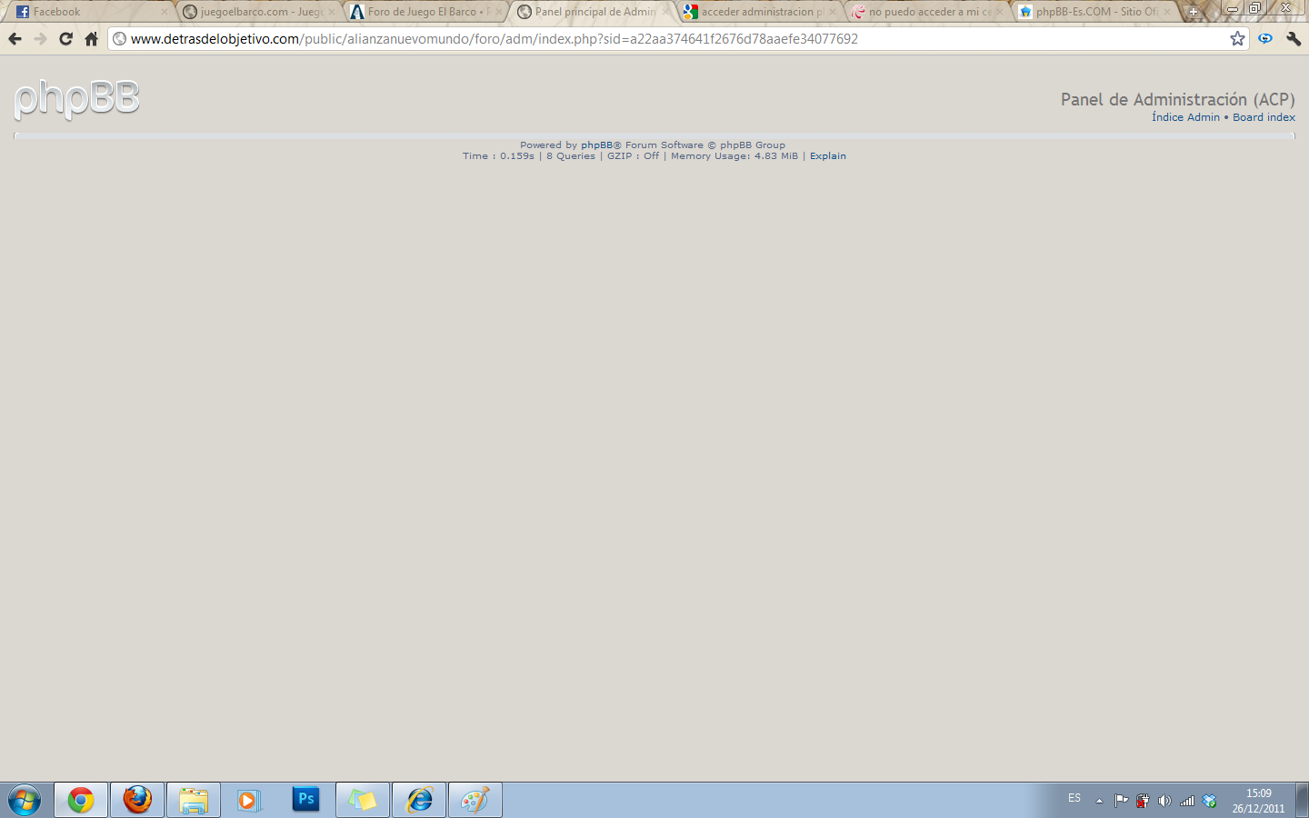

1º. Tuve problemas al editar archivos de la carpeta ES, en concreto el language/es/common.php. Si lo edito y lo subo...me deja de funcionar el panel de administración y se me ve así.
Por lo que he tenido que dejarlo sin editar, con la configuración original.

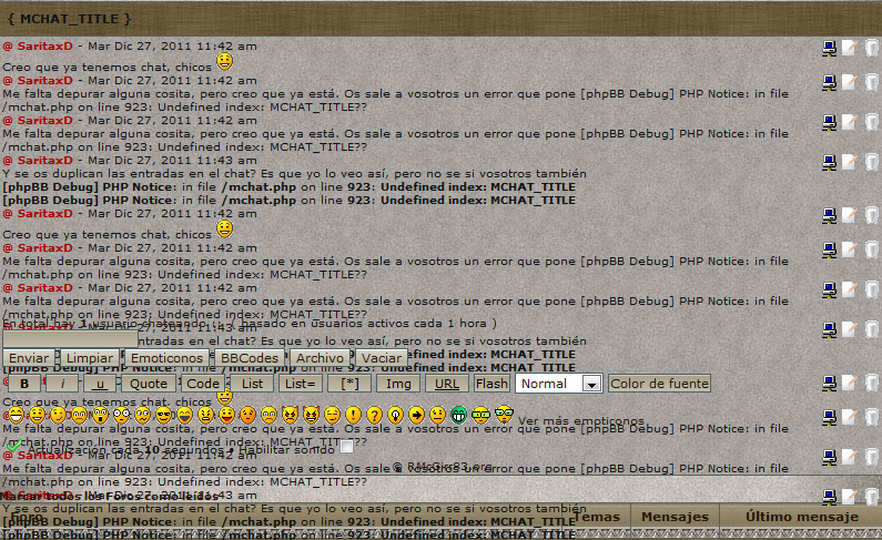

2º. El chat me da un error, que se repite una y otra vez y creo que está relacionado con lo que os comento en el punto 1. Se me ve este error: [phpBB Debug] PHP Notice: in file /mchat.php on line 923: Undefined index: MCHAT_TITLE, a parte de que se me duplican las líneas que escribo en el chat y al cabo de un rato pasa esto:
si refresco la página vuelve todo a su apariencia normal, pero a los pocos segundos comienzan otra vez a duplicarse los mensajes y a salir el error.

SaritaxD escribió:2º. El chat me da un error, que se repite una y otra vez y creo que está relacionado con lo que os comento en el punto 1. Se me ve este error: [phpBB Debug] PHP Notice: in file /mchat.php on line 923: Undefined index: MCHAT_TITLE, a parte de que se me duplican las líneas que escribo en el chat y al cabo de un rato pasa esto:
Al igual que antes, no tienes editada la hoja de estilo :!:

Edité el language/es/common.php, para que lo veas. Ahora... en efecto, funciona el chat correctamente, pero no puedo acceder al panel de administración porque esto es lo que veo
te adjunto el archivo, a ver si puedes ver donde está el fallo. También te adjunto el ucp.php, porque también me da error cuando el common no lo tengo editado... que no me deja entrar en Usuarios y grupos y lo veo igual que la imagen que te he adjuntado.

SaritaxD escribió:te adjunto el archivo, a ver si puedes ver donde está el fallo.
Ninguno de esos dos archivos tiene problemas como para romper el ACP, Prueba Habilitar el modo DEBUG y nos cuentas que error te aparece, si es que aparece alguno

Tengo ya el modo debug puesto y no me da ningún fallo mientras tengo editado el archivo language/es/common.php, pero sigue sin funcionarme el ACP. Si quito la edición de ese archivo... me funciona el ACP, pero por el contrario me sale el error que puse anteriormente [phpBB Debug] PHP Notice: in file /mchat.php on line 923: Undefined index: MCHAT_TITLE
Es o una cosa o la otra, parece ser.
el modo debug solo me da líneas de error cuando no tengo editado el language/es/common.php, cuando lo edito no me da ninguna línea de error, pero me deshabilita el panel de administración. Este foro me está volviendo loca ya jajaja
