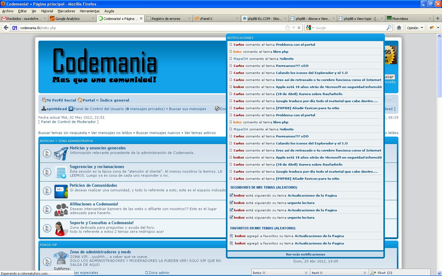

encontre un bug con tu fix levi, el mod no tiene limite de mensajes a mostrar y sale 1 lista gigante, que podria hacer ?

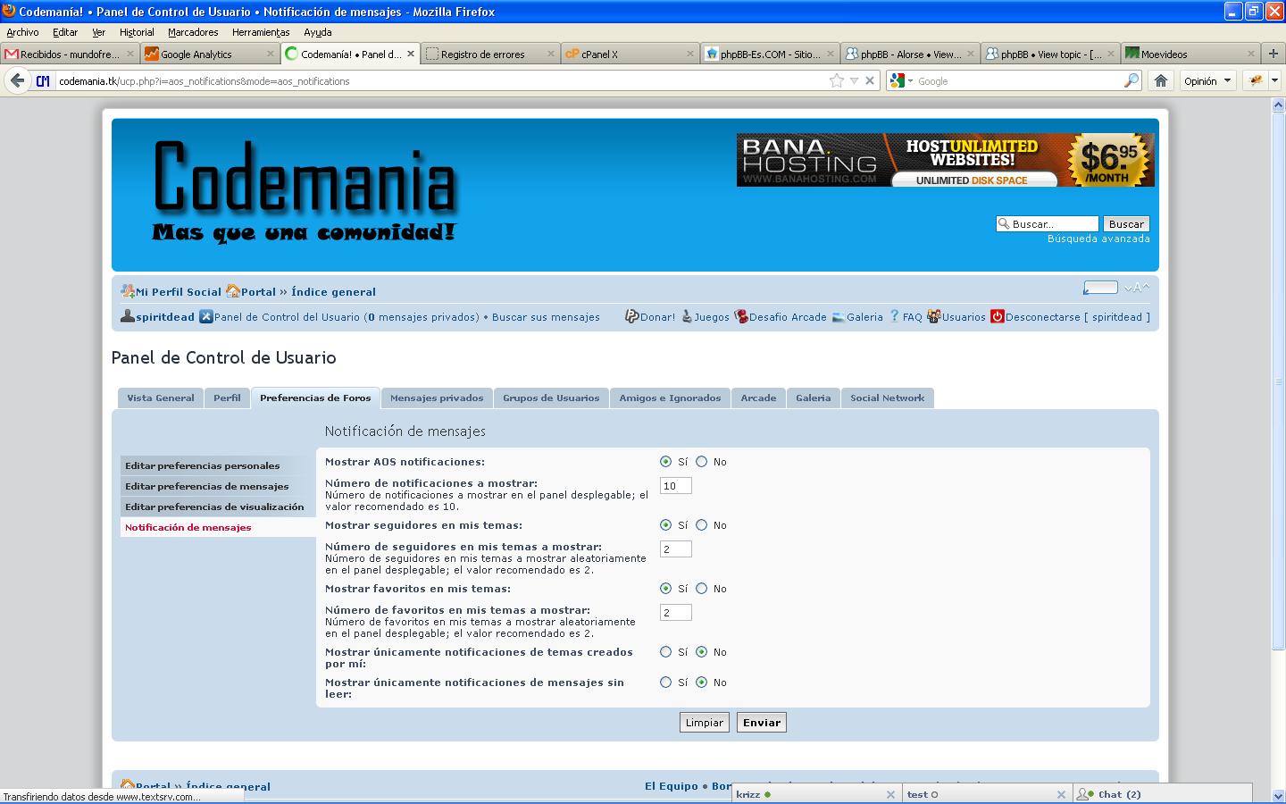

dejo la imagen aca leviathan, seguire este thread debido a que el archivo q me distes es editado del original!
disculpen si rompo reglas
imagen del detalle, y la de mi panel de config de user donde sale los limites q habia puesto
- configaos.JPG (168.85 KiB) Visto 3044 veces
- errornuevo.JPG (246.67 KiB) Visto 3045 veces
