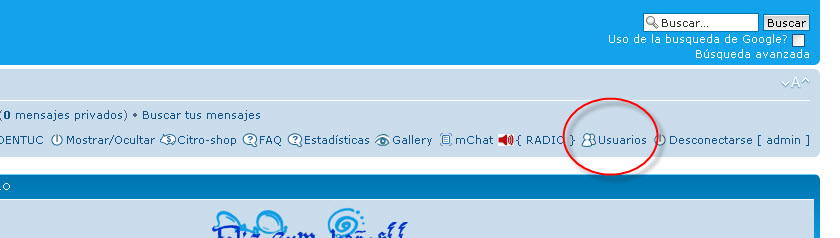

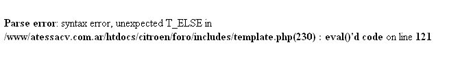

Me salto un error
Luego clikear sobre USUARIOS
Me sale lo siguiente:
01-09-2012 03-29-52 p-m-.jpg (11.91 KiB) Visto 935 veces
Se puede solucionar?
Gracias como siempre
PD: el DEBUG no saltó en este caso (y lo tengo activado)
Re: creo que perdí todo el foro
Publicado: 03 Sep 2012, 11:50
por Rainwod
Hola tod, puedes pasarme el archivo que menciona el error?
Publicado: 03 Sep 2012, 12:43
por Todtuga
Rainwod escribió:Hola tod, puedes pasarme el archivo que menciona el error?
Si Aqui esta:
template.rar
(4.85 KiB) Descargado 112 veces
De todos modos lo estamos tratando al tema en uno nuevo AQUI
