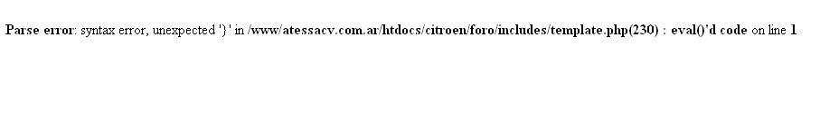

Ahi abrió de nuevo el foro. Probé el nuevo cambio y ahora me salta lo mismo pero en otro numero de linea ahora es en la linea 1

Re: Error en archivo template.php
Publicado: 03 Sep 2012, 01:03
por nextgen

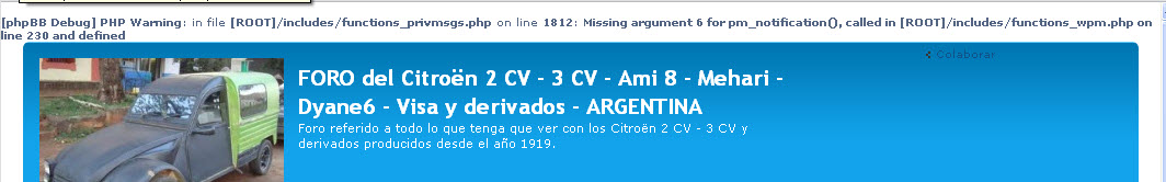

Saltó una notificación del DEBUG mientras intentaba entrar con usuario de "prueba" y hice la captura de la misma. Quizás sirva de algo:
Publicado: 03 Sep 2012, 15:53
por Makoto
Abrir /includes/function_wpm.php
Buscar
pm_notification('post', $this->send_user_data['username'], $recipients, $subject, $pm_data['message']);
Reemplazar
pm_notification('post', $this->send_user_data['username'], $recipients, $subject, $pm_data['message'], $msg_id);

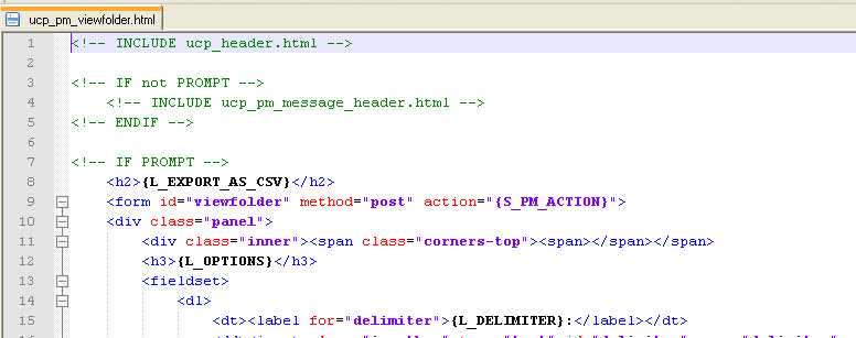

Publicado: 03 Sep 2012, 20:55
por nextgen
Fijate que tienes 2 <!-- ENDIF --> declaradas

Re: Error en archivo template.php  Tema Solucionado
Publicado: 03 Sep 2012, 22:40
por Todtuga

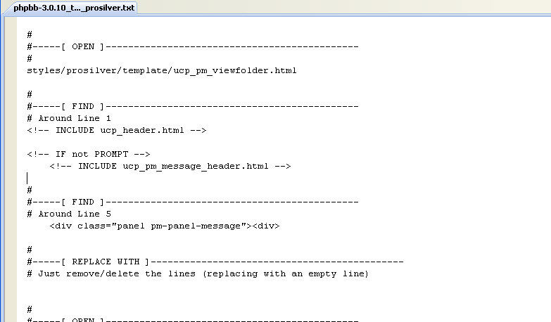

Efectivamente Melvin! era eso lo que estaba mal, y obviamente que recordé que ese archivo template/ucp_pm_viewfolder.html fue uno de los que edité durante la actualización y el cual lo hice "MAL" y paso a detallar donde estuvo mi falla:
Esto es lo que solicitaba la actualización en dicho archivo
Al abrir el archivo su contenido se encuentra asi
Luego de la edición lo dejé asi por que esto era lo que yo había interpretado en ese momento
Luego como instalo 3 MOD de SEO y me sale mal la cosa decido desinstalar los mismos por que el foro no aparecía asi que volví a poner en su lugar todos los archivos tal cual estaban antes de ser editados y por alguna razón este archivo quedó asi:
Y es esto lo que descubre Melvin el DOBLE &quot;ENDIF&quot;
Y es esto lo que descubre Melvin el DOBLE "ENDIF"
Todo esto me permitió darme cuenta de mi error anterior en la edición inicial y por ende ahora lo hice como corresponde y quedó asi:
Edición correcta
Edición correcta
Muchas Gracias a todos por la ayuda brindada como siempre fueron muy gentiles. :bravo: :cerveza: :lee
Publicado: 03 Sep 2012, 22:45
por nextgen
Date cuenta de lo que estas agregando.
Just remove/delete the lines (replacing with an empty line)
Eso tienes que quitarlo SI O SI.

perdón! era asi como quedaba:
Pero nada que ver con lo que piden en la actualización a 3.0.11 como dice aqui abajo:
Publicado: 03 Sep 2012, 23:55
por nextgen
Ahi te estan diciendo que reemplaces <div class="panel pm-message"><div> por una linea en blanco, en pocas palabras te estan diciendo que elimines <div class="panel pm-message"><div>
