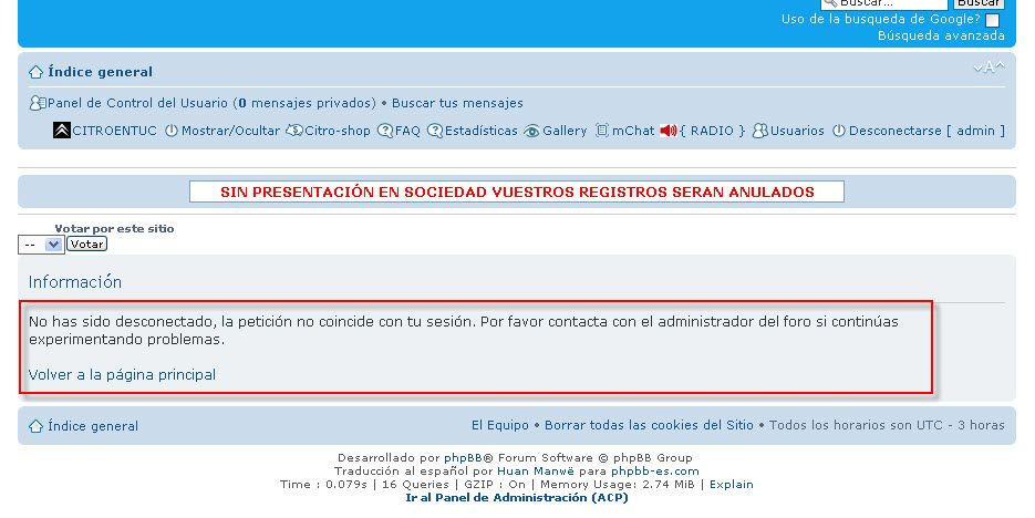

Si intento desloguearme me sale el siguiente aviso y me tiene cautivo, al margen de que no me deja entrar al ACP del Administrador y ni siquiera me deja enviar mensajes

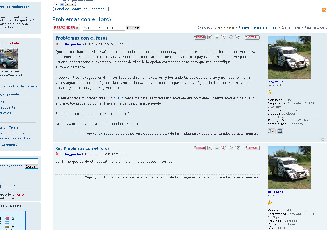

Hola Amigos! Traigo novedades sobre el problema de bloqueo que tiene nuestro fofo http://www.citroentuc.com.ar y ¿la verdad? que todo esto me cierra y hay coincidencia en los hechos que se llevaron a cabo dias previos al bloqueo. Bueh! la cuestión es que hoy vi dentro del foro (por que solo puedo leer) que un usuario no podía ingresar desde su PC por que tenia los mismos problemas que se enuncio mas arriba. La cuestión es que él tenia instalado TAPATALK en su Celular e ingresó sin problemas y pudo emitir la 2da opinión en su mensaje desde su celular pero no lo pudo hacer desde su PC.
Podría alguno de Ustedes verificar esta versión? de los que tienen instalado TAPATALK en su celular? Gracias

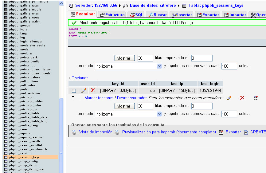

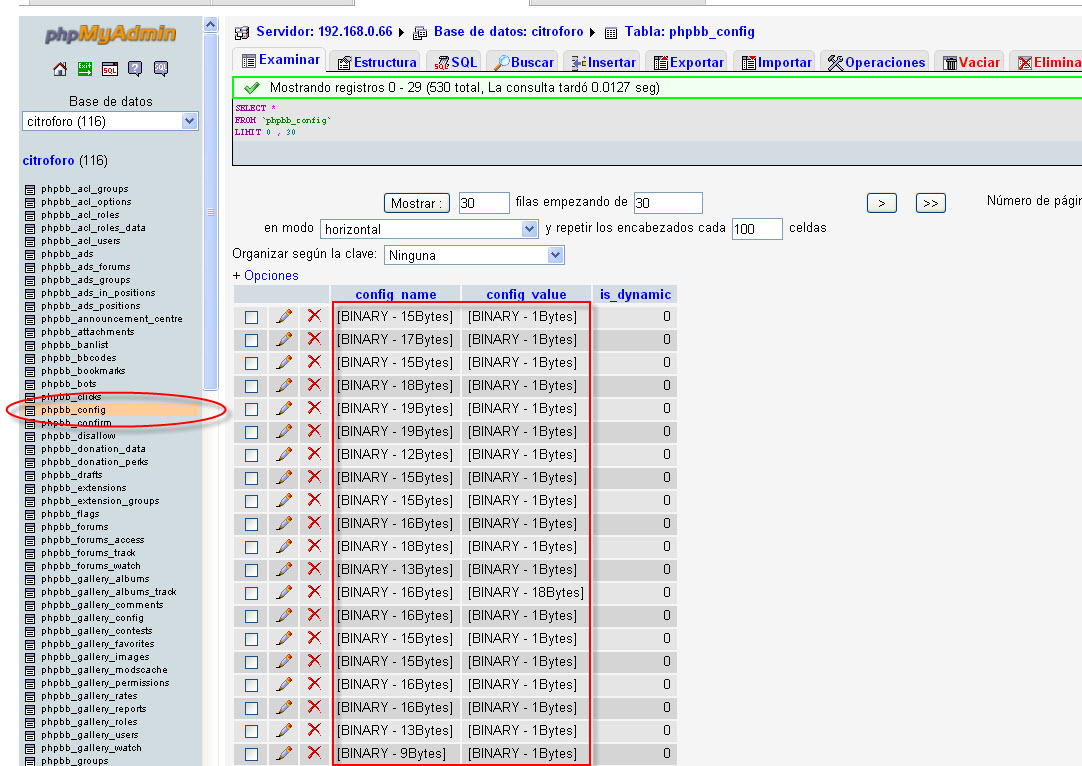

Si! con todos ellos!..... pero el problema es en las tablas de la base de datos phpbb_sessions, phpbb_session_keys, phpbb_modules inlcuso phpbb_config poseen un formato denominado InnoDB o "Engine" y segun "ThE KuKa" al entrar en ellas las ve en formato Binary en lugar de poner cada nombre en su campo.

Lo segundo, por probar como ya dije, VACIA la tabla de las sessiones y la de sessions_keys, si sale error, no te preocupes, para algo tenemos los backups.

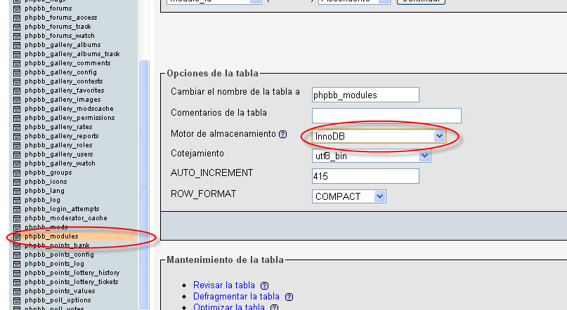

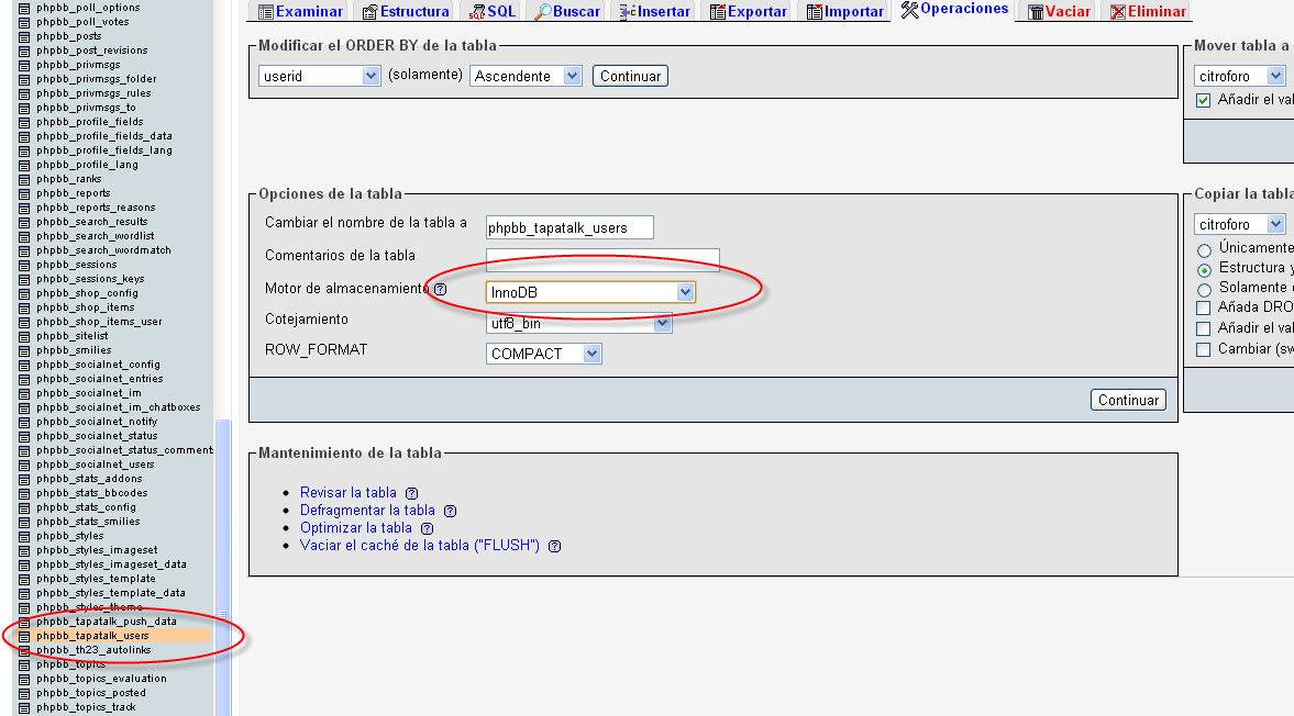

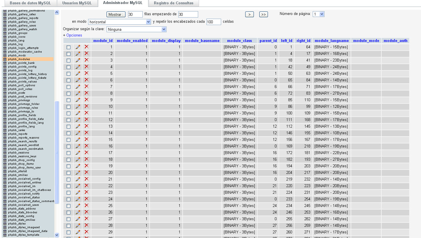

Ahora subo algunas imágenes de las TABLAS donde se puede apreciar el formato BINARY en algunas y el InnoDB en otras
Y por ultimo hago mención de que lo último que hice en el foro antes de comenzar el problema fue instalar el MOD TAPATALK y oooo coincidencia las 2 Tablas de dicho MOD estan en el listado. Lo lamentable es que no me permite desinstalar el MOD de manera correcta.

Lo extraño es que lo muestre en binary, cuando no debería, y el motor de almacenamiento debería haber mas opciones a InnoDB.

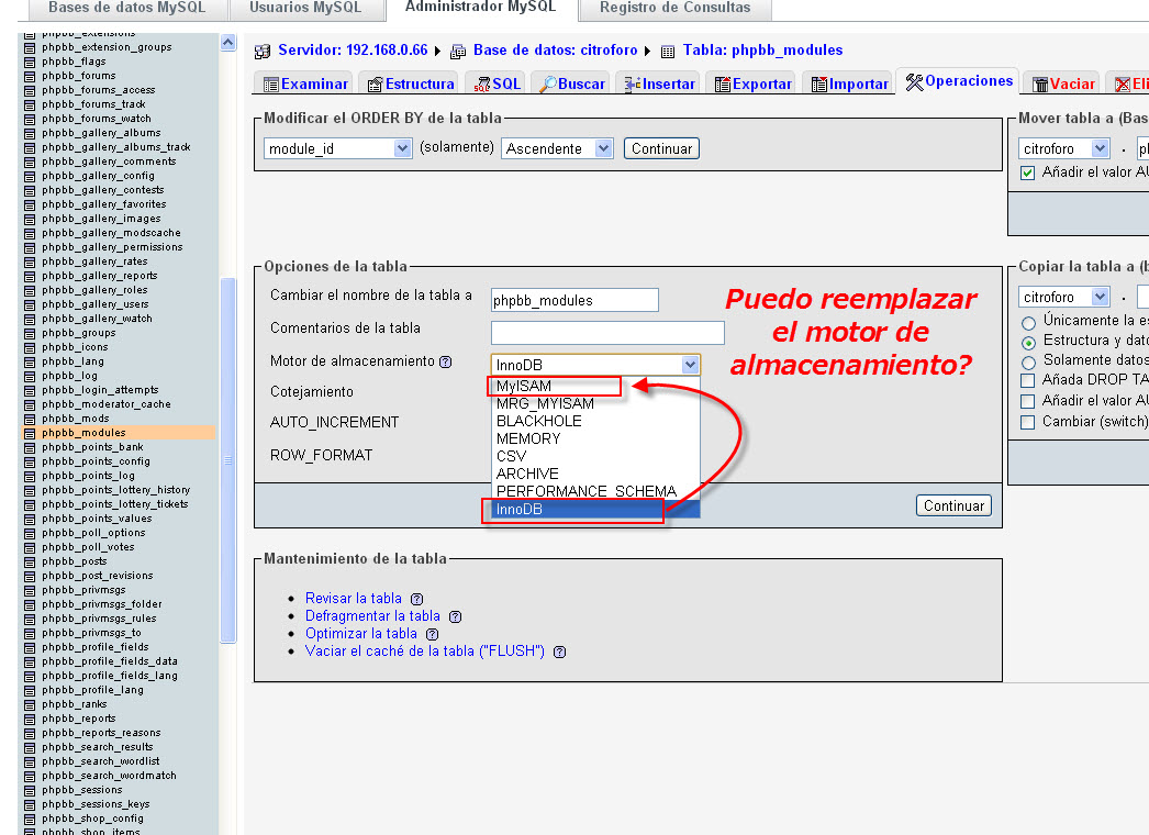

Ok! Voy a ver de crear una nueva base de datos paralela e instalar un Backups de dias antes de instalar el MOD TAPATALK. Ahora te dejo una pregunta en la siguiente imagen a ver si puedo hacer eso despues que ya tenga y compare con la otra base de datos.
Puedo cambiarlo por el MyISAM ?
