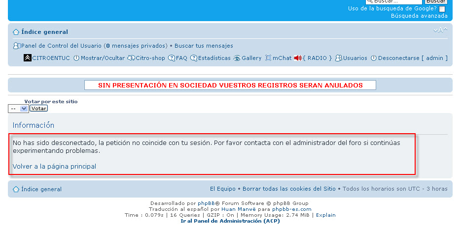

Si intento desloguearme me sale el siguiente aviso y me tiene cautivo, al margen de que no me deja entrar al ACP del Administrador y ni siquiera me deja enviar mensajes
Por favor! ¿Alguien mas me puede ayudar con este problema?

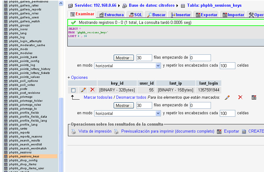

Si! con todos ellos!..... pero el problema es en las tablas de la base de datos phpbb_sessions, phpbb_session_keys, phpbb_modules inlcuso phpbb_config poseen un formato denominado InnoDB o "Engine" y segun "ThE KuKa" al entrar en ellas las ve en formato Binary en lugar de poner cada nombre en su campo.

Según estuve mirando el mensaje principal, los errores que has mostrado en imágenes son distintos, es decir, la tabla está 'crashada' pero aún asi cambia el numero, por tanto, el problema esta en la tabla de las sessiones, y con lo que comentó kuka lo solucionaste 'temporalmente' por lo que se vió.

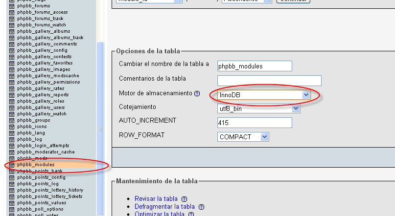

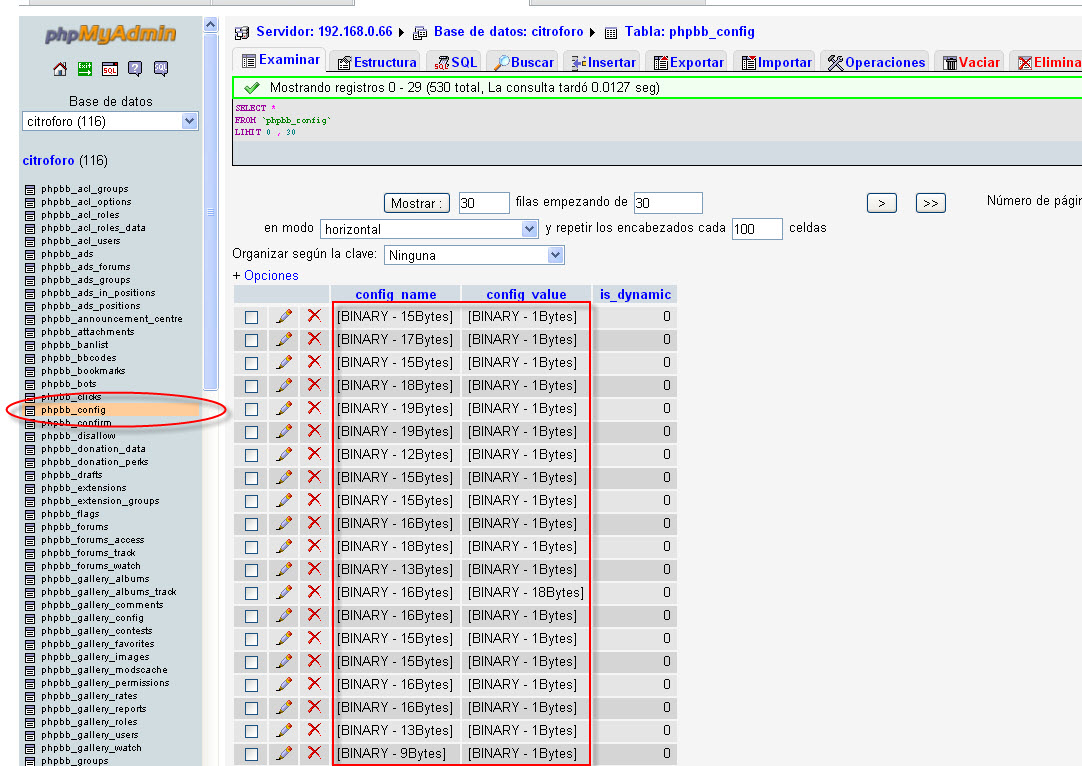

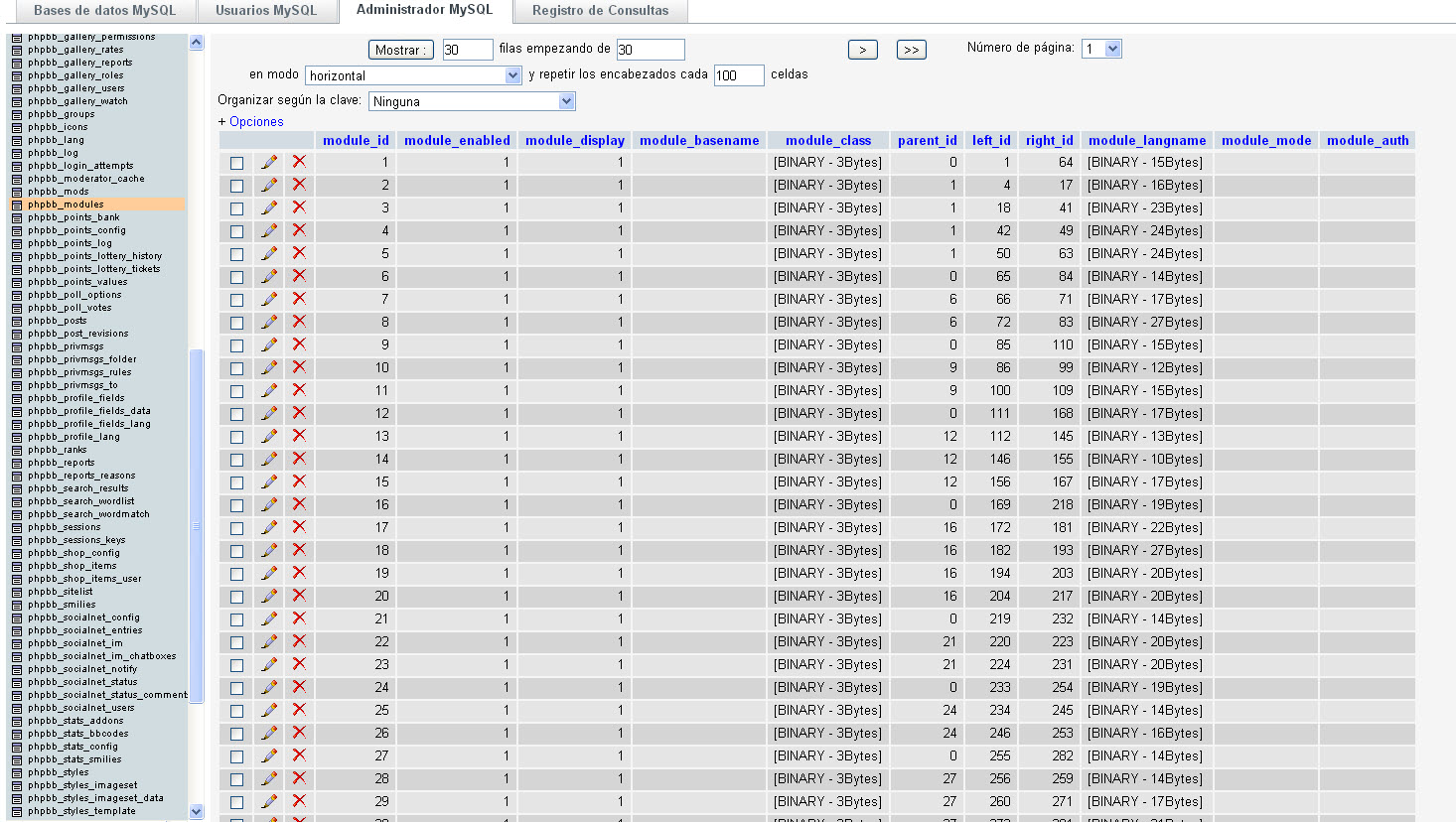

Ahora subo algunas imágenes de las TABLAS donde se puede apreciar el formato BINARY en algunas y el InnoDB en otras
Y por ultimo hago mención de que lo último que hice en el foro antes de comenzar el problema fue instalar el MOD TAPATALK y oooo coincidencia las 2 Tablas de dicho MOD estan en el listado. Lo lamentable es que no me permite desinstalar el MOD de manera correcta.

Lo extraño es que lo muestre en binary, cuando no debería, y el motor de almacenamiento debería haber mas opciones a InnoDB.

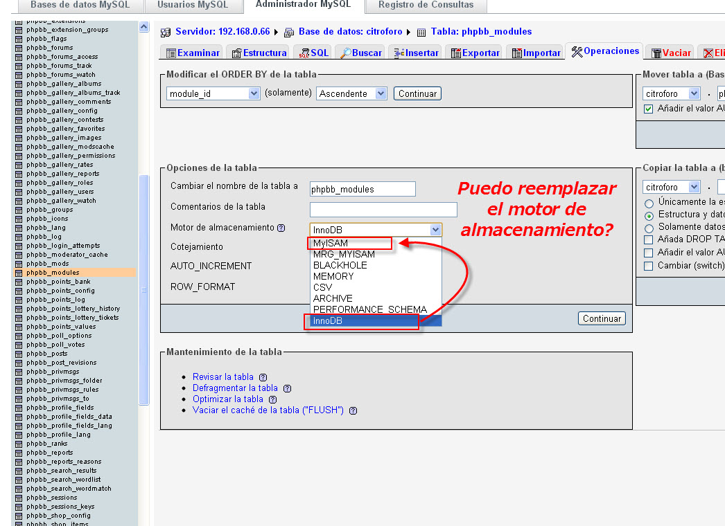

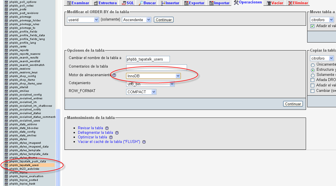

Ok! Voy a ver de crear una nueva base de datos paralela e instalar un Backups de dias antes de instalar el MOD TAPATALK. Ahora te dejo una pregunta en la siguiente imagen a ver si puedo hacer eso despues que ya tenga y compare con la otra base de datos.
Puedo cambiarlo por el MyISAM ?

Hola Amigos! Yo nuevamente! Ahi acabo de verificar y comparar las Tablas de una vieja base de datos (Febrero de 2012) con las mismas Tablas de la ultima Base de datos y en las Tablas antes mencionadas se da exactamente la misma situación con los formatos BINARY y InnoDB. Eso si! en esta base de datos no figuran las Tablas del MOD TAPATALK por lo que queda descartado como el origen del problema.
Lo único que me quedaría es ver que alguien que tenga un foro parecido me confirme si en esas tablas les aparece el mismo formato y si no es así pues el problema debe haber sido originado por el servidor.
