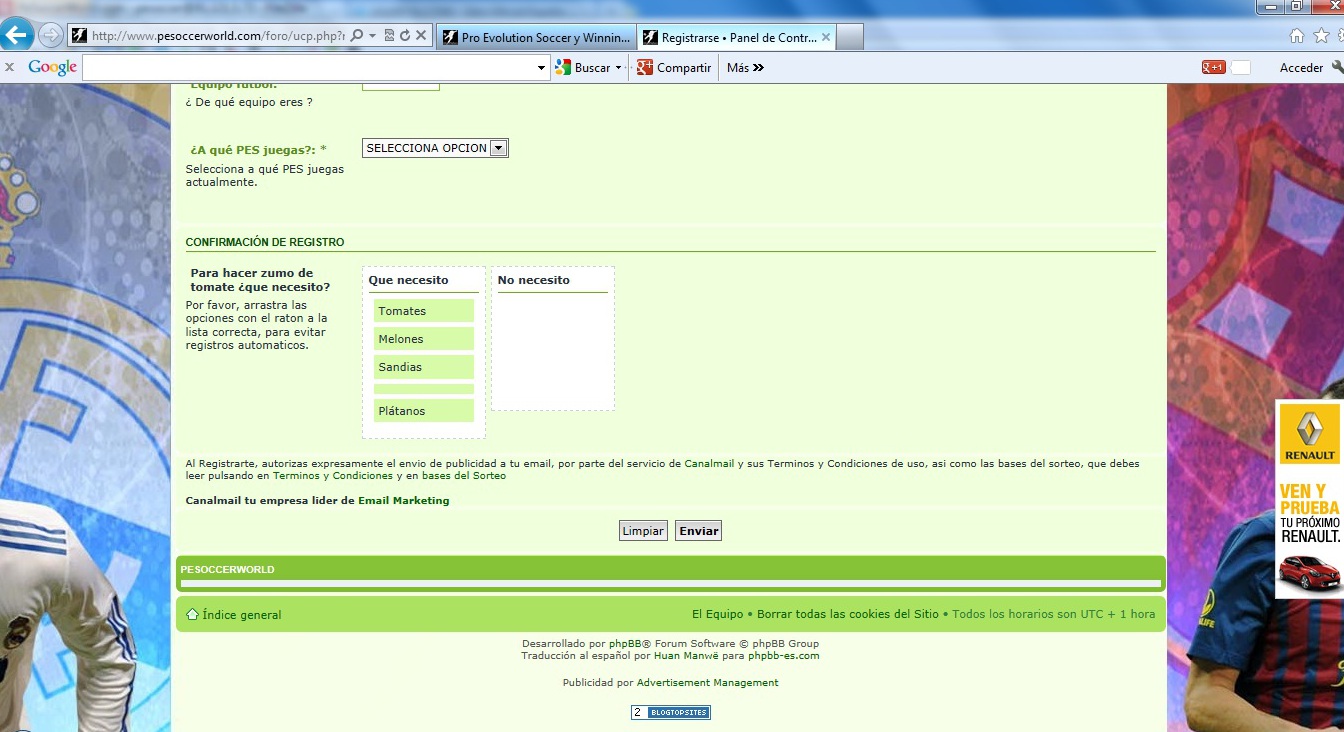

Ya lo he instalado, pero me sale una opcion mas de las que configuro, sin texto.
Adjunto imagen. Probe a registrarme y no funciona porque dice que no estan bien ordenadas.
Sabes porque me sale esa opcion ahi sin texto? En la configuracion, en el cuadro de texto donde se ponen las respuestas, no tengo ningun espacio en blanco ni nada, y la cache la vacie desde la pestaña general del foro.

Seguro se quedó un espacio en blanco el crear la pregunta, de igual manera te recomiendo que borres esa pregunta y crees una propia.

Alorse escribió:Seguro se quedó un espacio en blanco el crear la pregunta, de igual manera te recomiendo que borres esa pregunta y crees una propia.
Era solo como prueba a ver si funcionaba.
Acabo de crear una pregunta nueva, sin espacios ni nada, y me sigue sacando la misma linea vacia :(

Acabo de subir otra vez los ficheros del plugin, he borrado todas las preguntas y cree una nueva, y nada, me sigue saliendo esa linea vacia.
Alguna idea?

Tienes muchas cosas en el registro y puede deberse a ello, el MOD funciona correctamente y sinceramente su instalación es tan sencilla que no creo sea un problema de instalación, sigo pensado que es problema de configuración o por tanta cosa que hay en el registro.

Alorse escribió:Tienes muchas cosas en el registro y puede deberse a ello, el MOD funciona correctamente y sinceramente su instalación es tan sencilla que no creo sea un problema de instalación, sigo pensado que es problema de configuración o por tanta cosa que hay en el registro.
Ya, el mod no tiene nada, subir y ya esta. Puede ser lo que dices, por otras cosas del registro, pero tambien es raro que añada una linea vacia, no? No se, probare a quitar cosas a ver si salgo de dudas.

El PlugIn funciona al 100%, pero es raro ami tambien me pone una linea en blanco y no tengo ni un espacio y fue creado desde cero la pregunta.
Igualmente es mas que obvio que seria una respuesta nula y que la deberian mover, asique no creo que sea un dolor de cabeza.

Acabo de volver a activarlo y ya no se ve esa opcion sin texto O_O asi que lo dejo ya instalado.
No he tocado nada, simplemente lo volvi a activar.
