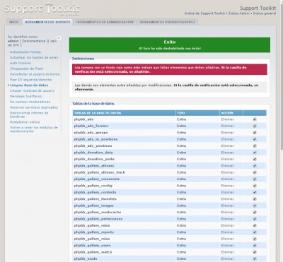

la limpieza lo haces con el stk
Mensajes: 1020
Re: DEBUG sigue marcando error
#18
Makoto escribió:la limpieza lo haces con el stk

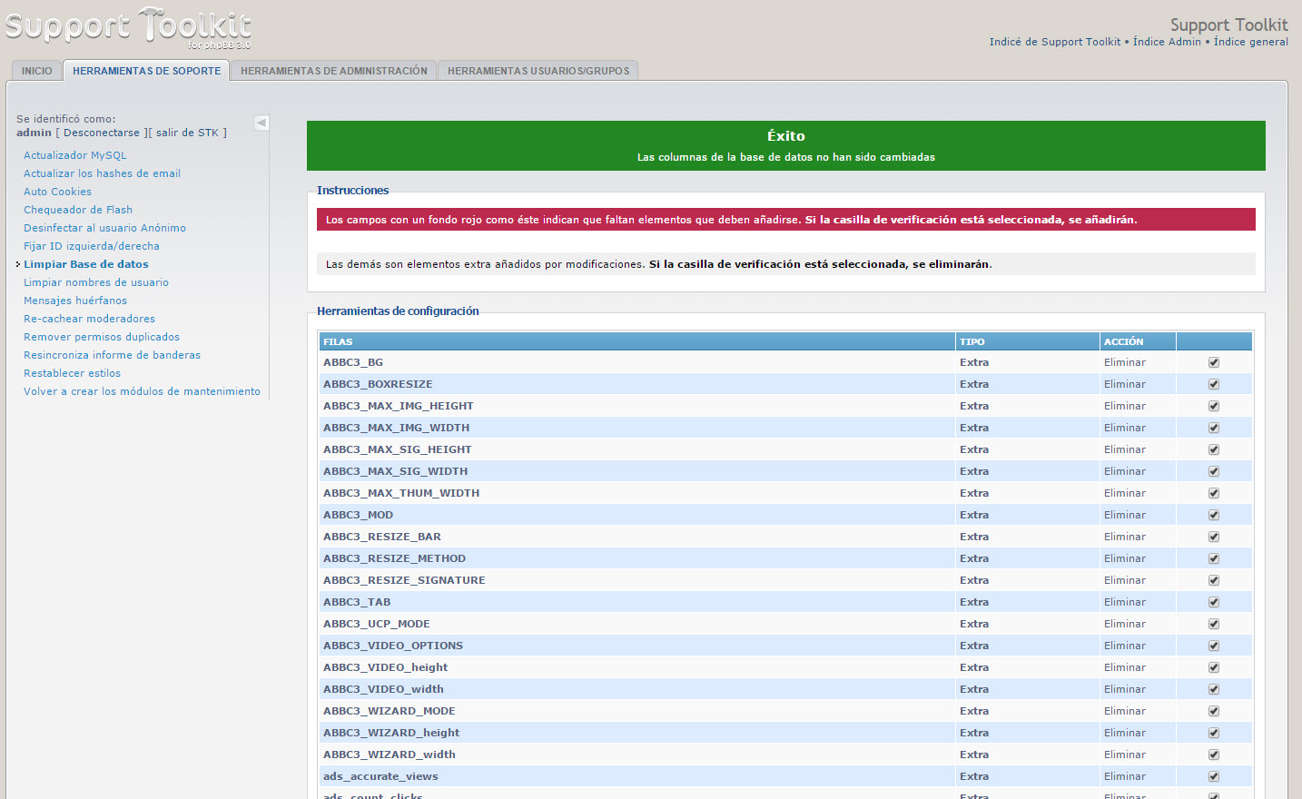

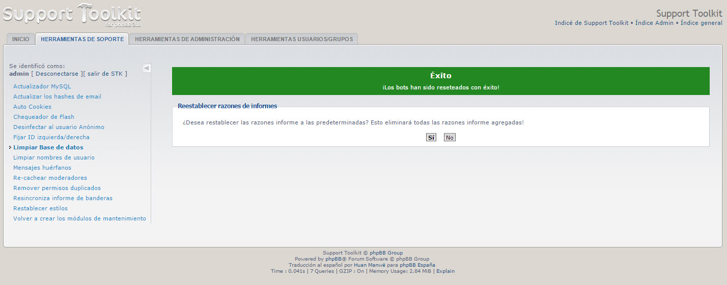

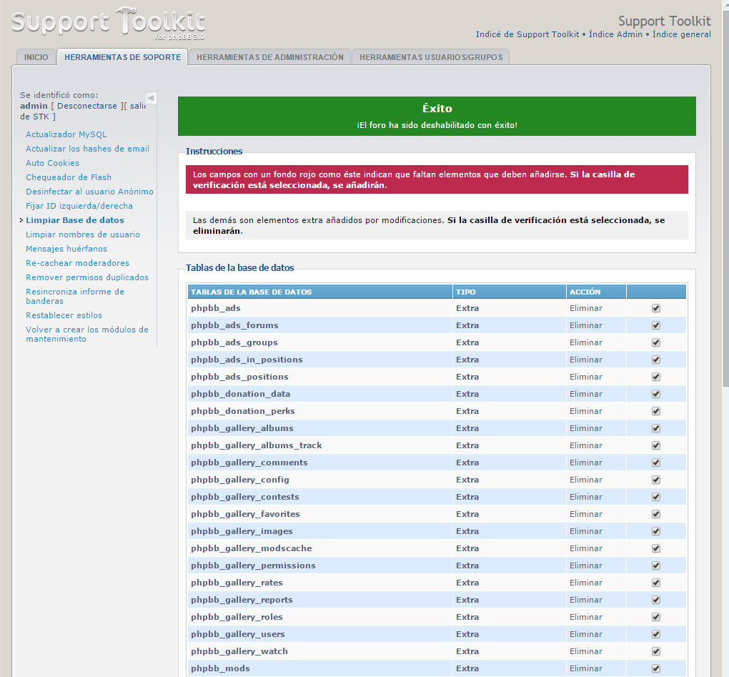

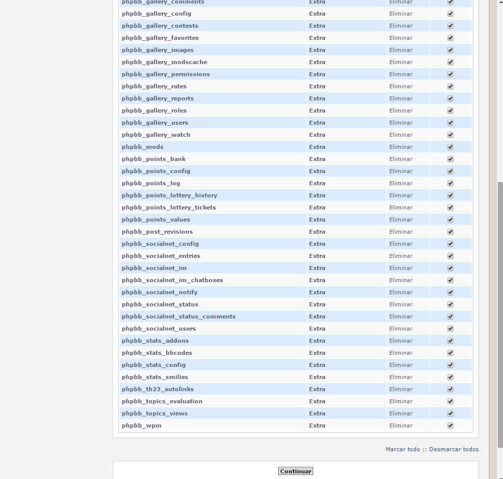

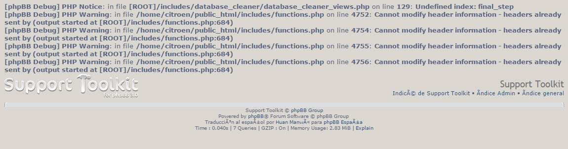

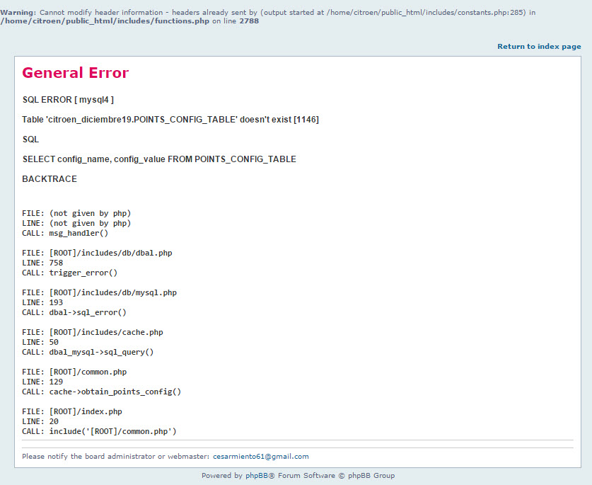

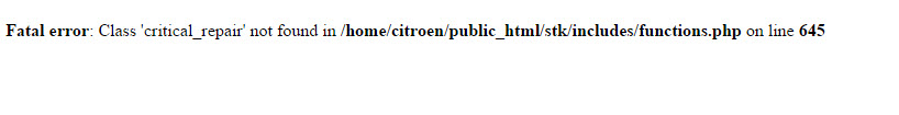

Ahi procedí a hacer limpieza de la Base de Datos con STK y me dio ERROR FATAL...

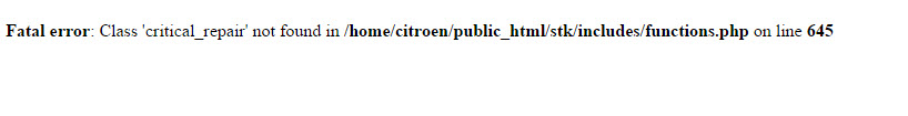

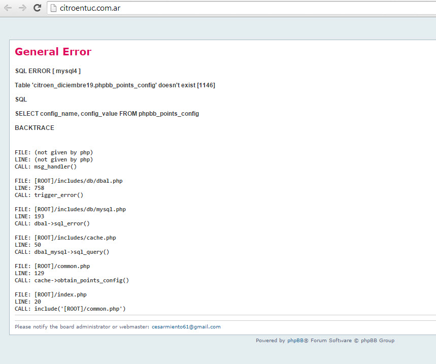

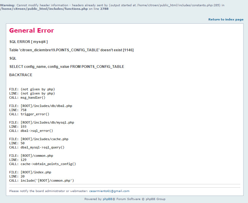

Ahora quiero entrar al foro y me da esto;
Y ahora? :( :cry:

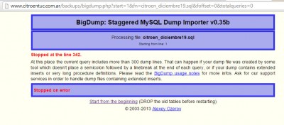

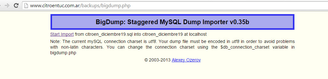

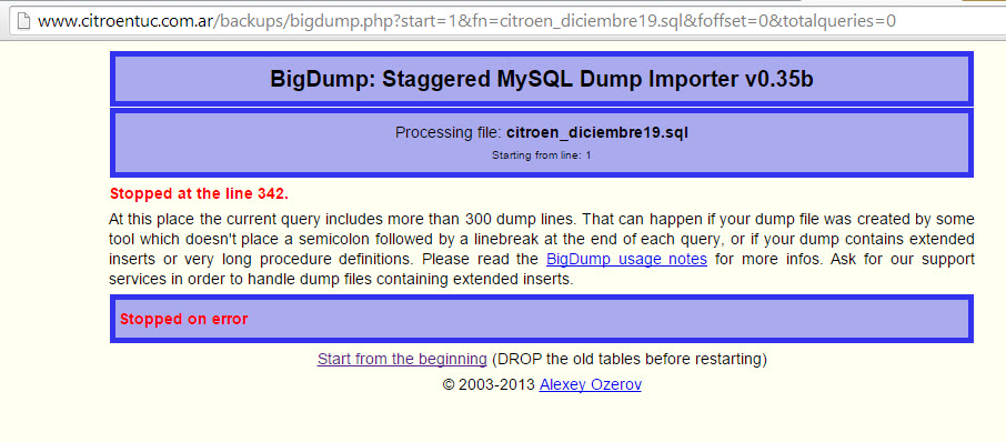

Voy a restaurar la Base de Datos con BIGDUMP, con la explicación de The Kuka http://www.phpbb-es.com/foro/viewtopic. ... os#p229934
Mensajes: 1020
#20

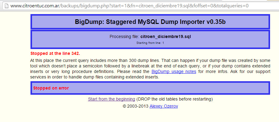

No funciona el BIGDUMP. Comienza bien y ya hay un problema :@ :rofl: :rofl:
Si no es una cosa es la otra, y no termino mas! |-) |-)
Ya me estoy arrepintiendo de intentar cambiar de versión :( :(
Me pueden ayudar por favor? Gracias miles!

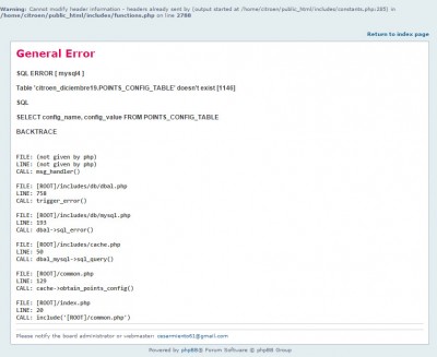

estas usando los archivos antiguos y no los nuevos, porque limpiaste la tabla del mod points pero al continuar phpbb sigue buscando esa tabla uu
Y ahora? :( :cry:

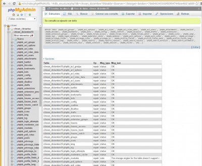

A partir de que aqui, tendrias que haber echo un ANALIZE, REPAIR y OPTIMIZE en todas las tablas del foro desde phpMyAdmin.
Si vuelves a restaurar la base de datos y hacer el mismo proceso que muy bien te explica Makoto, llegaras otra vez al mismo error...

Quita toda modificación que tengas en el includes/constants.php

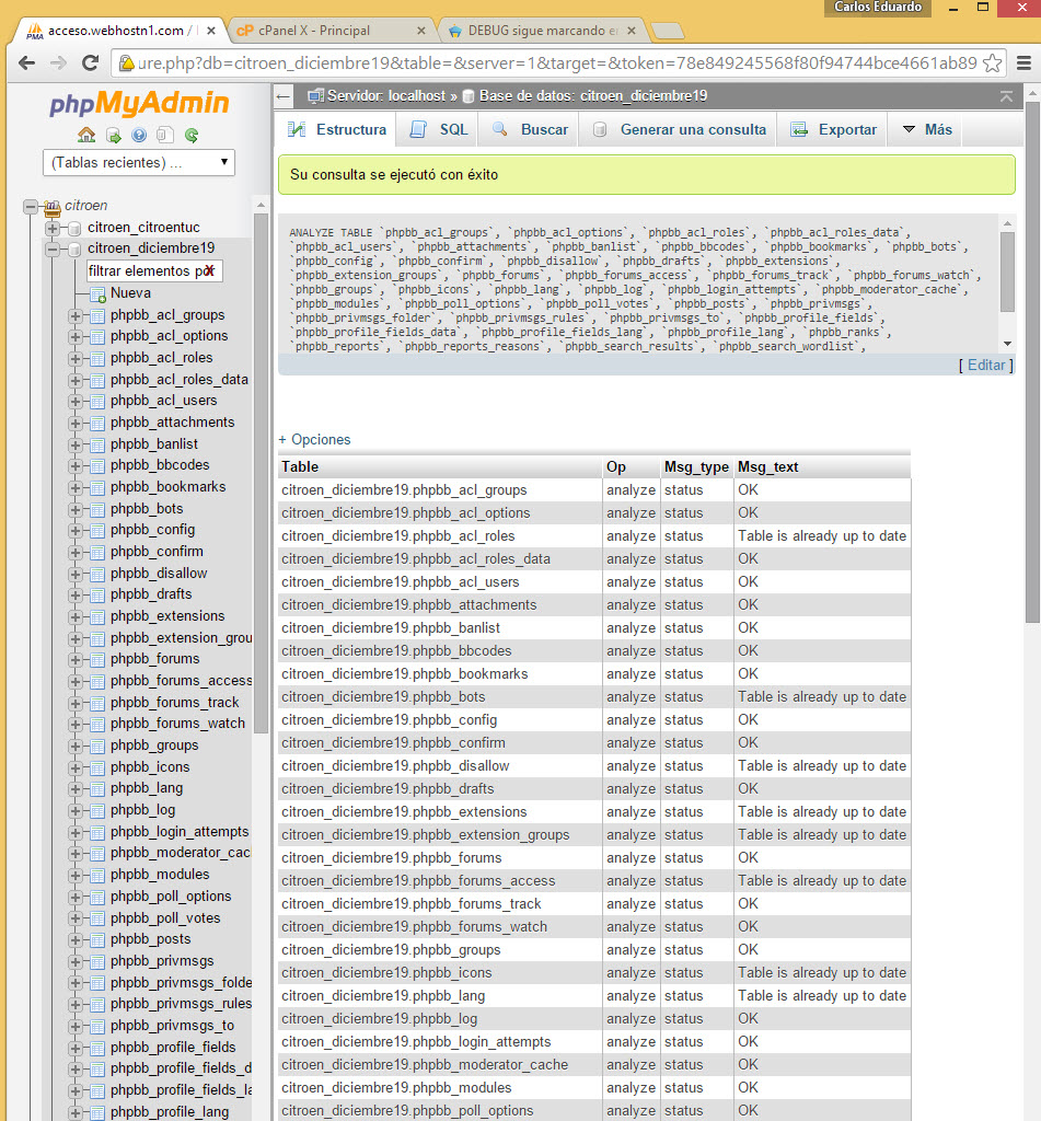

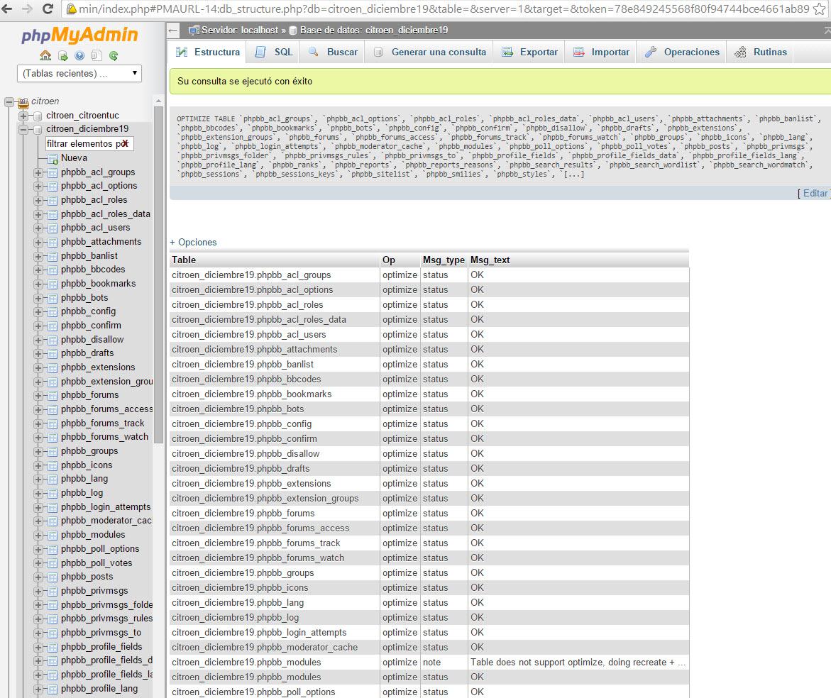

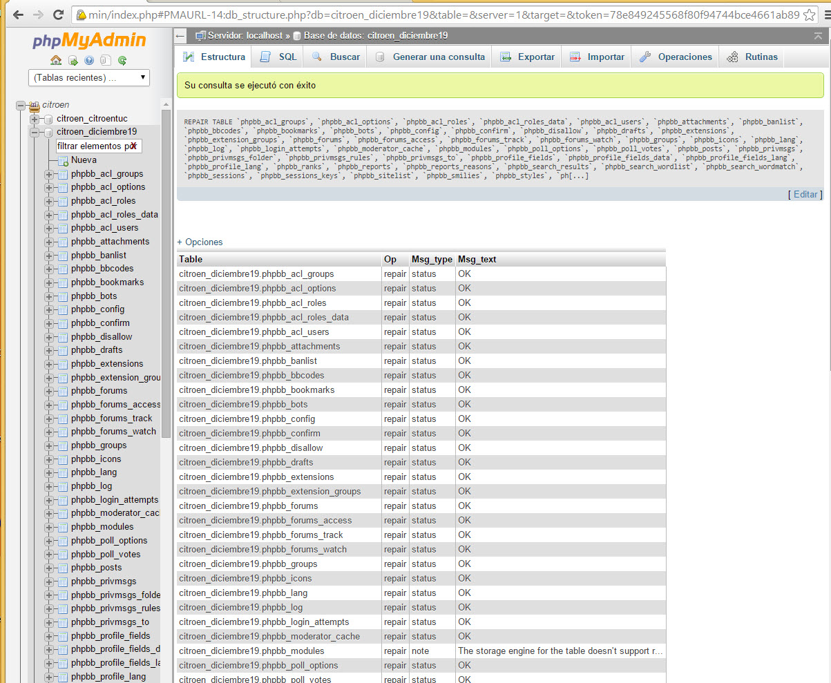

Ya le apliqué ANALIZAR, REPARAR y OPTIMIZAR desde phpmyAdmin y el problema actual continua. Sigue dando GENERAL Error para entrar en mi foro.
nextgen escribió:Quita toda modificación que tengas en el includes/constants.php
Te refieres a todas las modificaciones producidas por los mods? y si lo reemplazo por un archivo includes/constants.php limpio? no es lo mismo?
Saqué las modificaciones como me pides y el resultado es:
#26
por eso se supone que estas usando tu base de datos antigua con un phpbb 3.0.12 limpio, pero creo que estas usando el stk con tu phpbb modificado u_u, el stk lo usas en tu phpbb 3.0.12 limpio u-u

Todtuga escribió:Ya le apliqué ANALIZAR, REPARAR y OPTIMIZAR desde phpmyAdmin y el problema actual continua. Sigue dando GENERAL Error para entrar en mi foro.
Es decir, que tenias todas las tablas bien en el analisis no te detecto ninguna corrupta?

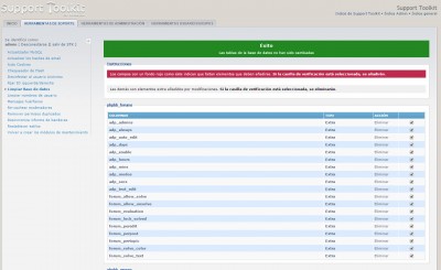

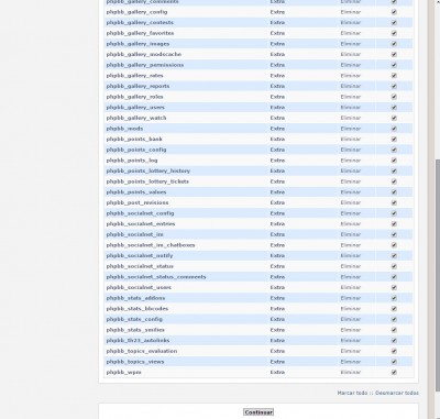

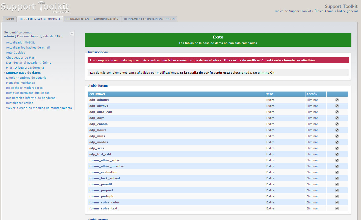

Makoto escribió:por eso se supone que estas usando tu base de datos antigua con un phpbb 3.0.12 limpio, pero creo que estas usando el stk con tu phpbb modificado u_u, el stk lo usas en tu phpbb 3.0.12 limpio u-u

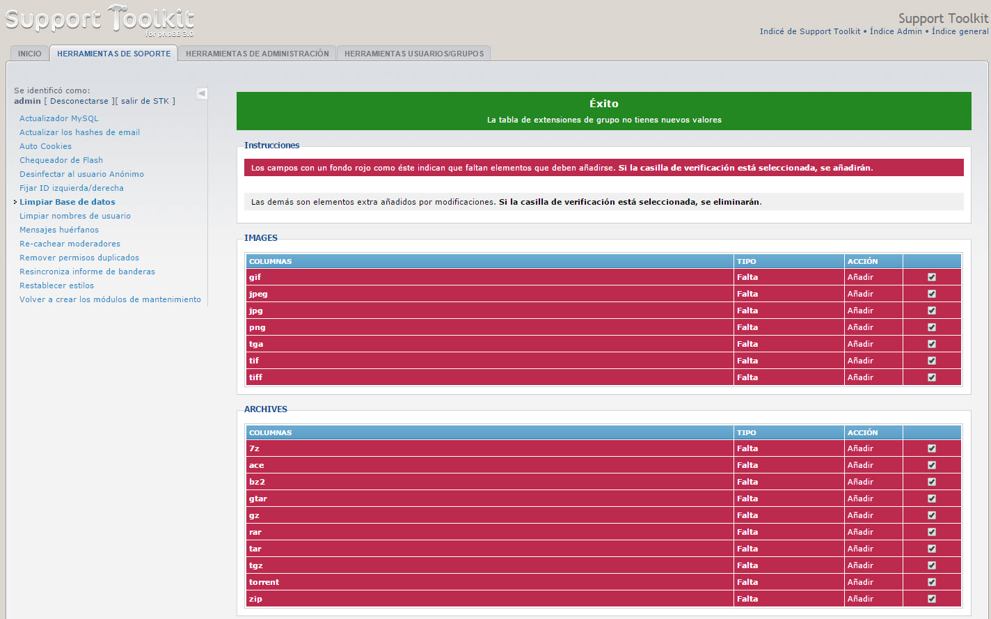

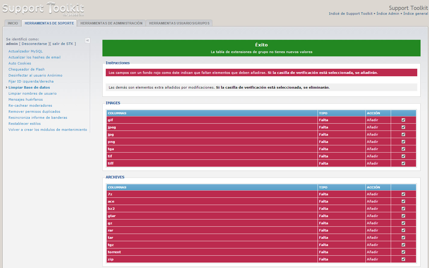

En realidad? yo que mucho no entiendo, no puedo suponer por que me baso en lo que me explican en este foro. Ahora que mencionas lo que mencionas me di cuenta que tenía que directamente habilitar toda el phpbb limpio y eso hice y el foro apareció con todo nuevo y con la base de datos antigua.

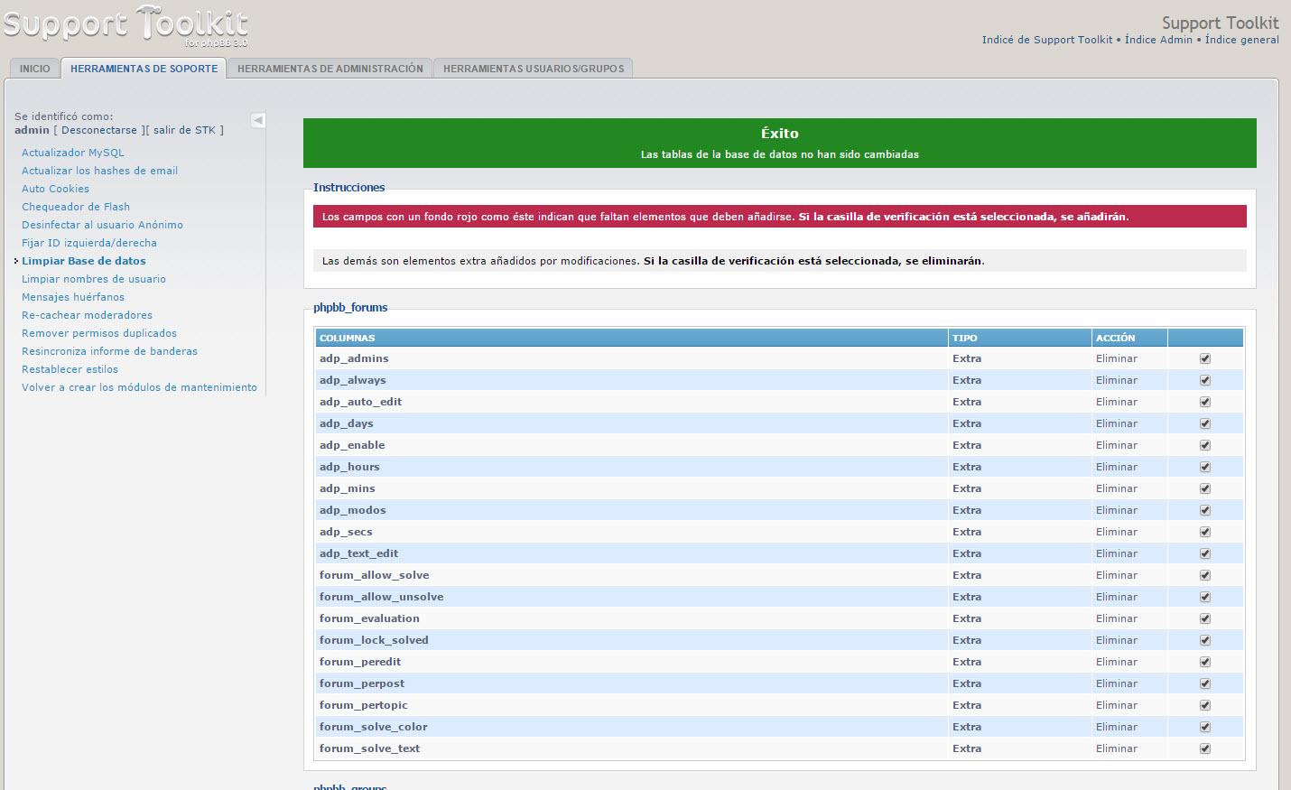

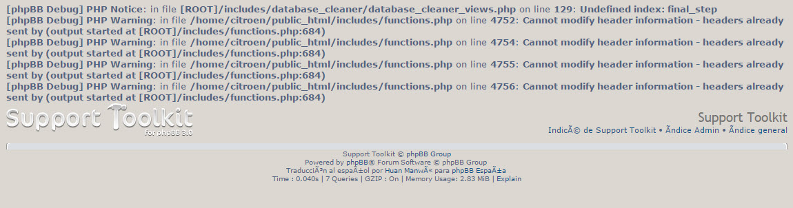

Ahi nomás apliqué el STK y ya se comportó de manera distinta el procedimiento de limpieza. Esta vez duró bastante pero al final me saltó un error
En los pasos 17 y 18 fue cuando me salta el error....
El foro ahora se abre bien pero tiene algunos errores aun en el ACP y en el foro no aparecen las IMAGENES de todos los temas.

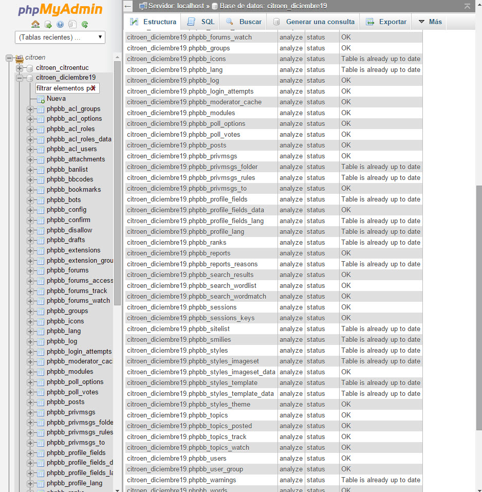

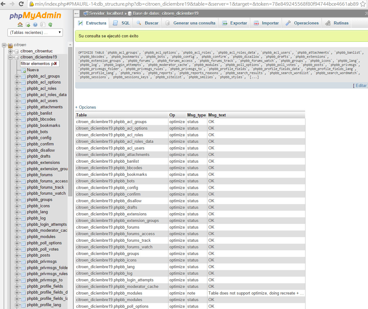

andares escribió:Es decir, que tenias todas las tablas bien en el analisis no te detecto ninguna corrupta?
ANALISIS
ANALISIS
En ANALIZAR todos me salen asi como se ve en esta imagen
En OPTIMIZAR me salen asi todas las tablas
y en REPARAR todas son como esto

OK, tu mismo lo aclaras que hiciste la limpieza con el STK en lugar equivocado.
Ese error indica que te faltan variables en la traducción en español del STK, es decir que no estan usuando la traducción actualizada, este error no tiene la mayor importancia deberias poder entrar de nuevo en el foro...
Supuestamente ya tienes la base de datos limpia y ya puedes empezar con la actualización a 3.1:
Actualización a phpBB 3.1 con MODs
