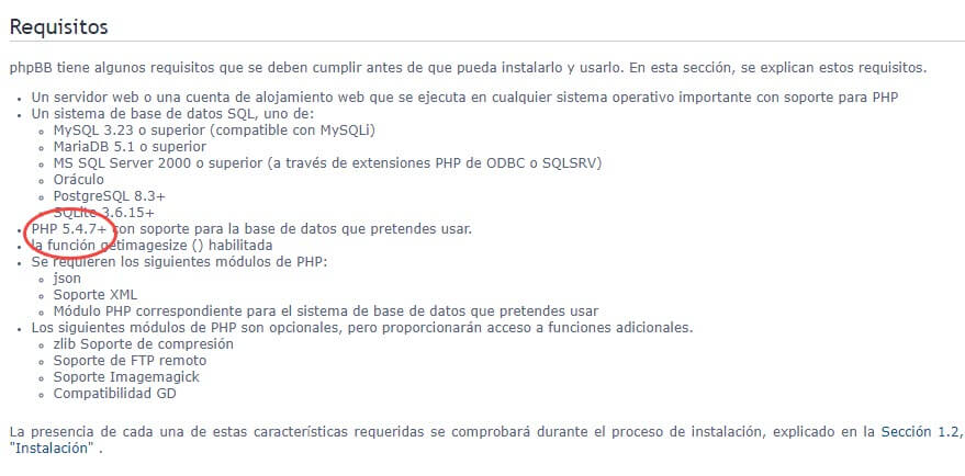

Segun estos requisitos para Phpbb3.2.x tienen que ser estos
Y mi servidor tiene una version MAYOR la PHP 5.6.36 . Ya no entiendo nada! :(

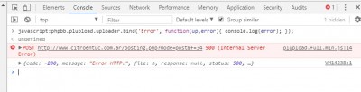

Este fallo puede deberse a muchos factores. En principio se puede descartar que sea por el tamaño del adjunto o por su extensión. (Daría otro error)
Casi apostaría a que tu foro está devolviendo un error 50x al procesar esa petición, pero es imposible solucionarlo sin obtener más datos y, la única forma que se me ocurre, es haciendo una prueba (a ver si consigo explicarme bien).
Justo antes de insertar el adjunto:
1. Abre la consola de errores (Herramientas para desarrolladores) de tu navegador (preferiblemente Chrome o Firefox), pestaña "Console".
2. En la barra de navegación del navegador (donde está la url del foro) borra esa url y pon esto:
javascript:phpbb.plupload.uploader.bind('Error', function(up,error){ console.log(error); });
y le das a enter. A simple vista no pasará nada, pero si.
3. Sube el adjunto. En el momento en que te de el error, en la consola de errores te aparecerá información relativa a este. A la izquierda tienes una flecha para poder desplegar la info y aparecen varias líneas (code, message, file, etc...) pero las 3 importantes son: response, status y responseHeaders y son esos los necesarios para determinar la posible causa del problema.
PD: phpbb 3.2.2 funciona con phpbb 5.4 y superiores, se recomienda php 7 porque va mejor, pero con 5.6 funciona igualmente.

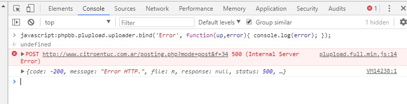

Me sale esto
