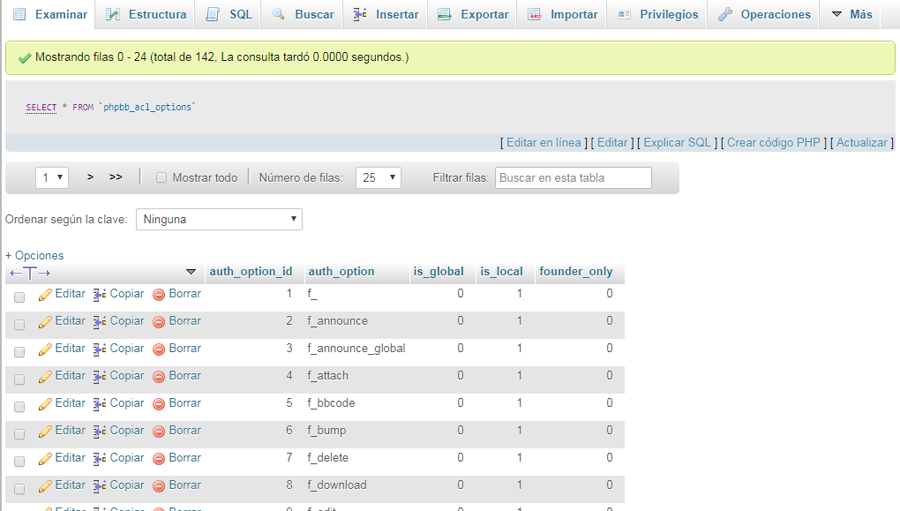

Una vez dentro, busca la tabla "phpbb_acl_options" (El prefijo phpbb_ puede ser distinto en tu caso) y entra en ella.
Tendrás algo como esto:

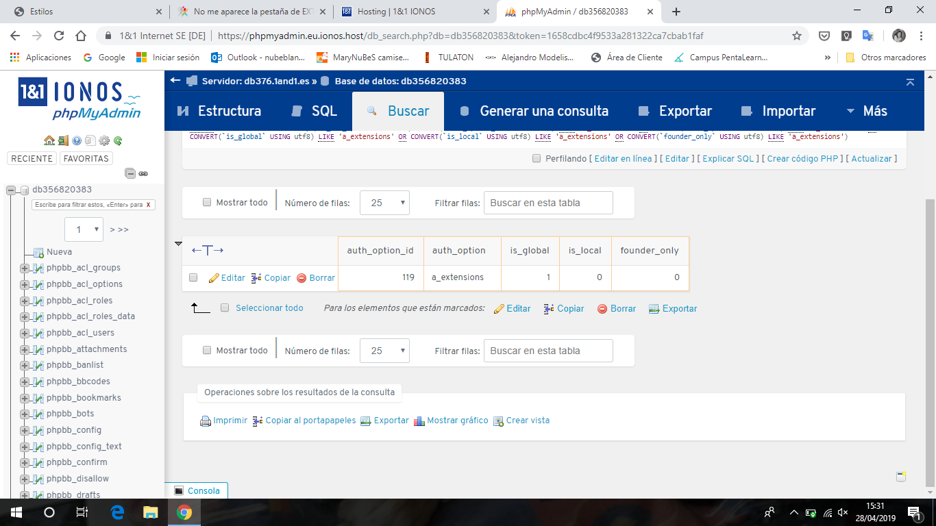

Haz clic en "buscar" y en "auth_option" pones "a_extensions" y le das a continuar.
Si te aparece un resultado indicará que eso está bien y no es ese el problema. Habrá que buscar por otro lado.
Por el contrario, si no hay resultados, hay que añadirlo. Para eso, haz clic en "insertar", cubre estos datos y dale a continuar:
auth_option_id: Lo dejas vacio
auth_option: a_extensions
is_global: 1
is_local: 0
founder_only: 0
Después entra en el Panel de Administración del foro, limpia el cache y verifica si ya te aparece.

canidev he hecho lo que me has indicado, no tenía el "a_extensions", lo he creado, pero aun así sigue sin aparecer ni la pestaña ni en Personalizar, y he borrado caché.

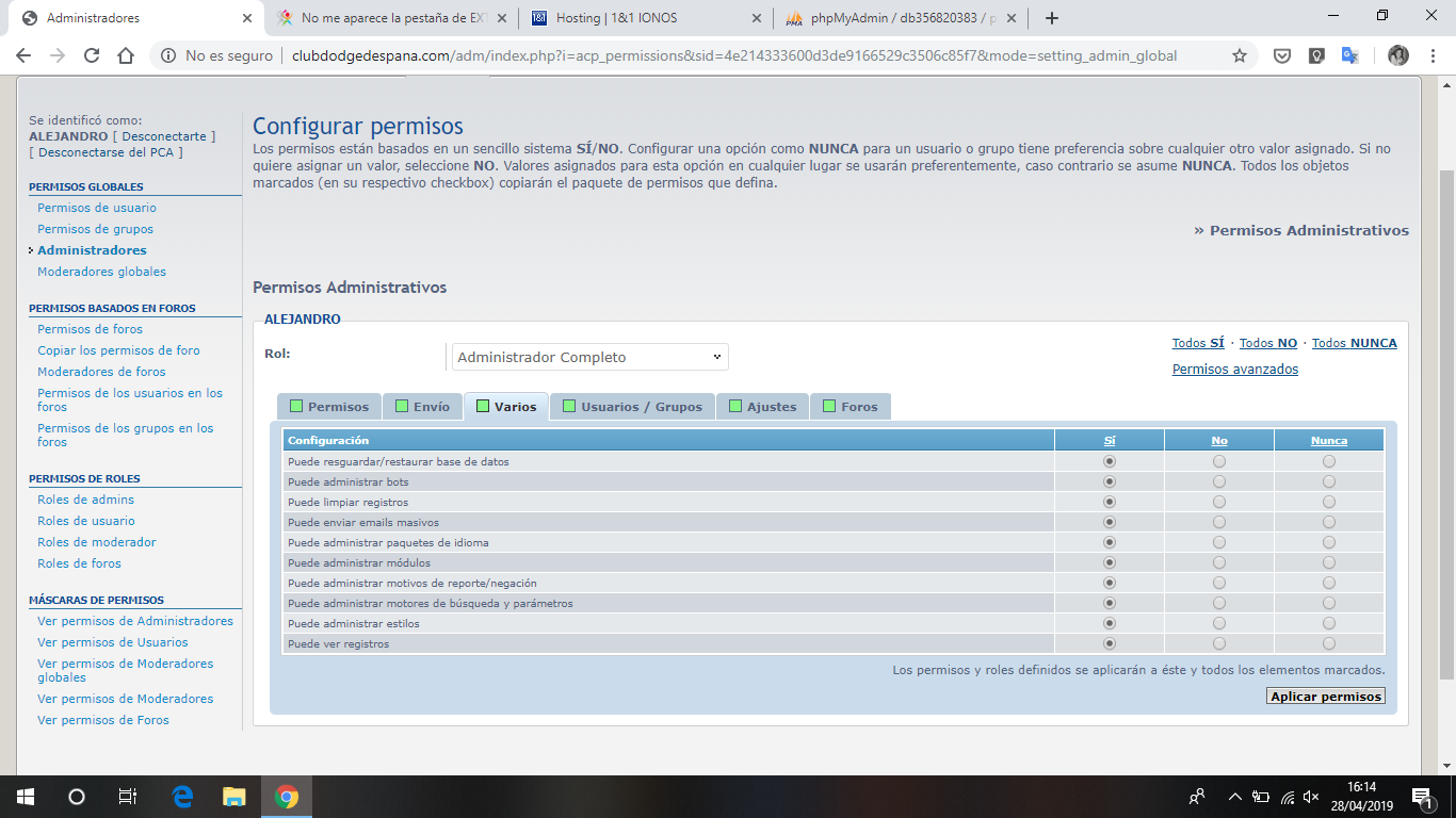

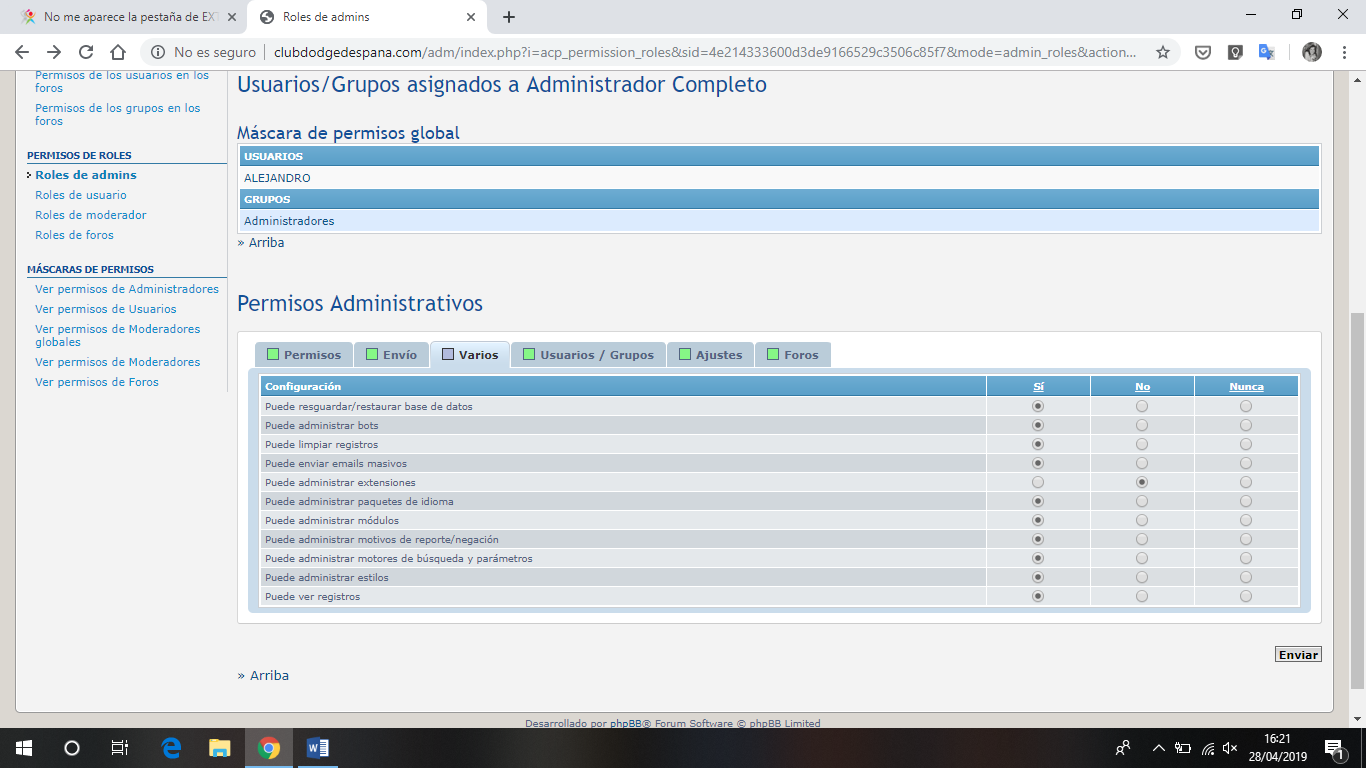

He conseguido encontrarlo en los permisos de de los roles de admis, pero está desactivado, le marco en el SI, le doy a enviar, pero no me lo guarda, vuelvo a entrar y está en NO. Tengo todos los permisos activos menos ese.

Mensaje por clubdodgedeespana »
Buenas tardes, por favor, alguien me sabría decir qué tengo que hacer para que se quedara fijo el SI, en los permisos de las extensiones.? Sin eso me siguen sin aparecer. Alguna idea?
