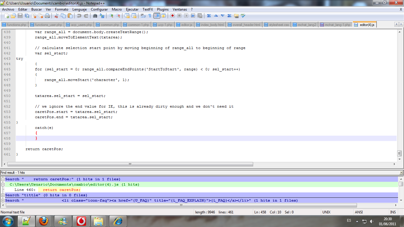

por anchela
Te pongo la imagen para que veas como lo tengo, creo que es como tu me dices o no ¿¿---?
lo que no entiendo es que los usuarios si puedan entrar al chat, y yo o pueda entrar

anchela escribió:Te pongo la imagen para que veas como lo tengo, creo que es como tu me dices o no ¿¿---?
No aún falta otro llave de cierre }
ese archivo bien editado, y respetando estructuras debería verse así :
* Get the caret position in an textarea
function getCaretPosition(txtarea)
    var caretPos = new caretPosition();
    // simple Gecko/Opera way
    if(txtarea.selectionStart || txtarea.selectionStart == 0)
        caretPos.start = txtarea.selectionStart;
        caretPos.end = txtarea.selectionEnd;
    // dirty and slow IE way
    else if(document.selection)
        // get current selection
        var range = document.selection.createRange();
        // a new selection of the whole textarea
        var range_all = document.body.createTextRange();
        range_all.moveToElementText(txtarea);
        // calculate selection start point by moving beginning of range_all to beginning of range
        var sel_start;
        try
            for (sel_start = 0; range_all.compareEndPoints('StartToStart', range) < 0; sel_start++)
                range_all.moveStart('character', 1);
            txtarea.sel_start = sel_start;
            // we ignore the end value for IE, this is already dirty enough and we don't need it
            caretPos.start = txtarea.sel_start;
            caretPos.end = txtarea.sel_start;
        catch(e)
    return caretPos;

Tenias toda la razon :chulo: (eres), y menudo empastre tenia solo en el trocito que me has puesto, ya que estaba todo modificado y sin respetar los espacios :oops: :oops: :oops: :oops: te debo una :cerveza:
