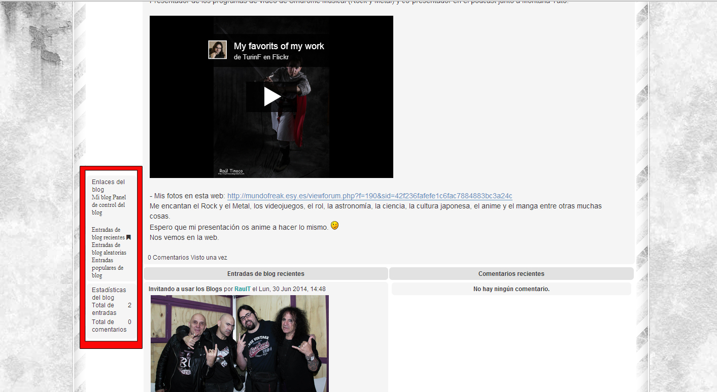

Ahora sólo queda dejar bien el contenido del enlace "Blogs", que queda todo muy apretujado.

Pon un un captura para ver el problema de los blogs

Esto es como se ve:
Esta marcado en rojo a lo que me refiero
Marcado en rojo lo que queda demasiado aplastado en el lateral.

Eso es cosa del estilo de los blog, viendo los archivos veoq ue bien dos estlos, pruebalos a ver como quedan.
