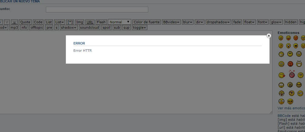

error HTTP al adjuntar IMAGENTema Solucionado

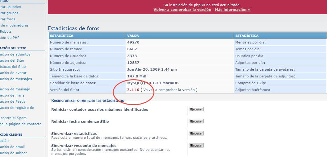

Bueno Amigos! les comento las pruebas que hice;
1ero) pude restaurar "solo la base de datos" a una versión de Marzo y recuperé así el foro a la versión Phpbb 3.1.10. Inmediatamente comprobé que desaparecieron los errores antes mencionados, excepto el "Error HTTP" al intentar adjuntar una imagen. Así que volví nuevamente a la versión actual que es la 3.2.0-dev con todos los errores que les comente con anterioridad.
Aqui muestro que volvi a la version mensionada
Y aqui muestro nuevamente el mismo error HTTP al intentar adjuntar imagen
